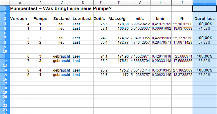

      Wenn die Premiumdichtung nicht besser ist also die O-Ringe, warum empfiehlt dann Pauel diese? Ich könnte mir vorstellen, daß die Mechanik der Brühgruppe dann leichter geht und Silikondichtungen länger halten - ist das nicht so?
      Wo muss das bypassventil rein? Fehlt da was - muss dóch irgendwo eine Feder rein?
      Reicht die Wassermenge - siehe Video oder brauche ich neue Pumpen?
