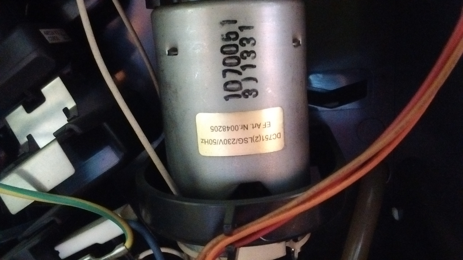

      nun habe ich die Maschine geöffnet und das Mahlwerk angeschaut.
      Auf dem Aufkleber steht:
      DC751(2)LSG/230V/50Hz
      EF Art.Nr.0048205
      Welches kommt denn dann für mich infrage?
      Liebe Grüße
      Sabine

      tu ich mich etwas schwer damit, das Geschriebene so einzuordnen, dass es mir Hilfestellung bietet. Ich weiß nach wie vor nicht, welches "das gleiche Mahlwerk" ist. Die Artikelnummer in dem oben geposteten Angebot stimmt mit der auf meinem Mahlwerk 1:1 überein, der Aufkleber ist, soweit ich mich erinnern kann (habe den Link gerade nicht mehr parat, und leider wurde er hier tatsächlich gelöscht), haargenau derselbe,
      harry owl schrieb:
      das Mahlerk ist doppelt so alt wie dein Mahlwerk
      und passt auch nicht
      aber anscheinend passt es doch nicht?
      ... ich hänge mal ein Foto von der Artikelnummer und Teilen des Mahlwerks an, vielleicht hilft das weiter.
      Edit: Die eine Nummer ist die Herstellernummer, DC751(2)LSG = Johnson, das hab ich jetzt rausgefunden. Laut meiner Recherche kann man die Kohlen auch selbst ersetzen. Hat hier jemand Erfahrungen damit?
        982,99 kB, 1.500×844, 229 mal angesehen
