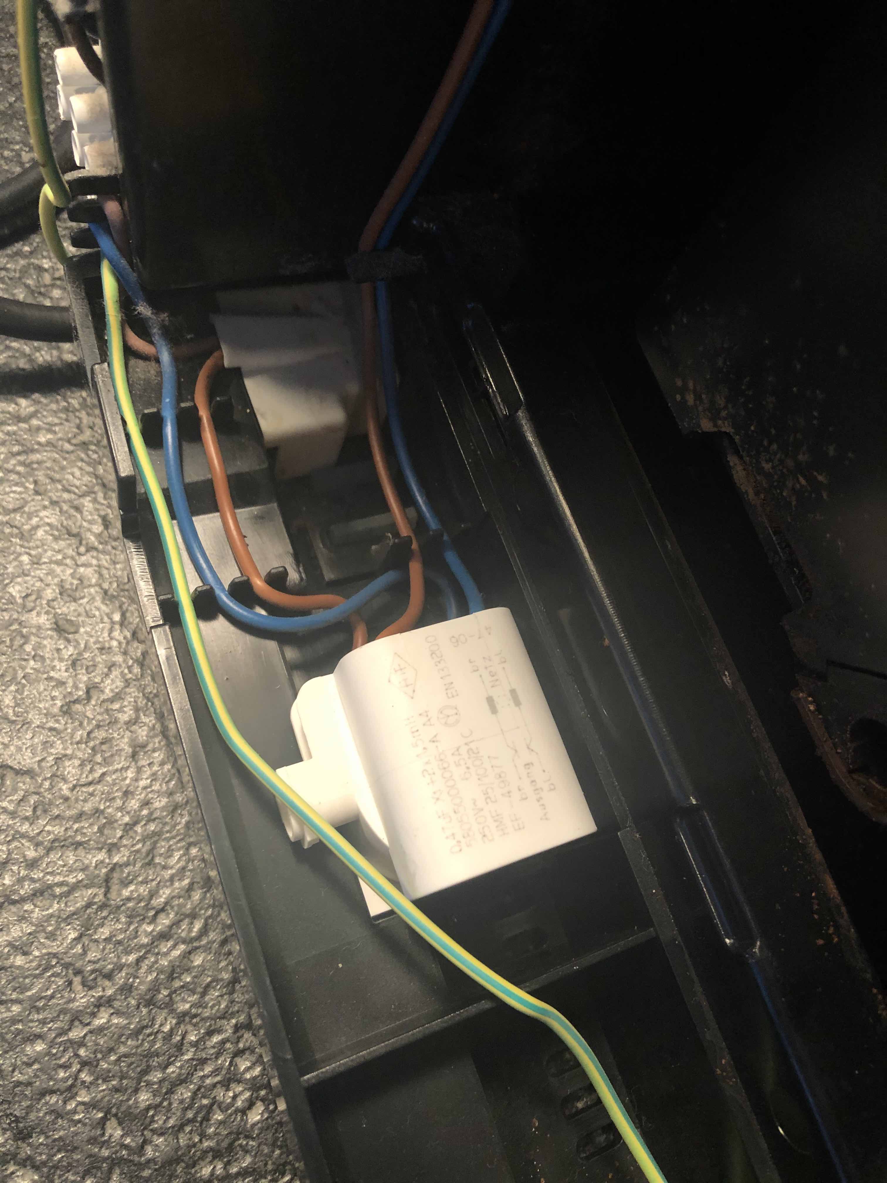

    • Wenn es "Puff" gemacht hat und gar nichts mehr funzt, würde ich mir zuerst Mal den Entstörkondensator angucken. Ist der aufgebläht oder verrusst? Der sitzt bei der Z5 auf der Tankseite.
      Müsste aber eigentlich gestunken haben...

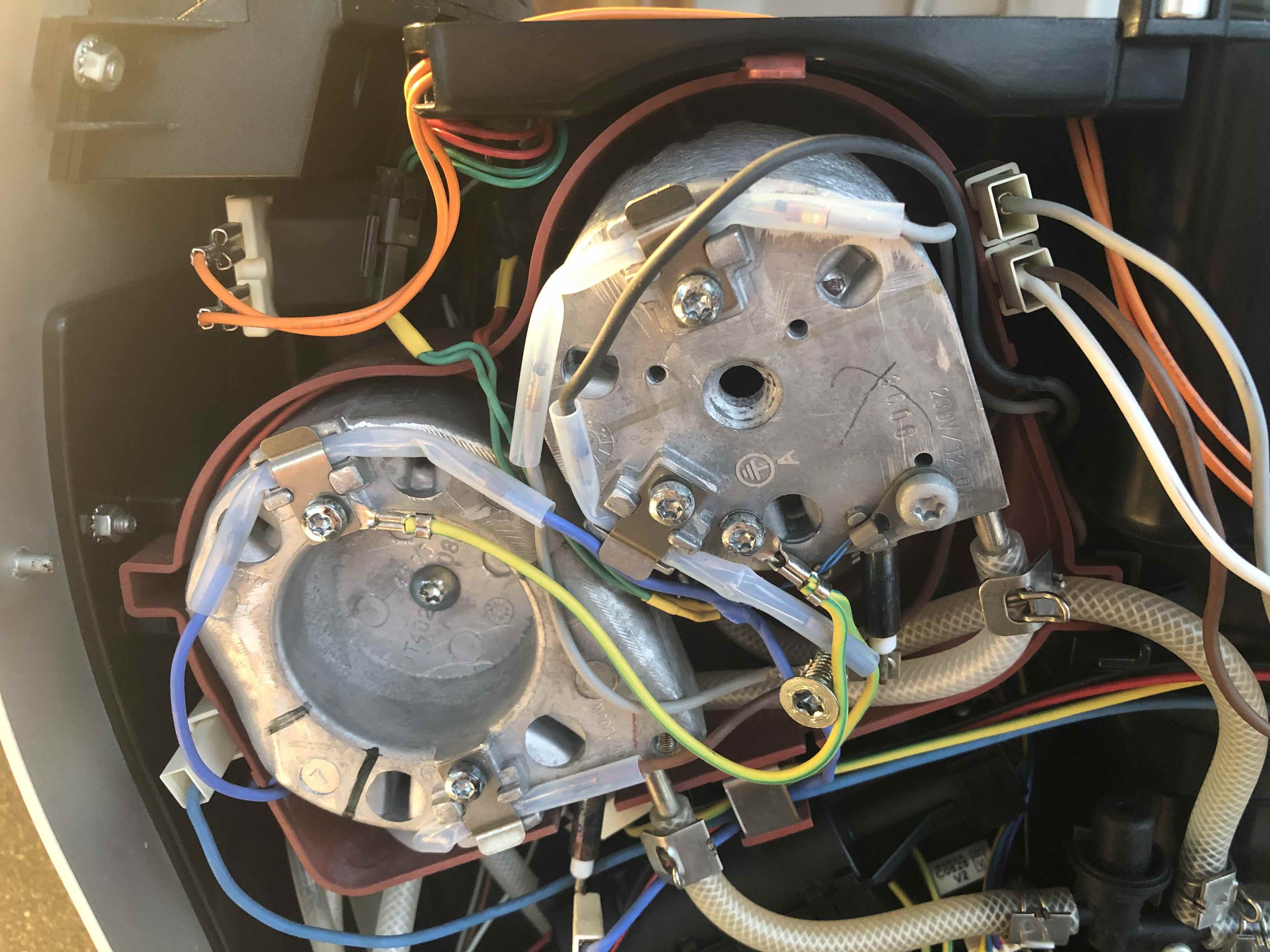

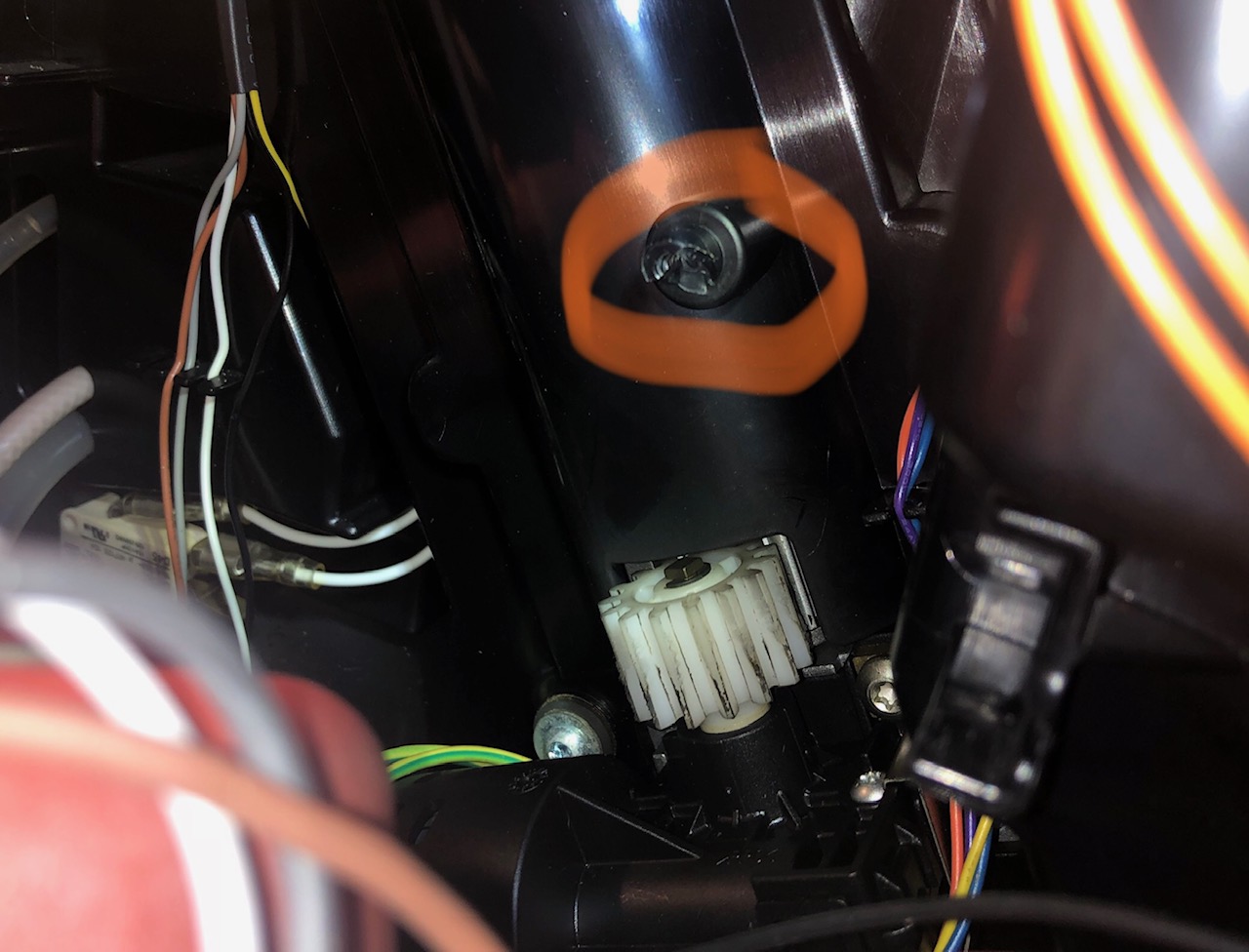

      Beim Abnehmen der Thermoblockabdeckung kullerte mit die komplett gelockerte Befestigungschraube des
      oberen Thermoblocks entgegen(vermutlich rausvibriert). Ich könnte mir damit einen Kurzschluss vorstellen.
      Aber sie lässt sich nicht mehr befestigen ?! Ist da von hinten vlt. eine Mutter eingeklebt, kann die auch rausfallen ?
      Der Entstörkondensator sieht aus wie neu.
      Durchmessen tu ich gleich ....

    • Wenn du Pech hast, ist die Mutter nach hinten weg gefallen.
      Wenn du Glück hast, sitzt sie noch da, wo sie hingehört, nämlich in der "mutterförmigen" Kunststoffassung dahinter. Dann kannst du sie einschrauben, wenn du die Maschine so auf die Seite kippst, dass die Kontermutter oben ist.
      Aber du solltest dich fragen, woher das "Puff" Geräusch kam?
      Hast du den Entstörkondensator Mal durchgemessen? Kannst den sonst testweise auch Mal weg lassen.

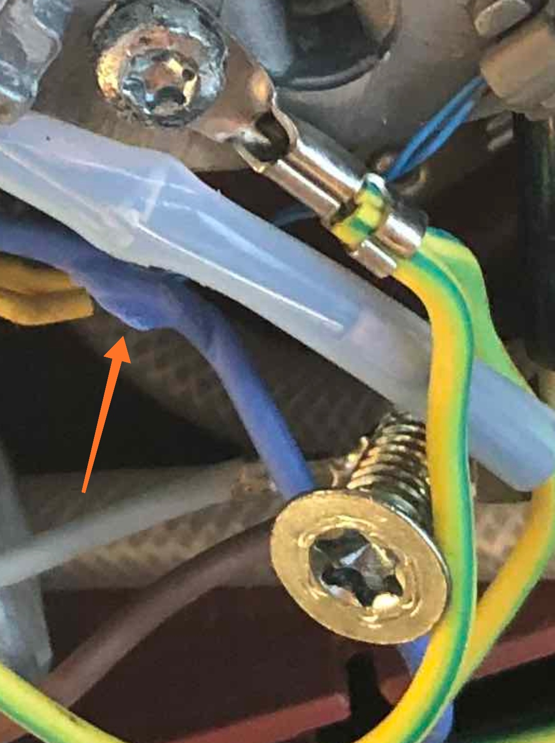

    • Sicherung ist durch ... hätte man gleich rausfinden können *sigh*
      Habe aber nur max. 2A @home und keine 10A T. Wird wohl am WE nix mehr werden, zumindest elektrisch.
      Stimmt, am blauen Kabel ist die Isolierung wie durchgescheuert, vermutlich von der lockeren Schraube.

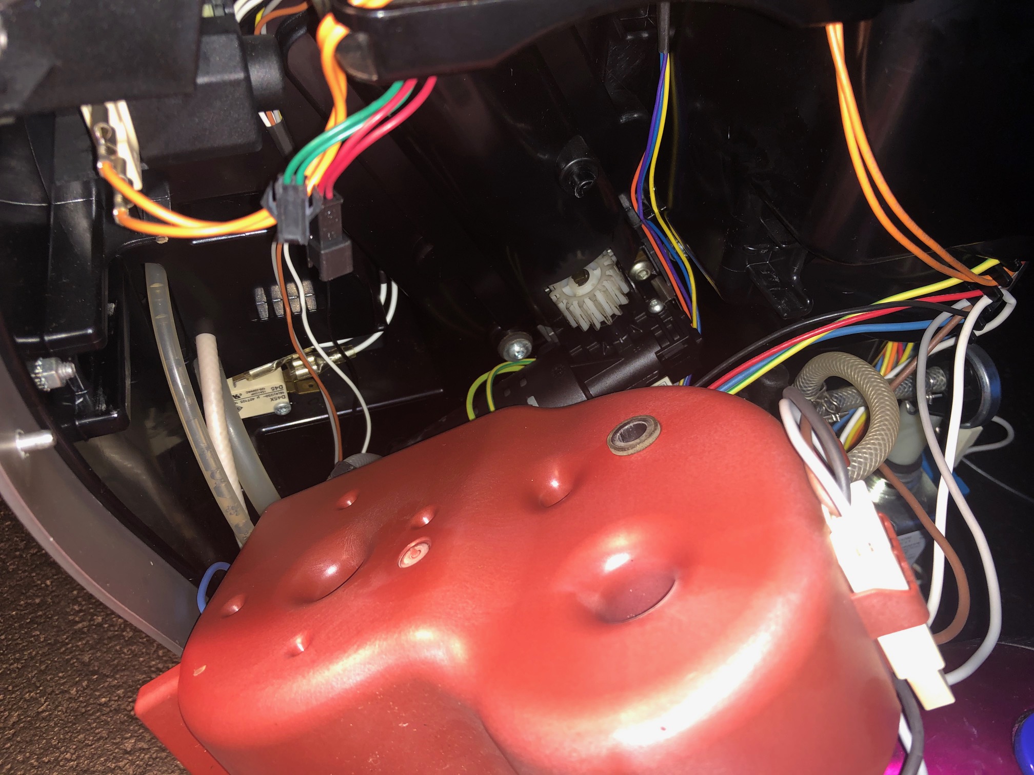

      Wie komme ich hinter die Dose der Thermoblöcke ? Muss alles raus ?

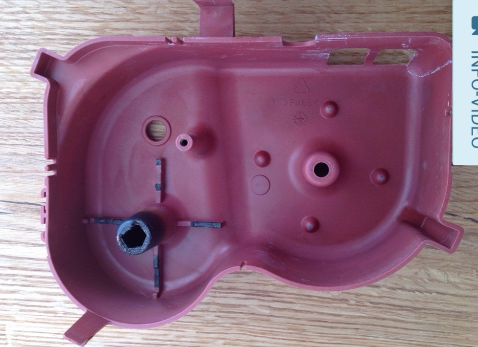

    • Ja, muss alles raus. Du musst von hinten ran.
      Auf dem Bild siehst du, wie in etwa die hintere Hälfte aussieht. Je nach Einschaltdauer (ohne Energiesparmodus) verkohlt die Fassung auch gerne Mal.
      Die Schale ist bei dir aber wahrscheinlich beige oder bläulich.
    • Haha, OP am offene Z5 Herz ! Man kommt schon ran.
      Auch die zweite Mutter ist ins Gerät gekullert, aber beide gefunden.
      Das wird jetzt hitzestabil eingeklebt und mit Loctite befestigt.
      Leider ist die Befestigung im Gehäuse halb abgebrochen (Bild).
      Soll oder muss man da was machen ?

    • PROBLEM GELÖST:
      Die Thermoblock Halterung (rotes Plastik) war über die Jahre durch die Hitze getoastet worden.
      Die Schraube des hinteren Thermoblocks hat sich durch Vibration, vermutlich der Pumpe, losgerüttelt
      und ist zwischen die Power Anschlüsse der Thermoblöcke gekullert. Dort wurde über die Zeit die Isolierung
      eines Kabels wie aufgerieben und es gab einen Kurzschluss. Die Mutter der Halteschraube des Thermoblocks
      rollerte auch irgendwo im Gerät umher.
      Reparatur: neue Thermoblockhalterung, Schrumpfschlauch auf die kaputte Isolierung, neue Sicherung, mittelfestes Locktet auf die Thermoblock Halteschrauben.
