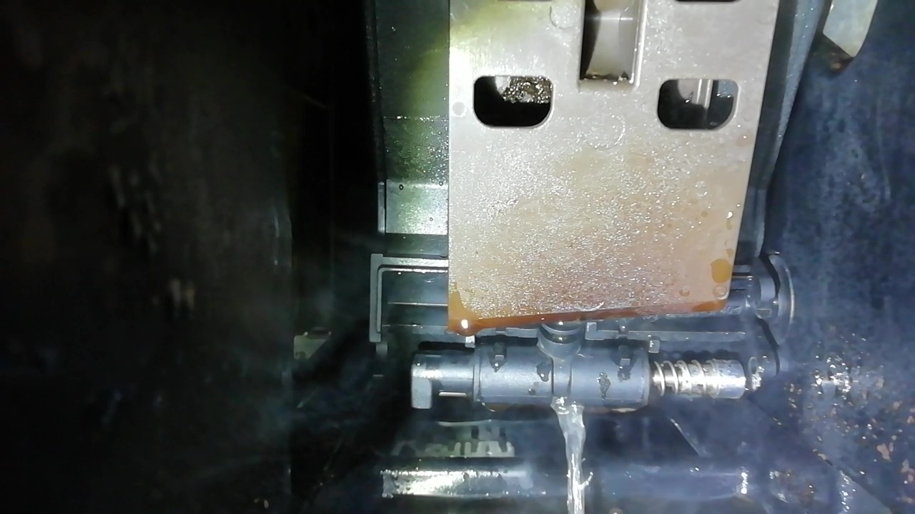

  • Hi Jönne,
    hab schnell ein Video gemacht.
    ist leider zu groß
    habe ein Schnappschuss daraus gemacht
    siehe Anhang...
    das Wasser läuft an dem Drainage-Ventil aus.

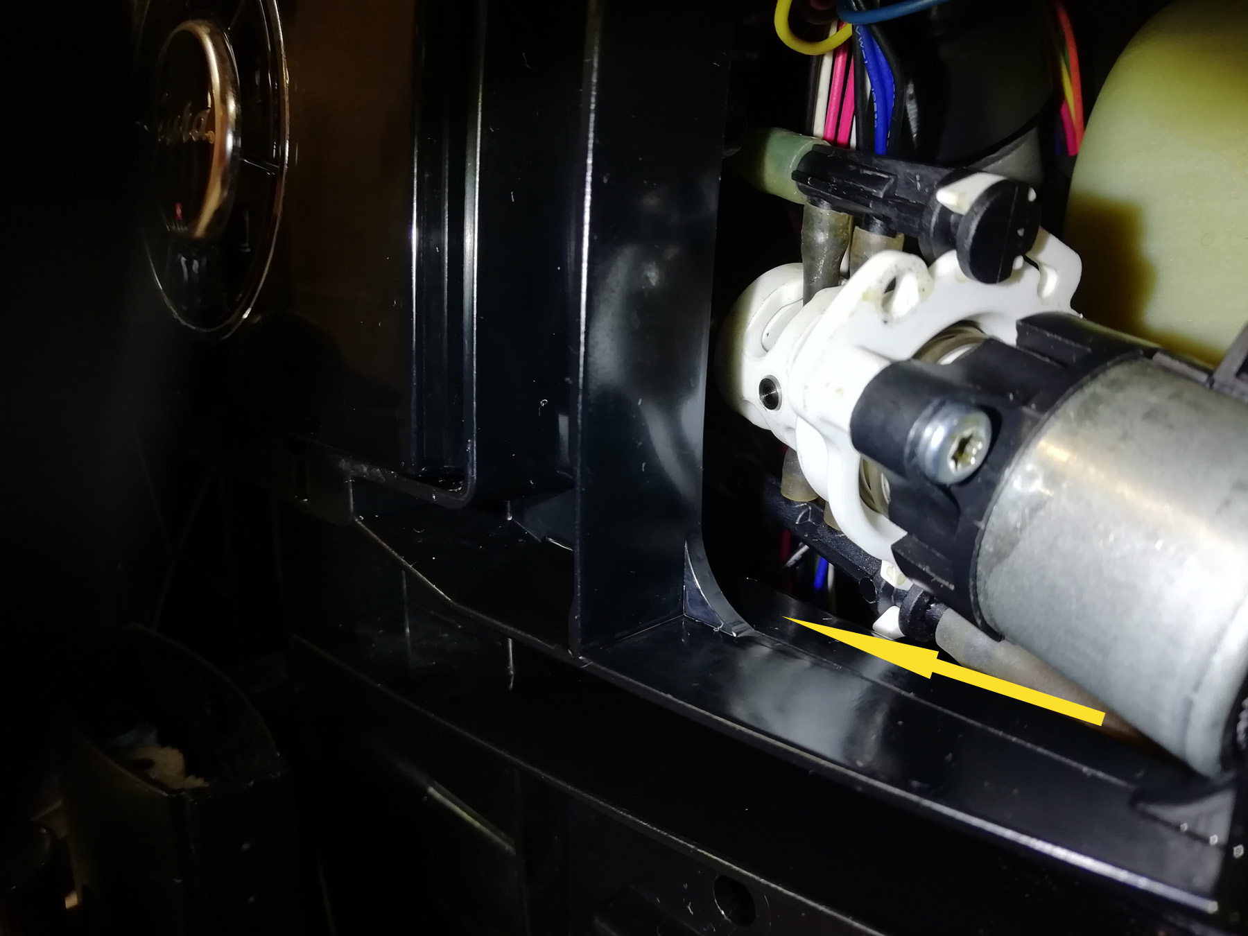

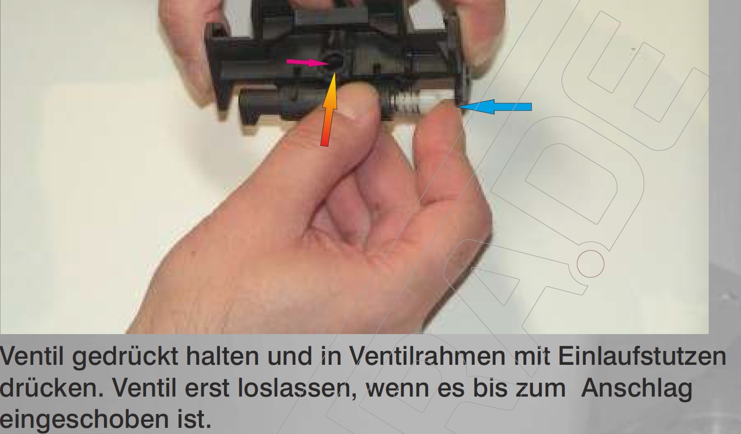

  • habe das Foto heute schon einmal hier im Forum gepostet.
    Ist von einer Jura Ena 5- die Brühgruppe ist aber identisch zu deiner.
    Ich sehe, dass da eine Alu-Kappe auf dem Drainageventil-Stößel montiert ist.
    Hast du die montiert?
    Hast du darauf geachtet, dass die weit genug draufgetrieben ist?
    Länger als 52,8 mm sollten Stößel mit Kappe nicht sein.
    Sonst sind die nächsten Probleme schon vorprogrammiert...
    Wobei die Alu-Kappen meist noch ganz gut drauf gehen.
    Die Messing-Kappen hier im Shop sind da widerspenstiger...

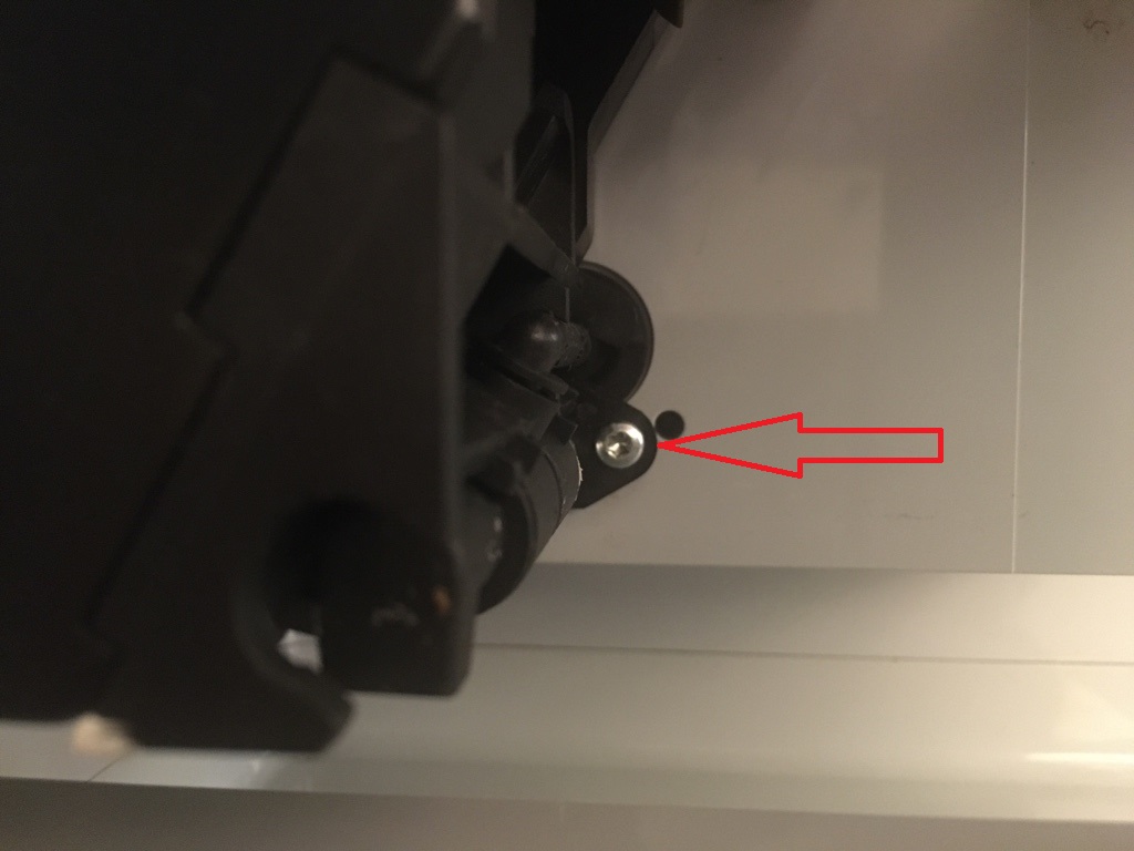

  • ...die Brühgruppe hängt fast nen Zentimeter zu tief - da fehlt wirklich unten die finale Schraube... SO kanns nicht funktionieren....
    Also BG hochdrücken, Schraube rein und alles wird gut.
