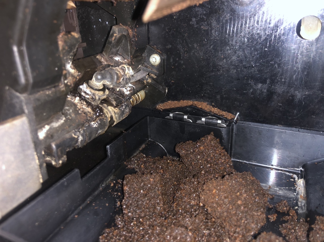

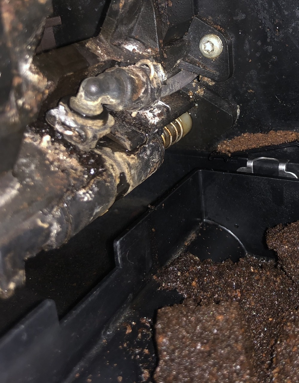

      also ich hab‘s gerade ausprobiert und keine Ahnung warum, aber jetzt kommt wieder Kaffee aus dem Auslauf. Im Geschäft wurde aber nichts gerichtet.
      Das Drainageventil funktioniert also, hab nur das Gefühl, dass es etwas leckt.
      Jetzt steht „Gerät reinigen“ im Display, aber auch das war vorher nicht.
      Was sollte ich nun alles tauschen? Innen sieht sie leider nicht mehr besonders gut aus...

    • Es ist auch möglich, dass die weisse Kunststoffkappe vom Drainageventil nur einen leichten Riss hat und deswegen nur sporadisch öffnet/ schließt.
      An deiner Stelle würde ich mir das große Wartungsset bestellen und anhand der Anleitungen hier bei den Reparaturanleitungen revidieren. In diesem Zuge kannst du auch gleich die Kunststoffkappe kontrollieren.
      Übrigens: das ein Drainageventil so gammelig aussieht, ist nicht außergewöhnlich.
      Bekommst du alles in einem heissen Wasserbad mit Tensiden (ich nehme immer Geschirrspülpulver) sauber.
      Der Mahlgrad erscheint mir ein kleines bisschen zu grob, die Mahlmenge scheint aber gar nicht so wenig zu sein.
      Aber revidiere Mal zuerst BG und DV, dass kann in Bezug auf den matschigen Trester auch schon zur Verbesserung führen.

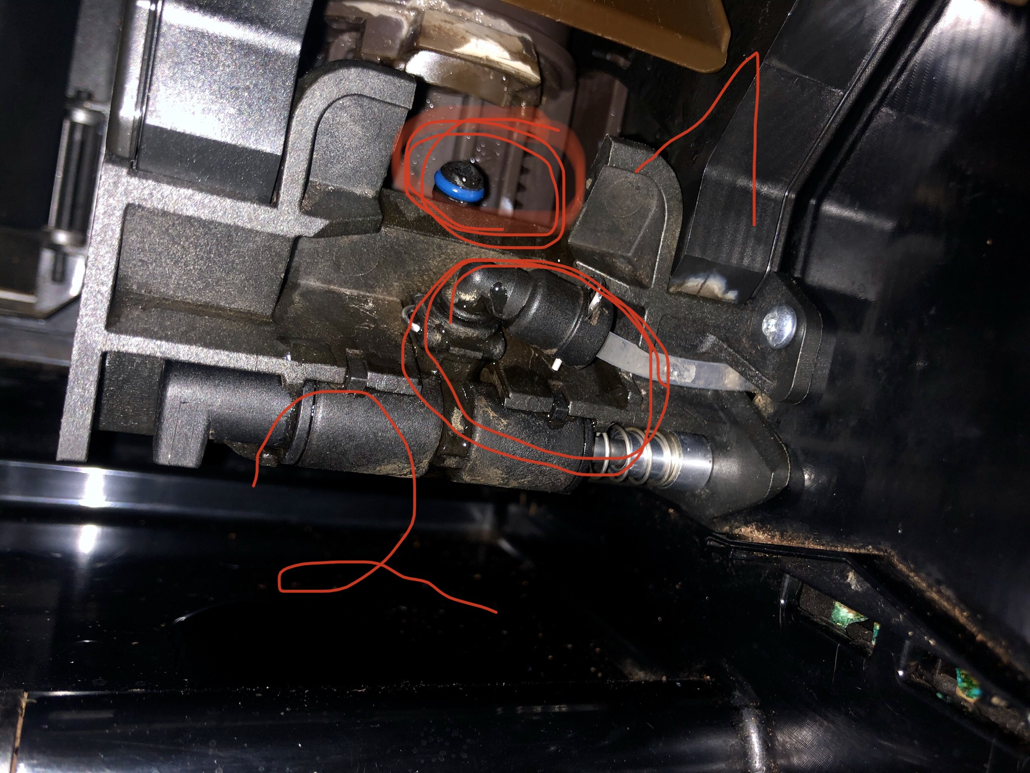

      Wenn ich einen Kaffee ziehe, kommt das heiße Wasser bei 1 raus und läuft in die Auffangschale. Wie wird diese Leitung mit der Brühgruppe verbunden?
      Auch ist das Drainageventil bei 2 nicht dicht. Ich vermute hier muss eine Dichtung eingesetzt werden, allerdings krieg ich mit Dichtring die Klammer seitlich nicht mehr hinein?

    • Kann es sein, dass du beim Einlaufstutzen (1) eine Druckschlauchdichtung verwendet hast? Die wäre zu dick und muss durch eine ähnliche (dünner) ersetzt werden.
      Wenn Wasser beim Heisswasserbezug aus dem Stutzen läuft, würde ich mir Mal das Auslaufventil anschauen.

      Die verbindet sich automatisch, wenn die Brühgruppe zusammenfährt.
      Da muss eine Druckschlauchdichtung hinein. Ist etwas fummelig, aber man bekommt die Klammer mit einer gebogenen Spitzzange ganz gut hinein.
