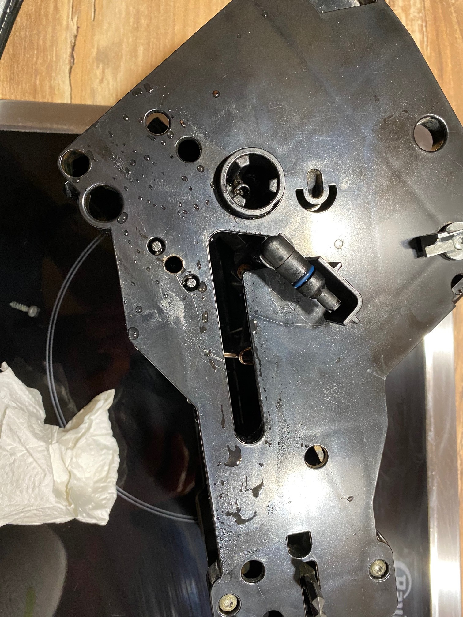

    • Ich melde mich mit einem neuen Stand. Ich hab die Brühgruppe einmal komplett demontiert, sauber gemacht und wieder zusammen gesetzt. Den Einlaufwinkel habe ich einmal ausgebaut, optisch geschaut und gezogen und gebogen, da bricht nichts. Ein Haarriss ist nicht zu sehen. Leider wie erwartet das gleiche Ergebnis. Ich weiß natürlich nicht ob man einen kleinen Riss unbedingt sehen würde.
      Ich habe den Kunststoffdeckel vor dem Drainageventil einmal abgemacht und die Maschine spülen lassen. Man hört wie sich Druck aufbaut aber kein Wasser rauskommt. Dann habe ich die Brüheinheit direkt nach dem Spülen rausgenommen und Fotos von Drainageventil und Brüheinheit gemacht. Könnt ihr da etwas erkennen?

    • Ich kann Erfolg vermelden! Es lag am Drainageventil. Der Stutzen den ich zuerst getauscht hatte hat nichts gebracht. Ärgerlich, dass man am alten Ventil absolut nichts defektes erkennen konnte.
