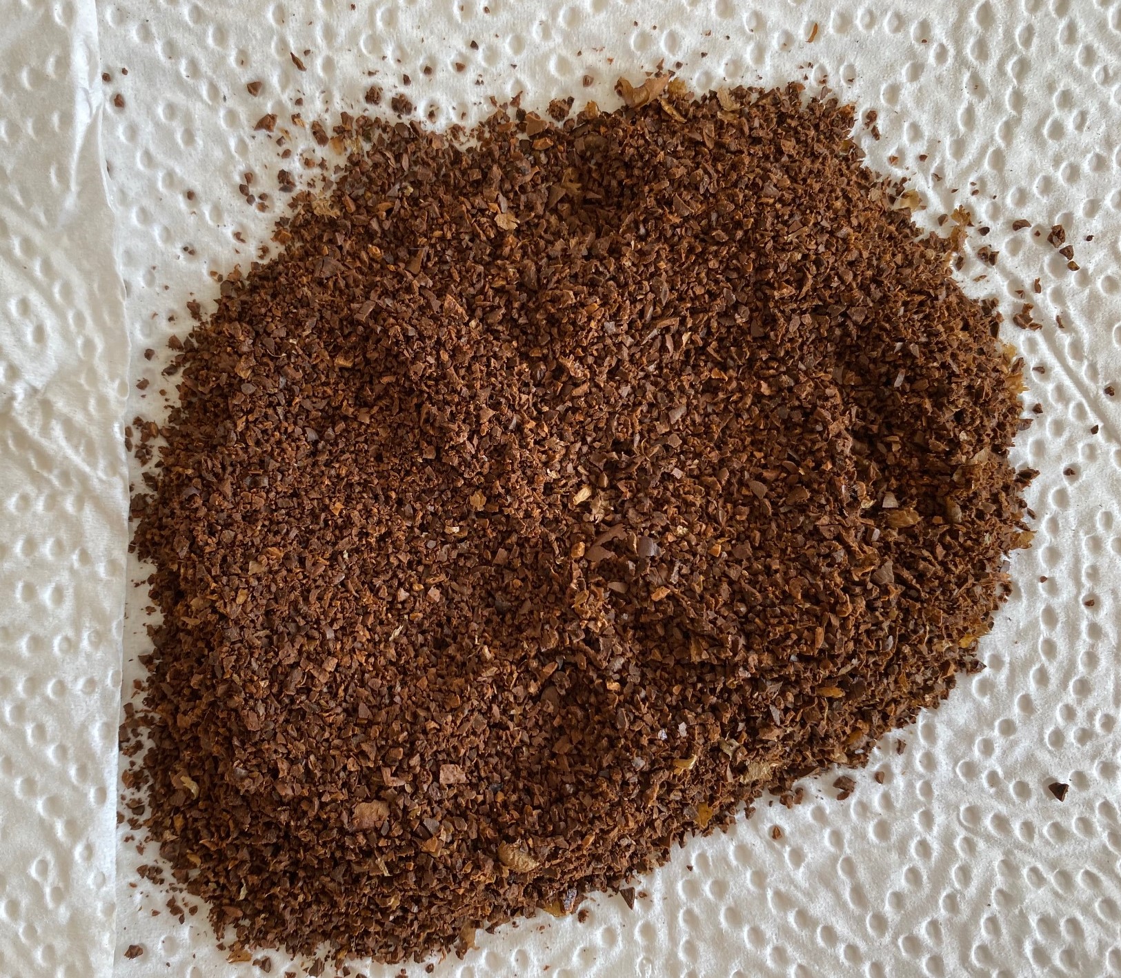

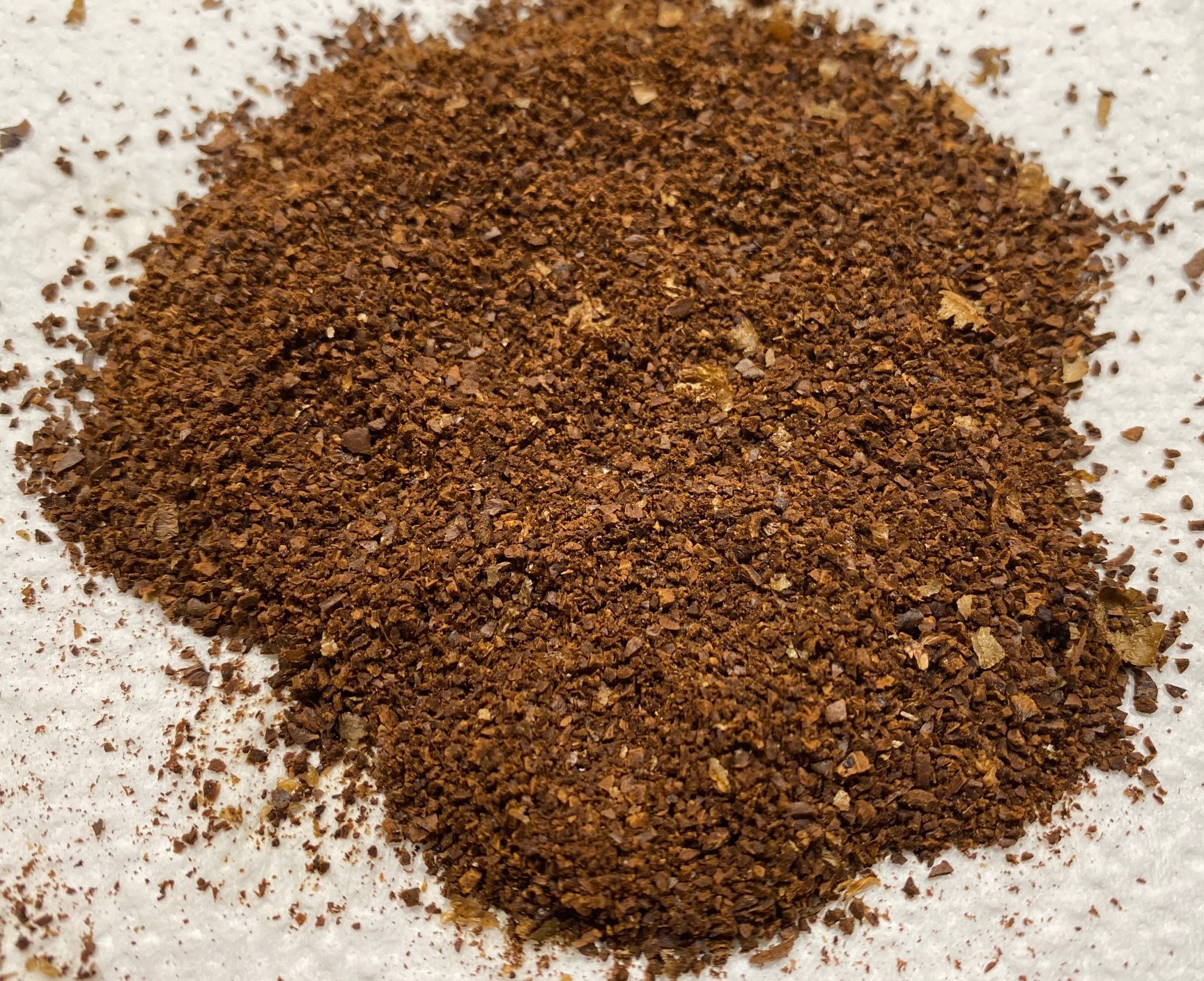

      EDIT: So habe das Mahlwerk mal 2 Klicks weiter gestellt. Nun sieht der Kaffee doch deutlich feiner aus (s. Bild). Probieren werde ich morgen erst, das ist mir jetzt zu spät für Kaffee.
        982,54 kB, 1.728×1.409, 272 mal angesehen

    • Das ist immer noch viel zu grob. Da sind ja richtige Brocken drin.
      Damit der Hebel auch weiterhin ins Gehäuse passt, sollst Du ja eben den schwarzen Ring abnehmen und versetzt wieder aufbauen.
      Hattest Du jetzt eigentlich die Mahlsteine getauscht? Falls ja, welche hast Du eingebaut?

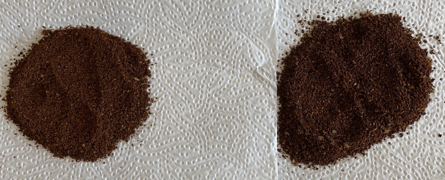

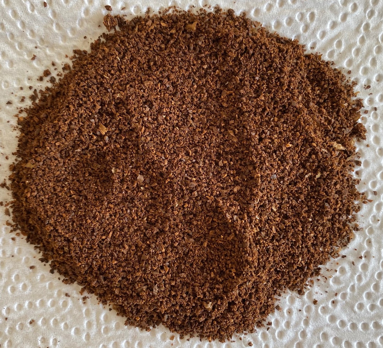

    • Es ist nun schon wieder fast einen Monat her, aber ich hab endlich Zeit gefunden die alten Mahlsteine wieder einzubauen. Wie vermutet ist das Ergebnis bei gleicher Einstellung des Mahlwerks deutlich feiner. Ich habe mir mit dem V3 zumindest das gleiche Ergebnis erhofft wie die fast 6 Jahre alten Mahlsteine, ansonsten hätte ich ja auch direkt (für 10€ weniger auf V5 gehen können). Im Anhang die verschiedenen Mahlergebnisse.
      Kann ich das V3 reklamieren? Korrekt zusammen gebaut war es auf jeden Fall, das habe ich kontrolliert.
        584,69 kB, 1.857×752, 260 mal angesehen
        974,94 kB, 1.625×1.418, 251 mal angesehen
        946,1 kB, 1.481×1.346, 261 mal angesehen
