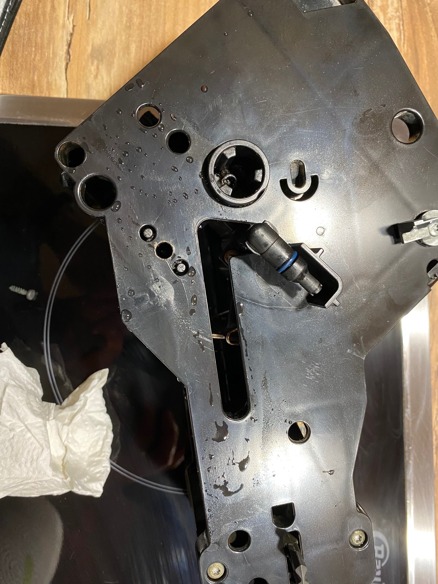

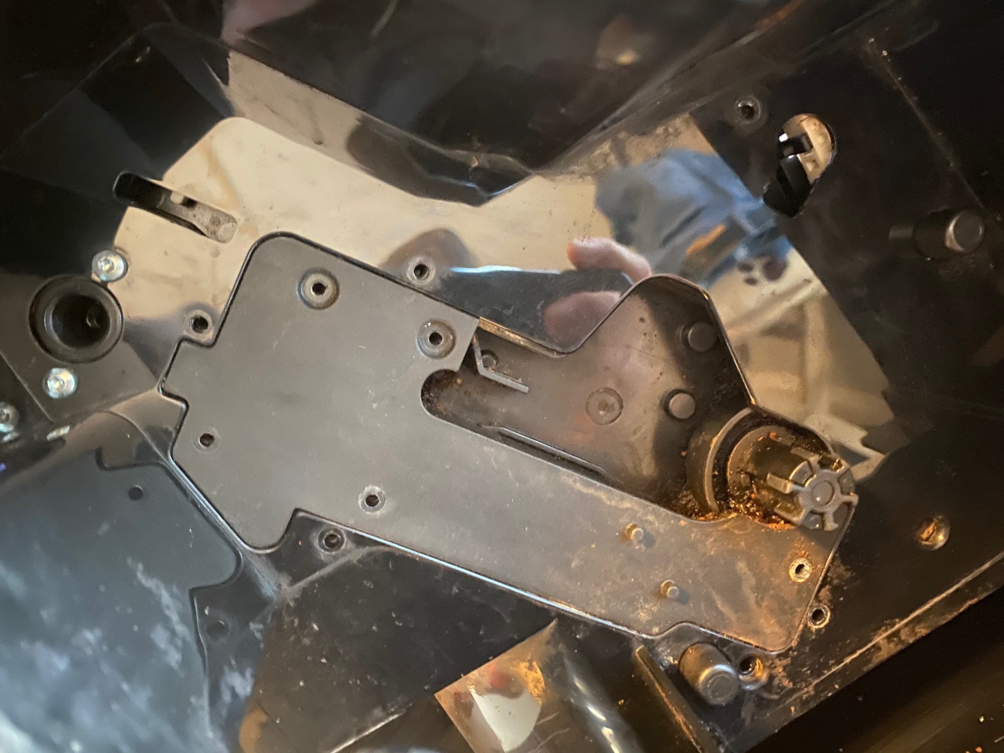

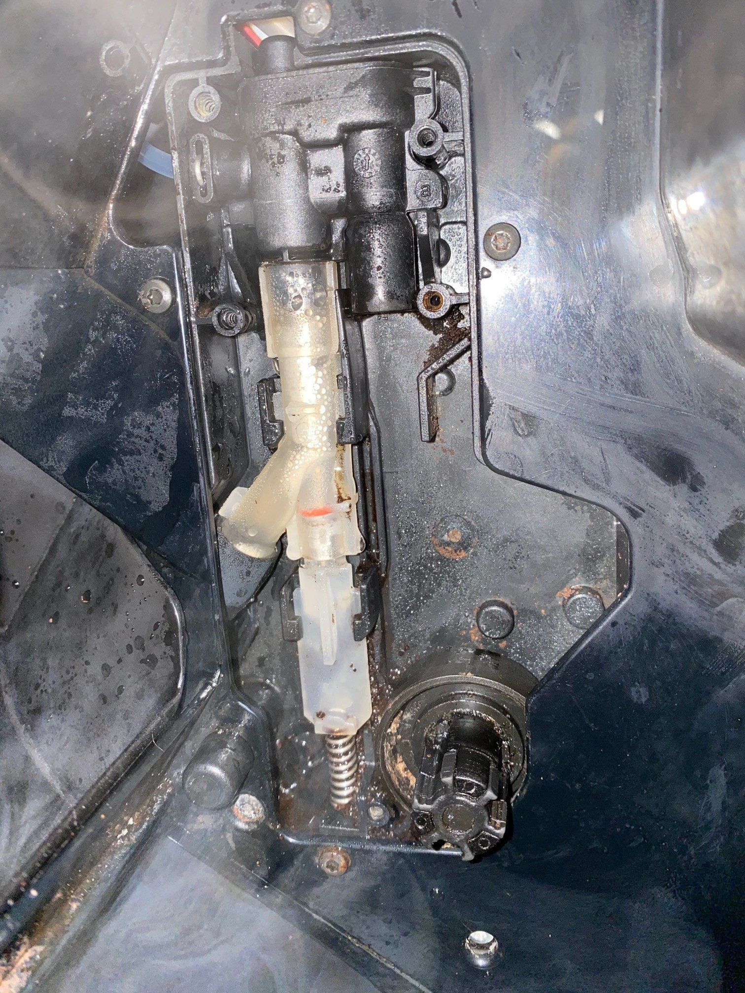

    • Hallo zusammen, nun ist schon einige Zeit ins Land gegangen, ich möchte den Antrieb meiner Maschine aber dann jetzt endlich auseinandernehmen und ihn vom wahrscheinlichen Klemmen befreien. Leider bekomme ich ihn nicht so richtig raus bzw. will ich nicht mehr Kraft anwenden und wohlmöglich was kaputt machen. Welche Schrauben müssen genau raus? In dem Video von Komtra ist leider eine andere Maschine gezeigt, unsere 757 sieht schon anders aus. Habe jetzt bis auf die 2 Schrauben oben alle raus (s. Foto), ist das korrekt? Eine Expansionskammer wie in dem Video gezeigt konnte ich auch nicht finden.

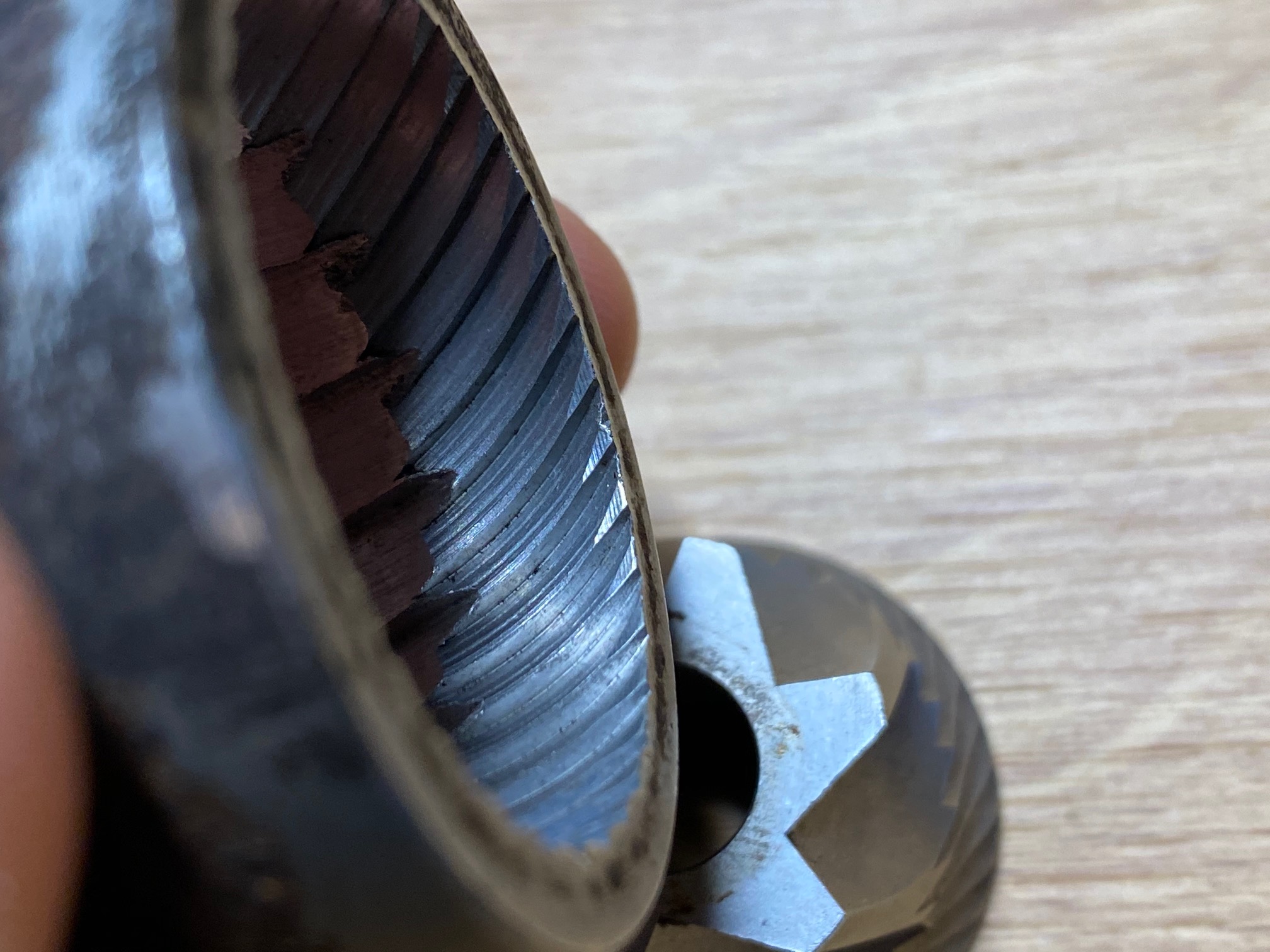

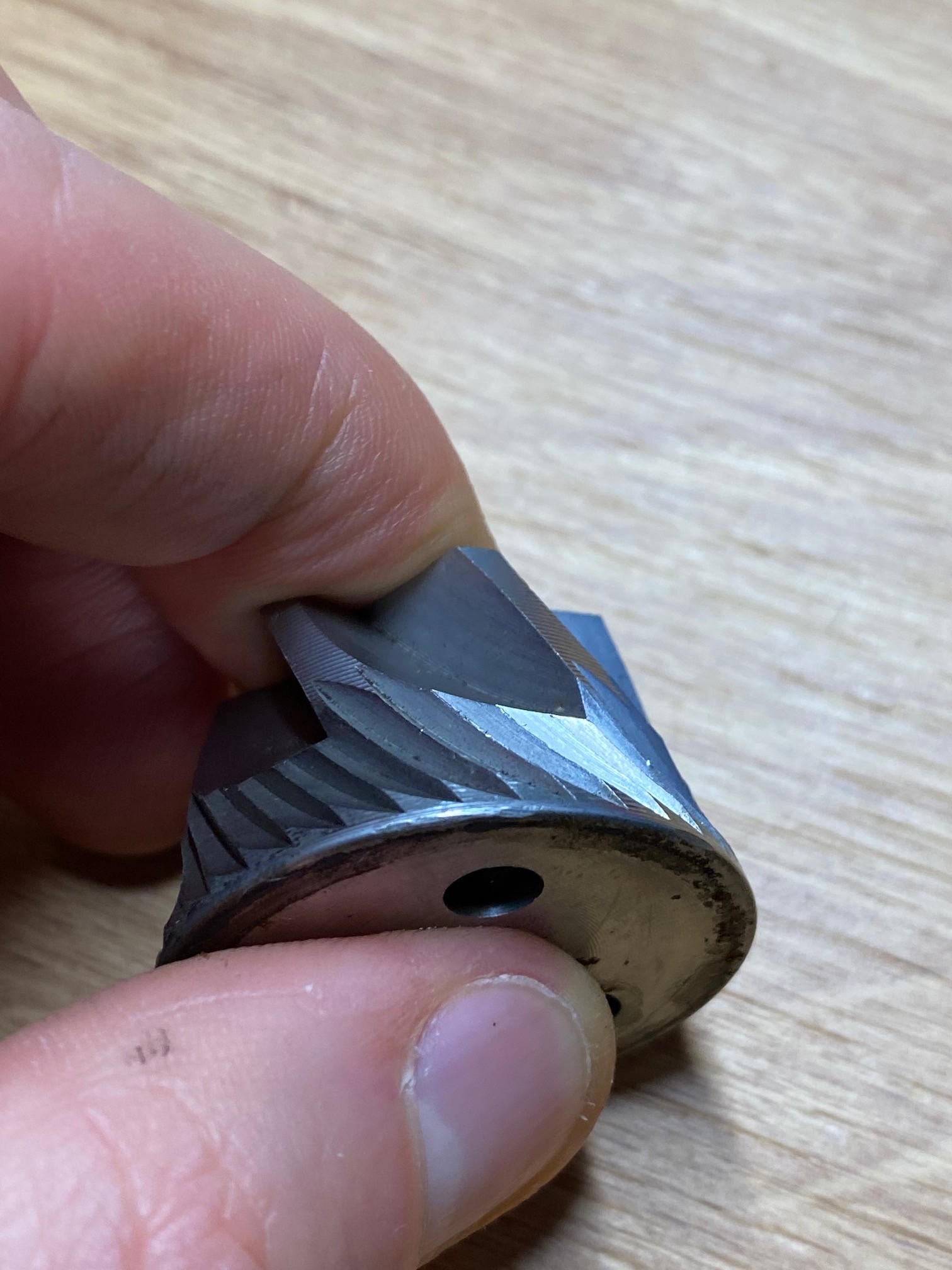

      Zweite Sache: Ich habe mal das Mahlwerk ausgebaut und auseinander genommen. Manchmal frage ich mich wie wir daraus überhaupt noch Kaffee trinken konnten. Ekelhaft. Aber naja das haben die Maschinen wohl fast alle mit dem Alter. Muss ich Mahlkegel und Mahlring ersetzen (s. Fotos)? Ansonsten sind das V3 die eingebaut waren oder? Meine Frau trinkt nicht so starken Kaffee von daher wäre es besser wieder V3 zu kaufen oder wie seht ihr das?

      nimm die Blende vor dem DV ab - aber ich glaube
      nicht, dass dahinter noch eine Schraube ist. Sollte
      so eigentlich rausgehen.
      Optisch habe ich schon schlimmere Mahlsteine gesehen...
      Als Ersatz nimm das:
      Normalerweise muss der Kegel nicht getauscht werden
      wenn doch:
      (sollte aber im Zweifel rausgeschmissenes Geld sein...)
    • Die Blende ist nun ab, leider kommt der Antrieb immer noch nicht raus, fühlt sich so an als wäre das unten noch fest. Ist da doch noch irgendwo die Expansionskammer die ich vergessen habe? Kann auf Anhieb da nichts erfühlen.
      EDIT: So Antrieb ist raus. Leider bekomme ich diesen nicht offen. 2 Schrauben sind rausgedreht, unter dem Rad scheint sich noch eine zu befinden, wie bekomme ich das Rad am besten raus?
