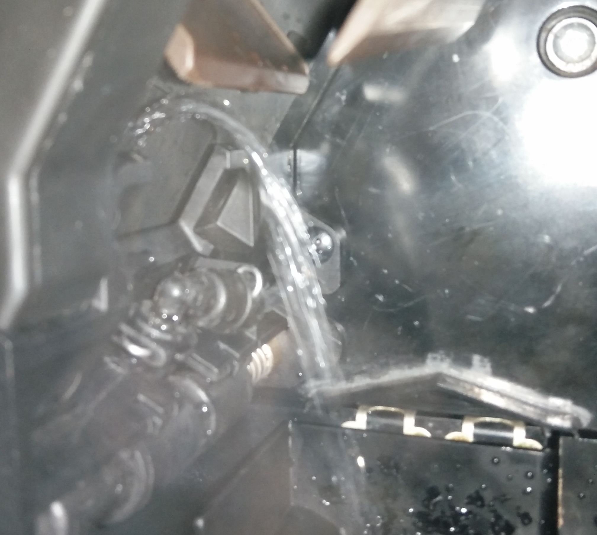

      Woran könnte es noch liegen. Es muß doch das Drainageventil sein. Aber Dichtungen erneuert und richtig eingebaut. [img]https://komtra.de/forum/wcf/images/smilies/confused.png[/img]
      Hänge mal ein Foto bei, dort sieht man, daß das Wasser am Drainageventil nach unten ausläuft.
      Hätte auch ein Video, kann man leider nicht anhängen, da zu groß.
      Wäre um jede Hilfe dankbar.

    • Hast du bei der Revision des Drainageventils darauf geachtet, ob die weisse Kappe noch fest auf der Ventilstange sitzt?
      -hört sich da stark nach an. Die Kappe darf sich nicht leicht abziehen lassen. Falls es doch einfach geht, musst du diese ersetzen.

    • Habe ich habe nun die weisse Kape am Drainagenventil getauscht.
      Spülwasser kommt nun, aber kein Kaffeewasser, Nach Kaffebezug ist anscheinend ein großer Druck auf dem Drainagenventil.
      Hinten spritz das Wasser nach oben raus.

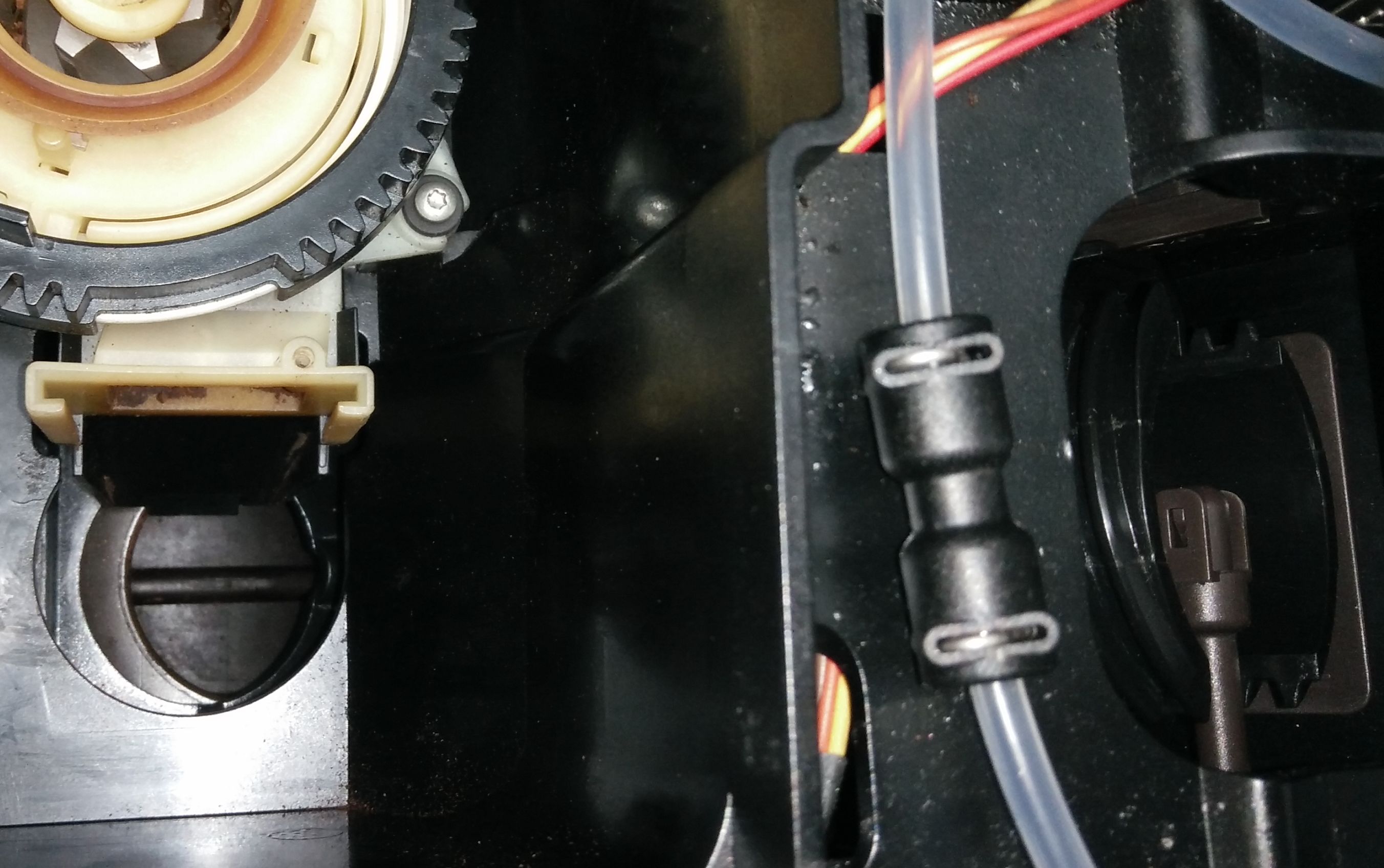

      Habe die Brüheinheit noch einmal ausgebaut.
      Kann man diese im ausgebauten Zustand testen?
      Stutzen sitz glaube ich richtig drauf.
        366,64 kB, 2.148×2.009, 226 mal angesehen
        216,65 kB, 2.017×1.807, 247 mal angesehen

    • Bin jetzt gerade etwas verwirrt ?(
      Wie und wobei hast du das Foto "Ablauf" gemacht? Wenn die BG noch nicht zusammen gefahren ist sollte ja noch kein Wasser laufen. Die BG ist aber eindeutig offen und trotzdem läuft schon Wasser. Da der Strahl eine saubere Kurve beschreibt ist auch die Brühkammer noch nicht in der Nähe des Stutzen angekommen...
      Das Problem liegt offenbar ganz woanders :S Vielleicht weiss noch jemand ob es möglich ist die BG falsch zusammen zu bauen damit sowas passiert. Kann ich mir aber nicht vorstellen...
    • Wenn die BG ein Rückwärtsläufer ist, dann kann so etwas schon möglich sein. Der Verfahrweg wird als korrekt gemessen und dann passiert so etwas. Beim Durchdrehen der BG fällt es meistens nicht auf. Hast du eine Angabe wie viele Bezüge die verwendete BG hat? Ansonsten bieg die Sperrklinken nach, bitte selber das Forum durchsuchen.
    • Hatte zuerst gedacht, dass der Brühzylinder um 180° versetzt eingebaut wurde. Dem ist aber nicht so.
      Ich denke auch, dass ein so genannter Rückwärtsläufer dafür verantwortlich sein kann.
      Sperrklinken nachbiegen, dann weißt du es.
      LG Jönne

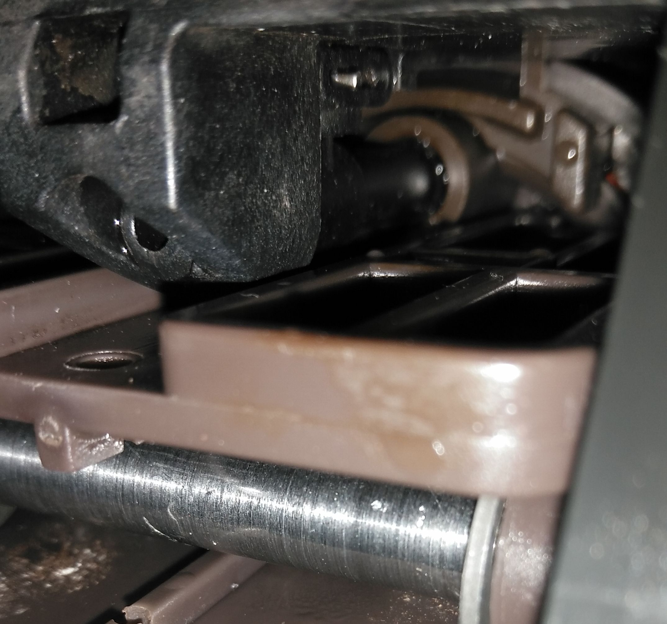

    • GELÖST
      Bin weiter gekommen,
      Problem war die Einbauposition (Ruheposition) der Brüheinheit.
      Wenn der Kaffeebehälter ganz offen steht und der Zylinder ganz unten, kommt kein Kaffee.
      Jetzt ist der Kaffeebehälter fast ganz offen, nun gehts ?
      Danke schon mal für die Hilfe. "2 Wochen ohne Jura S9" <X

    • Falsche Brühgruppenposition kommt vom Auslaufventil? Hab ich hier ein paar Seiten überlesen?
      In welcher Maschinenstellung hast du das Foto gemacht? So wie die Brühgruppe da steht passt es zu keiner Stellung. Also weder zum Pulver einfüllen, noch zum brühen. Wenn das die "Stand-By" Position vor dem Bohnen mahlen ist geht logischerweise nichts...
