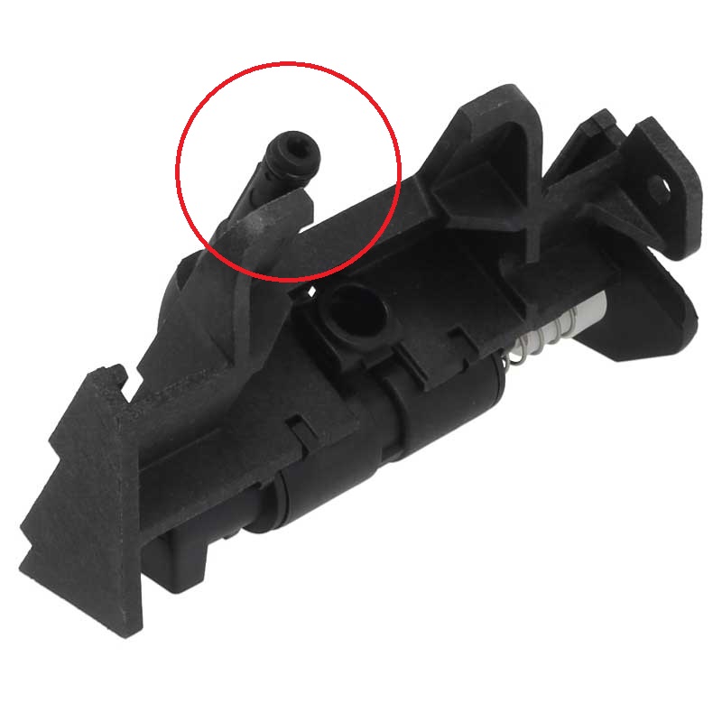

      - Daraufhin habe ich schnell die Tropfschale herausgenommen und gesehen/gehört, dass zumindest ein Wasser spritzen am Drainageventil war. Der Druck scheint, zumindest nach dem Wasserbezug, am Drainageventil weggegangen zu sein. (Roter Kreis im Bild)
      Ich bin gerade leicht überfragt, da ich nicht weiß, was ich eventuell beim zusammenbau falsch gemacht habe, und ob es normal ist, dass am Drainageventil der Druck entweicht.
        52,45 kB, 800×800, 686 mal angesehen

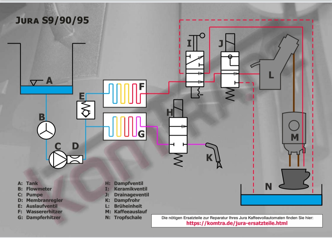

    • Laut Wasserlaufplan würde ein Vertauschen der beiden eingehenden Schläuche vom Keramikventil genau das bewirken, was du als Fehler beschreibst.
      Ich habe aber gerade nicht die exakte Schlauchbelegung, inklusive Länge usw. der S9 Avantgarde im Kopf.
      Sonst stell doch mal ein Foto der Belegung ein, vielleicht fällt uns was auf.
      LG Jönne

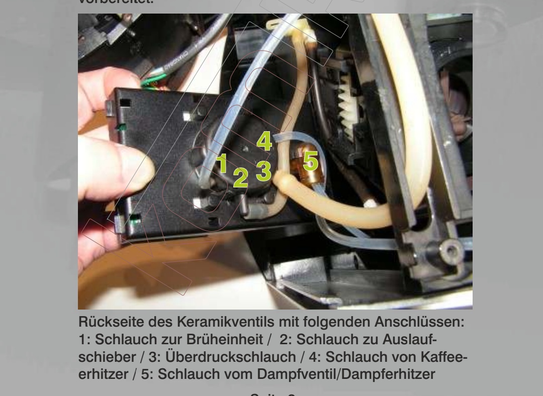

    • Da du angegeben hast, dass das Baujahr unbekannt ist, weiß ich nun nicht, ob noch ein Keramikventil der alten Generation oder ein elektrisches Keramikventil eingebaut ist.
      So sieht das alte aus:
      Hab das "alte" Keramikventil drin...
      Hab jetzt nochmal das Keramikventil komplett ausgebaut, zerlegt, gereinigt und beim Einbau nochmal nah Anleitung und deinem Bild die Schläuche angeschlossen.
      Siehe da, es funktioniert soweit alles.
      So wie es aussieht, habe ich beim anklemmen, den Schlauch zur Brüheinheit mit dem vom Erhitzer vertauscht...
      Keine Ahnung, was mich da geritten hat.
      Danke auf jeden Fall für deine Hilfestellung!
