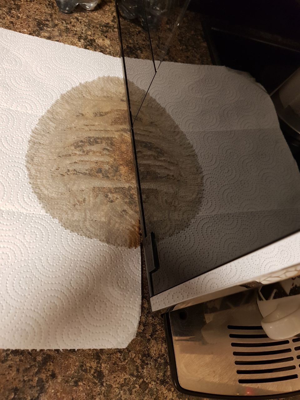

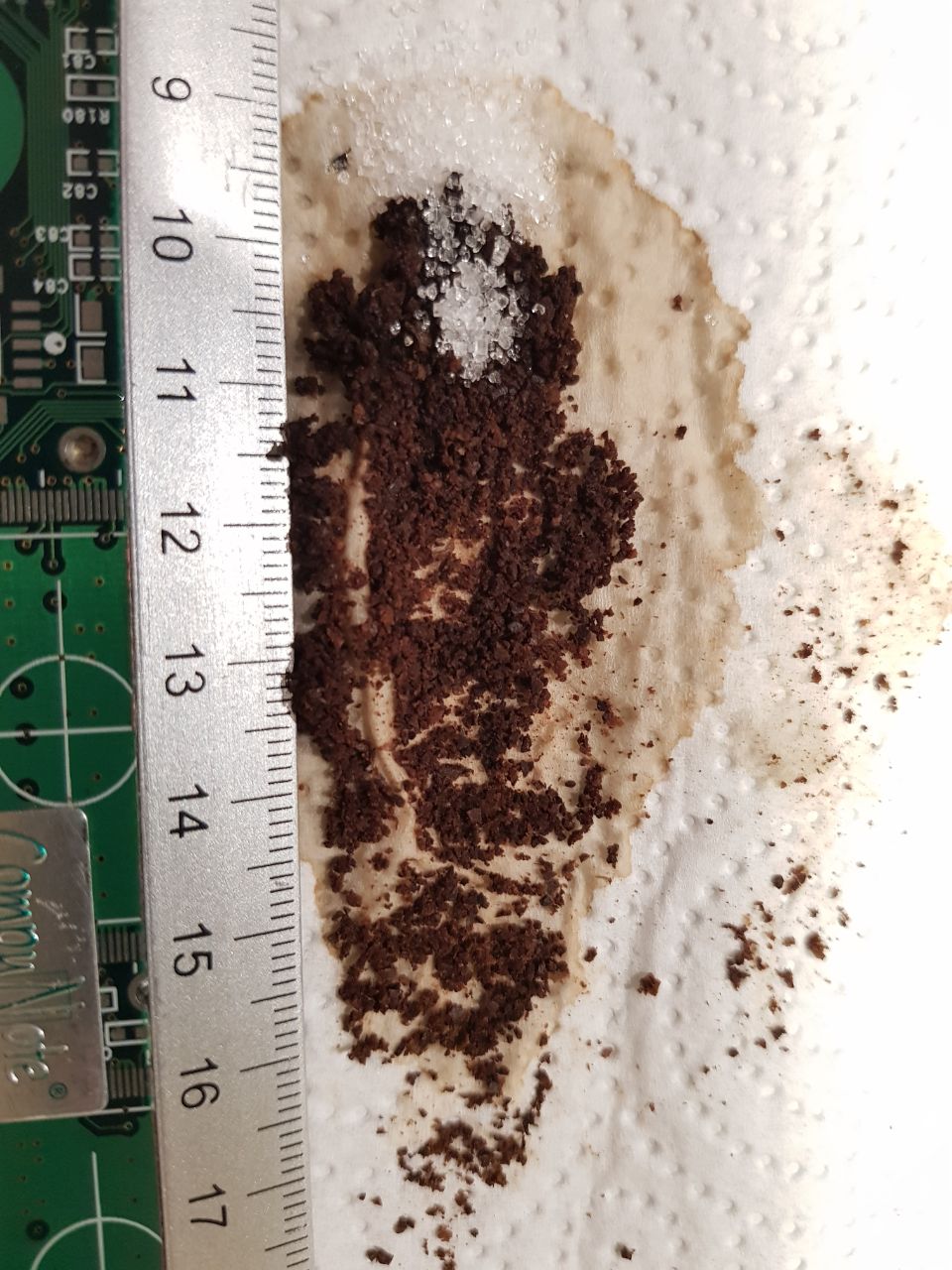

      Foto siehst du den aktuellen Trester, viel besser seit dem Mod, aber nicht schön. Habe etwas Industriezucker ins Bild gegeben zum Vergleich.
      UPDATE: Habe hier noch Foto der 2-Bohne bekommen. Trocken. Das sind genau 9,5 gramm.
      Wären demnach 11,3ml Feuchtigkeit im Puck. Kann damit natürlich nichts anfangen da ich keine Vergleiche habe zu Maschinen oder anderen Usern.

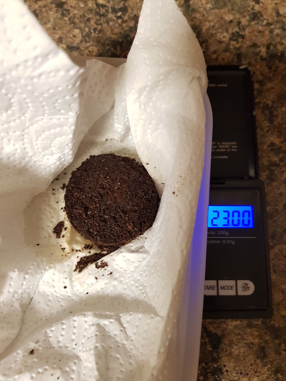

      • Frisch nasser Puck von 2-Bohnen sind genau 20,8gramm.
        Trockener 2-Bohnen Kaffeesatz 9,5 gramm.
      • Frisch nasser Puck von 5-Bohnen sind genau 23,0gramm.
        Trockener 5-Bohnen Kaffeesatz 9,0 gramm.

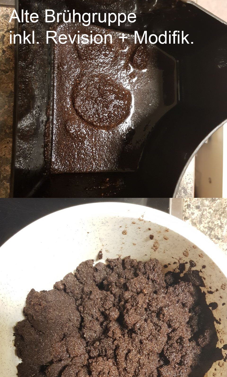

      Trotz der Modifikation von Tobias, bei der ich Anfangs ein gutes Gefühlt hatte, war der Trester wieder unheimlich wässrig.
      Eine Art Moor in deren die Pucks sich quasi auflösen wie in einem Horrorstreifen (siehe Bild 02).

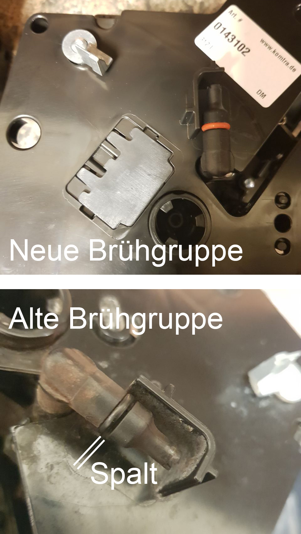

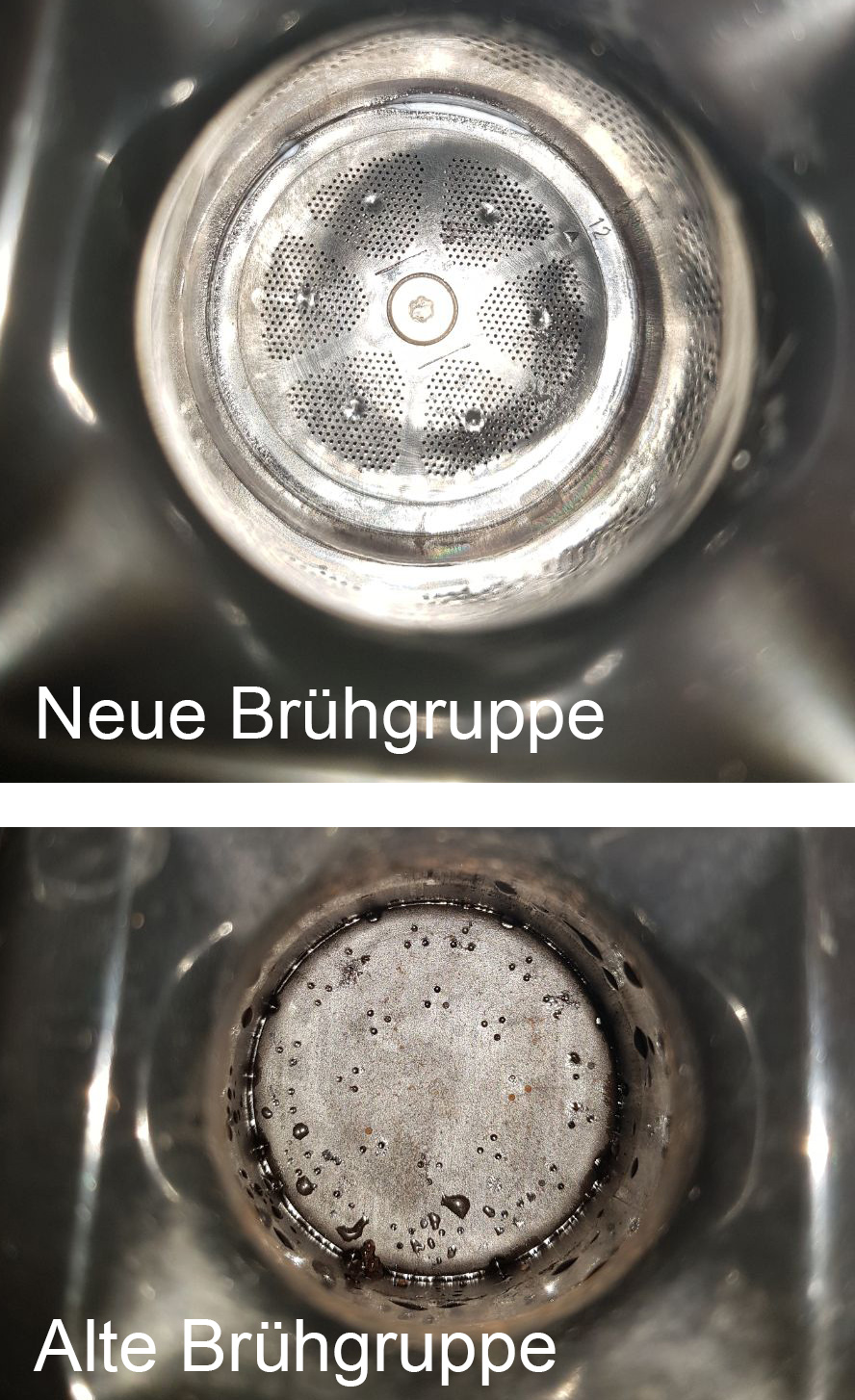

      Meine Eltern haben dann die neue optimierte Brühgruppe von Komtra erhalten. (siehe Bild 03 bis 05).
      Man erkennt wunderbar das neu designte Auslasssieb (siehe Bild 05) und den neuen Stößel.
      Nun die gute Nachricht: Mit der neuen Brühgruppe werden zum ersten mal echte Briketts gepresst. (siehe Bild 07)
      Diese sind super trocken. Sehen fast so aus wie bei den Barista Promos.
      Kein Wasser im Behälter. Und... die Crema ist echt fett.
      Wenn ich überlege das die Maschine seit 5 Jahren seit Kauf, gar nie richtig funktioniert hatte und die BG bereits defekt oder einfach schlecht entwickelt wurde.... wahnsinn. Der Reperaturservice war ja auch ein Witz von Melitta.
      Natürlich interessiert mich weiterhin der Grund, die technischen Mängel der originalen Brühgruppe. Die wurde von mir ja revidiert, was auch zu nichts führte am Ende. Dichtungsringe wären so viel einfacher gewesen als Lösung, aber nein. Einzig diese Dichtung (Einlaufstutzen) in Bild 03 machte mich stuzig, da der Spalt 2mm ist. Das ist bei der Neuen nicht so.

    • Auf einem der Bilder sieht man, dass vergessen wurde die gerätetypische Tresterutschenverlängerung an der neuen Brühgruppe zu montieren. Die muss eigentlich auf die neue BG umgesteckt werden:
      komtra.de/miele-ersatzteile/mi…-kaffeevollautomaten.html
      Was genau bei Deiner alten BG nicht in Ordnung ist, kann man nicht erkennen und eine gewisse Verschmutzung ist auch normal, aber das was zu sehen ist ist für den genannten Zeitraum zuviel. Das einzige was man erkennen kann, ist dass wohl Kaffee an der oberen Brühkolbendichtung vorbeigedrückt wird - ansonsten wäre die Halterung des oberen Brühkolbens von unten nicht so starkt verschmutzt.
      Jep, das hatte ich auch im Shop gelesen das die nicht dabei ist. Habe die von der alten BG dann drauf geschoben.
      Das Foto kam direkt nach dem auspacken.
