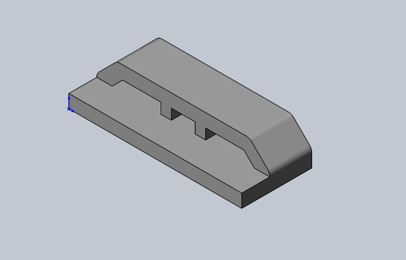

      Kleiner Nachtrag zu Tobias' Modifikation.
      Ich hab das jetzt mal mit einer Test-Brüheinheit ausprobiert und kann bestätigen, dass es perfekt funktioniert. Keinerlei Undichtigkeit bei mehreren Bezügen und es war sogar eine der problematischen Brüheinheiten ohne die zusätzliche Schraube oben im Kopf.
      Allerdings bringt einem die Modifikation nichts, wenn man die originale Dichtung verloren hat und nichts mehr da ist was den Schlauch zudrücken kann.
      Daher hab ich ein CAD Modell erstellt welches auf einem 3D-Drucker geduckt werden kann.
      Das ganze sieht dann so aus:
      Das Teil hat die gleichen Maße wie die original Dichtung, nur ist es 1mm flacher damit der Schlauch noch dazwischen passt und es das Gehäuse nicht zu extrem verbiegt.
      Ich werde das Modell demnächst bei Thingiverse hochladen und hier verlinken. Dann kann es sich jeder, der Zugriff auf einen 3D-Drucker hat, selbst ausdrucken.
      Für die Selberdrucker: PLA oder PETG funktioniert. Die Temperatur oben im Kopf ist nicht sehr hoch von daher sollte PLA locker reichen.
      Für die, die keinen Drucker haben: Ich hab einige Teile gedruckt und kann die zum Selbstkostenpreis abgeben.

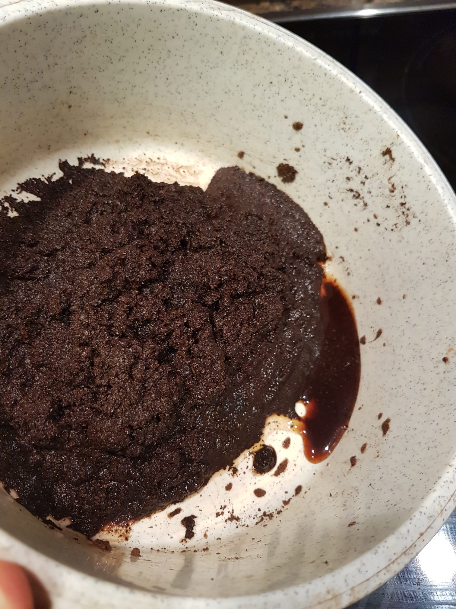

    • hallo, hoffe das dies noch jemand liest...
      Wir haben mach Monate wieser erneut das Problem das Stinkwasser oben im Kolben verbleibt und dann nach und nach in den Motor und ins Ventil läuft samt Kaffeesatz und die Matsche verklebt.
      Im Trester ist sehr viel Kaffee drin. Alles Matsch.

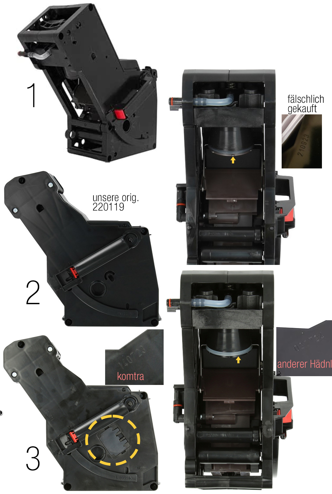

      Könnte sein das hier ein Missverständnis vorliegt, daher werde ich mal konkreter.
      In meinem Bild zeige ich die Versionen, so wie ich sie bisher verstanden habe:
      1. die scheinbar sehr alte bzw. Vorgängerversion
      2. die neuste, welche in unserer Barista TS dabei ist. (bei uns Gravur 220119)
      3. die "verbesserte" Version mit diesem komischen Clip den ich nicht beschreiben kann.
      Mit Gravur 140723 dessen Fotos scheinbar einige Händler benutzen, dann aber eine alte Version verschicken, ohne diesen Clip.
      Also mein Vater hat Nr.3 bestellt und Nr.2 geliefert bekommen, die Gravur war "210923".
      Leider erkenne ich auf den Bildern keine Veränderungen, bis auf eine hellere Silikondichtung und eben diesen mysteriösen Clip.
      Nur aus dem Grund hab ich die Brüheinheiten wieder retoure geschickt. Ausprobiert habe ich sie gar nicht erst, find ich auch nicht richtig. Habe einfach anhand des fehlen Metallclips an der Seite entschieden das kann nicht die besagte "verbesserte" Version sein wie von den Produktbildern.
        397,16 kB, 1.055×1.572, 146 mal angesehen
    • Das Bild wird wegen Urheberrecht gelöscht werden. Was du geschrieben hast, lässt sich nur bedingt verdauen.
      Wir sind hier kein Vertrieb, Händler oder gar bei Herstellern beschäftigt. Wir können nur von unseren Erfahrungen berichten. Eine neue/verbesserte Version hätte ich nie gekauft, dafür habe ich zu viele, als Ersatz, liegen.
      Hast du meine Modifikation angewendet? Hast du den Mahlgrad/Bohnensorte gewechselt? Die transparente Dichtung muss nicht besser sein, das ist einfach Stand der Technik, immer etwas zu ändern. Die Dichtringe bei Jura waren Mal schwarz, seit eh und je sind die rot, ganz neu wohl auch transparent.
      Ich habe weitaus mehr als deine 60h investiert, seit ich mich mit KVAs interessiere und habe einen anderen Vollzeit Job. Vieles kann man nicht ins Forum schreiben, weil vieles nur erkannt werden kann, wenn die Maschine auf dem Tisch steht. Vielleicht hast du meine anderen, erstellten Anleitungen angesehen, insbesondere der elektronische Bereich. Ich habe meine gelernten Weisheiten veröffentlicht, das hätte ich nicht tun müssen.
      da wird einfach zu oft bei Ebay und in den Shops mit 24 und so gekauft wo 24 dran steht ist meist auch 24 mal teuer und mann bekonnt nicht das richtige es gibt so 4 bis 5 gute Shops und Komtra ist mit sicherheit einer davon und auch vom aufbau der beste selbst bei Reparturen und Fehlersuche schaue ich immer noch bei mir unbekannten Geräte in den Shop
    • Also grundsätzlich hat das Herstellungsdatum 22.01.2019 oder 14.07.2023 rein überhaupt nichts mit der Version der Brüheinheit zu tun. Es gibt auch die "nicht verbesserte" Version nach wie vor als Neuteil zu kaufen - habe ich erst vor ca. 2 Wochen bei einem Nivonahändler gekauft, da ich dringend eine BG benötigt habe. Der hat sich die "verbesserte Version" nicht einmal auf Lager gelegt, da sie teurer ist und ob der Nutzen SO RIESIG ist, konnte mir auch keiner sagen.
      Fakt ist, dass ich in dem Bereich an den Seitenwänden, an denen etwas verändert wurde bislang in 20 Jahren Basteln an Geräten mit dieser Grundkonstruktion bisher nur 2x ein Problem hatte - und in beiden Fällen waren die "Ohren" des Hebers für den unteren Kolben gebrochen und kein Schaden an der Seitenwand selber.
      Ebenso gibt es den unteren Kolben in der alten Version (zuerst - und bei den ganz alten BGs mit 8 Löchern und später mit 72 Löchern) auch seit ca. 20 Jahren, ohne dass ich hier signifikante Probleme feststellen konnt. Ja - mit der Zeit setzen sich die Löcher zu und es fließt mehr Wasser am unteren Kolben seitlich vorbei in die Brühkammer - was aber, bei dem damals auch sogenannten "Aroma-Whirl" Brühverfahren, kein wirkliches Problem darstellt.
      Was nun damit besser wird, wenn der untere Kolben seitlich abgedichtet ist, ist dass eigentlich keine Kaffeemehlrückstände mehr durch das Drainageventil abgeleitet werden, was in dem Bereich die immensen Verschmutzungen (hoffentlich) verringert. Ob man das aber mit neuen Probelmen erkauft wenn die Löcher des unteren Kolbens nach und nach verstopfen und wegen der Abdichtung eben kein/kaum noch Wasser an dem Kolbenrand vorbei in die Brüheinheit gelangen kann, muss die Zeit zeigen.
      UND:
      Ich kann nicht sicher sagen, dass alle BGs, die seitlich die neuen Einsätze haben, auch automatisch den neuen unteren Kolben besitzen - evtl. gibt es da einen zeitlichen Versatz, da ich die Klappen schon länger "sehe" aber erst kürzlich von dem neuen unteren Kolben gehört habe.
      In der Hand hatte ich noch nie einer der neuesten Version, daher kann man nur nach Bildern, Beschreibung und Konstruktion schlußfolgern was Sache ist...

      Ok das habe ich heute mal getestet. Im <Video hier> sieht man das der Trester gut trocken ist. Ersten Moment sah alles wieder gut aus.
      Hinten an der Brühgruppe sieht man aber wieder das so viel Wasser die BG runterläuft, es tropft.
      Am weißen Papier sieht man wo und wie viel Wasser rauskam. Scheint aber hinten und nicht vorne über dem Behälter zu laufen.
      Nach dem Ausschalten fiel mir folgendes auf:
      1. in dem leeren Tresterbehälter war schon wieder 2 Löffel Wasser drin
      2. beim späteren Reinigungsprogramm waren es wieder 1 Löffel mehr.
      Mir scheint, das viele Wasser inm Trester kommt nicht "während" des Kaffeebezuges, sondern von den Reinigungsprogrammen.
      Wie ich von euch die Jahre erfahren habe, soll das aber nicht in dieser Menge sein und nicht im Tresterbehälter landen.
      Ein Foto von einem zweiten 2-Bohnen Kaffee hab ich für euch, da sieht man etwas Feuchtigkeit. Ich belasse deine Modifikation jetzt mal und prüfe in 2 Tagen ob der Zylinder wieder voll ist und wie matschig der Trester im Vergleich aussieht.
      Ach und das hier ist übrigens der Rührkuchen aus einigen Fuhren Trester vom Stand VORHER, bzw. die letzten Wochen.

    • Anhand der Bilder stellt sich natürlich schon die Frage, ob denn die Mühle überhaupt ausreichend Kaffeemehl produziert. Wenn das von einem 2-Tasse-Bezug sein soll, dann sieht es eher "sparsam" aus. Weniges und zu grobes oder zu feines Kaffeemehl kann natürlich auch nicht ausreichend Wasser binden und alles wird ganz automatisch matschig...
      Aber erkennen kann man das so auf den Bildern nicht wirklich - wird denn die Brühkammer bei einem 2-Tassen-Bezug nahezu mit Kaffeemehl gefüllt - und hat dieses ca. die Konsistenz von Haushaltszucker (nicht feiner oder grober)?
