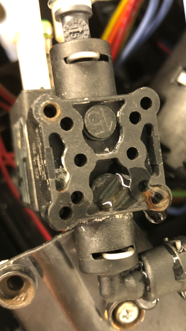

      Mir ist nur aufgefallen das am Magnetschalter vor der Milcheinheit hinten im Plastik ein kleines Leck ist und es da immer etwas Wasser raus drückt. Das läuft dann natürlich den ganzen Thermoblock runter und erklärt auch warum wir immer mal etwas Wasser unter der Maschine hatten. Das muss aber schon lange so sein. Da muss ich noch gucken das ich das Teil neu beschaffe. Gibt es das einzeln?
      Ein Hinweis noch. Meine Kollegen haben die Entkalkung am Abend bei heißer Maschine durchgeführt habe ich rausgefunden. Das soll man ja generell nicht machen. Könnte auch damit zusammenhängen.
        853,19 kB, 400×234, 247 mal angesehen

    • Wenn der Ventilkörper einen Riss hat, bringt das tauschen der Dichtungen nichts. Kannst auch ein Ventil aus dem DeLonghi Regal nehmen, kostet weniger und funktioniert auch. Manchmal 'pfusche' ich auch ein bisschen, das Originalteil ist es mir einfach nicht Wert, weil es das billige auch schafft.
    • JulianOo schrieb:
      Was sollen die Dichtungen denn da bewirken?
      Dachte, dass das Wasser nach unten läuft und dort runter tropft.
      Wenn der Ventilkörper einen Riss hat, musst du es selbstverständlich erneuern.

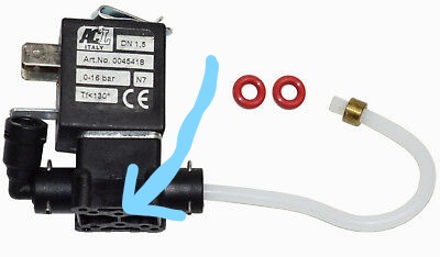

      Dieses sollte passen:
      komtra.de/jura-ersatzteile/jur…tventil-neue-version.html
      LG Jönne

      Edit2: Fehler gefunden. Das Leck am Magnetventil ist wieder auf gegangen und es stand Wasser im Plastikgehäuse des Erhitzers. Der Temperatursensor stand somit im Wasser und hat einen falschen Wert geliefert. Efenlitzen wieder durch. Was lernt man daraus? Direkt alles tauschen :) Haben wir uns selbst zuzuschreiben und jetzt wird alles getauscht inkl. Temperatursensor (obwohl der noch i.O. sein müsste.)
