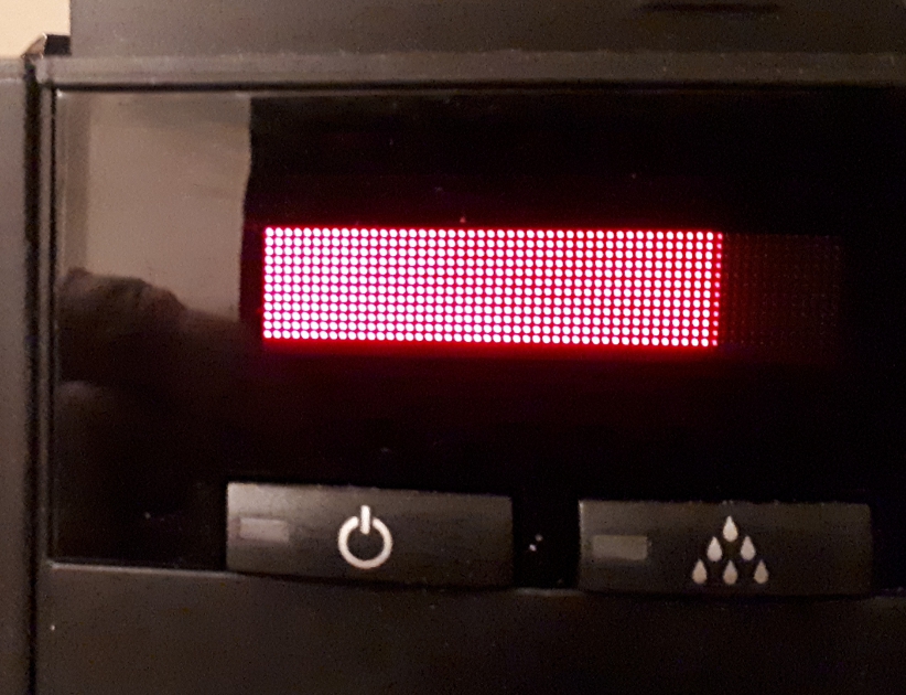

      Hallo!
      beim Einschalten nur rotes Display und Brühgruppe läuft ganz gequält rauf und runter bis nach einiger Zeit Grundstellung und Display bleibt rot.
      Hat wer nen Tipp?
      Edit: habe mittlerweile mal die Brühgruppe ausgebaut, gereinigt u. neue Ringe um Fehler 8 auszuschliessen. (war auch nicht schwergängig)
      habe VA ohne Brühgruppe ans Netz, eingeschaltet und Display leuchtet sofort rot.
      Mal alle erreichbaren Steckverbindungen kontrolliert - keine Änderung.

      Edit: Das Display besteht ja aus Platine und Leuchteinheit. Den Befehl rot zu leuchten gibt es sicherlich nicht - also vermute ich den Defekt in der Leuchteinheit selbst!? Oder?
      Dieser Beitrag wurde bereits 1 mal editiert, zuletzt von jippie () aus folgendem Grund: Zusatz
    • Da ich mal nur das Display austauschen wollte, habe mal danach gesucht und bin fündig geworden und geschockt - über 200 Euro und nicht mehr lieferbar!?
      Vielleicht hat je einer von Spezies hier im Board eine gebrauchte (ohne Platine) rumliegen, die er abgeben könnte?

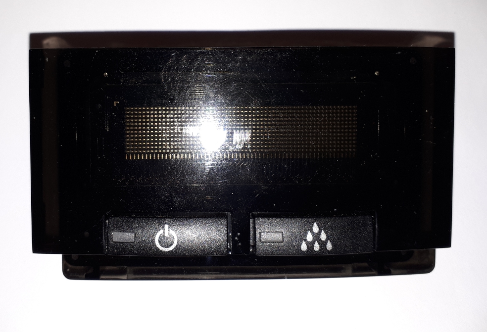

      hier ein Bild:
        383,43 kB, 984×671, 379 mal angesehen
    • Wenn es wirklich am Display liegt, davon habe ich keins, habe ich dir bei der Mail auch zwischen den Zeilen geschrieben. Selbst defekt werden die noch hoch gehandelt. Es gibt zwar einen Gebrauchtteilhändler aber der hat eine gewisse Liefergeschwindigkeit...
    • Für alle 'Profis', die es interessiert, ich habe das Dot-Matrix Display einer alten S9 OT, ohne LE, eingebaut. Da die Displays wohl nicht mehr verkauft werden, ist es eine gangbare Methode. Werde noch versuchen ein J9 Display ein zu bauen, davon hat jemand noch ein kaputtes Bedienteil, aber das Display ist noch ganz.
    • Du kannst den gerne tauschen, bringen wird es nichts. Das Display und die Ansteuerung sind getrennt, wenn das Display (Schieberegister oder LEDs) kaputt sind, dann bringt es nichts die Ansteuerung zu "reparieren".
