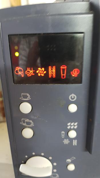

      Hallo
      Ich habe in Sicht eine Jura Impressa E40 zu kaufen die defekt ist. der Verkäufer folgendes Bild geschikt. Was für ein Fehler ist es?
      MfG
        20,86 kB, 350×622, 2.294 mal angesehen
    • Das deutet zunächst einmal auf eine allgemeine Störung hin.
      Überprüf mal zuerst (wenn du die Maschine da hast ), ob die Brühgruppe sich richtig positioniert, bzw übehaupt fährt. Auch wenn sie sich gequält anhört könnte das ein Indiz sein.
      Oder das System möchte gefüllt werden.
      Aber erstmal Schritt für Schritt.
      LG Jönne
    • brooklermitchell schrieb:
      bei mir lags an der Brüheinheit die ging sau schwer und dadurch hatte ich all die Fehlermeldungen. Hab alte Brüheinheit ausgebaut und ne neuere reingebaut die sehr leicht zu bewegen war, also das Weiße große Zahnrad konnte ich von Hand problemlos nach unten und nach oben drehen.
      Ein Blick auf das Datum verrät, dass der Post 4 Jahre alt ist
      VG Jönne
