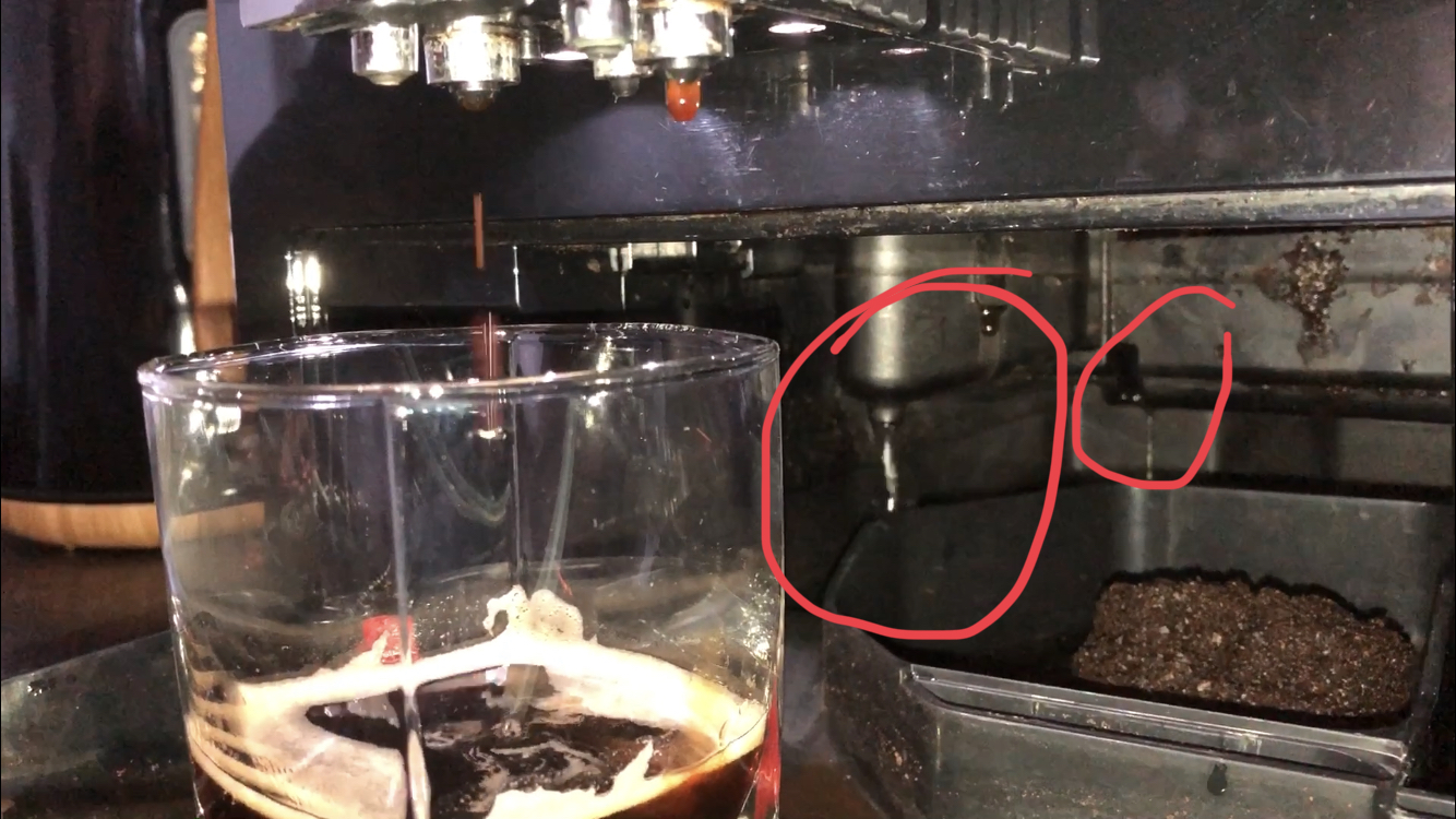

      Hallo, dass Thema ist gewiss nicht neu, aber ich möchte auf Nummer sicher gehen, was genau getauscht werden muss.
      Habe mal ein Foto angehängt, damit man genau sieht wo das Wasser in die Auffangschale läuft. Primär im Bereich des großen Kreis - eine Kleinigkeit im Bereich des kleinen .
      Über eine fachmännische Einschätzung / Antwort jetzt schon besten Dank

    • Läuft es wie auf dem Bild durch den Schnörpfel
      des Expansionsgefäßes oder läuft es mehr
      außen über das Expansionsgefäß?
