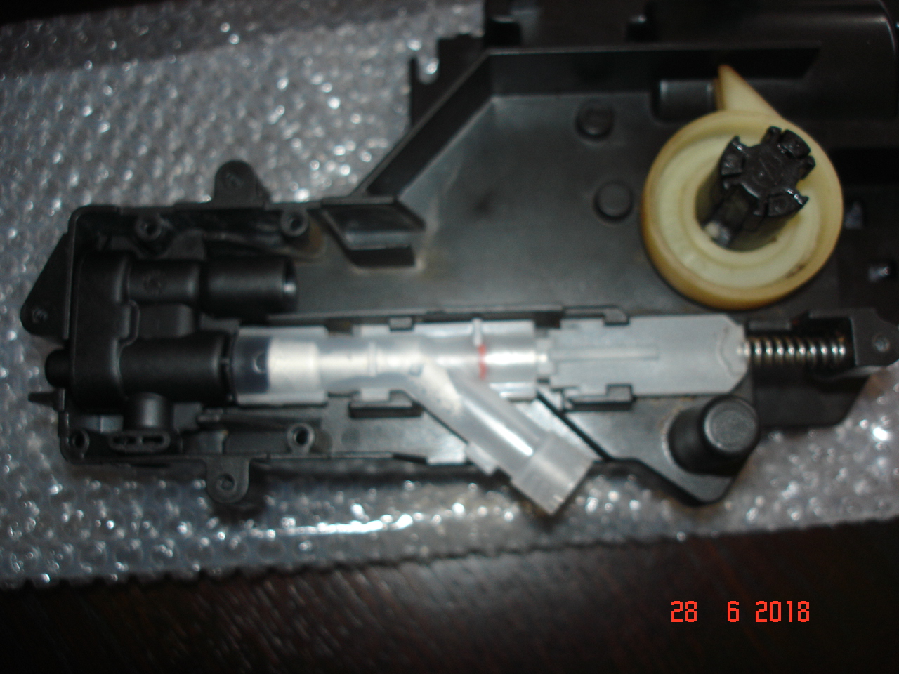

      habe heute das Drainageventil ( neue Version ) eingebaut
      Das Wasser sammelt sich in der Ablaufschale
      Das Ventil hat doch nur eine Dichtung,oder ?
      Kann ja gerne mal ein Foto anhängen,wie ich das Ventil eingebaut habe
        633,61 kB, 1.280×960, 298 mal angesehen
    • Schaut so weit normal aus.
      Ist der Mitnehmer fest auf der Welle? Die kleinen Nasen brechen schon mal gerne ab.
      Wo kommt das Wasser genau her? Aus dem Drainageventil oder irgendwo an der Brüheinheit?
      Am besten mal die Blende an der Tropfschale entfernen und einen Bezug starten.
    • Kann ich im Moment leider nicht machen,da die Maschine ja noch auseinander ist
      Der Mitnehmer ist in Ordnung,alle Nasen noch dran
      Habe ja sogar eine nagelneue Brüheinheit eingebaut
      Leider das gleiche Ergebnis,kein Tropfen durch den Kaffeeauslauf ?
      habe die Maschine wieder zusammen gebaut,
      angeschaltet und es kommt wieder Kaffee aus dem Auslauf
      Allerdings nur links richtig,und rechts eher wenig
      Habe allerdings vor dem Zusammenbau das Auslaufventil zerlegt und ein wenig gesäubert
      Kann es vielleicht damit zu tun haben ?
