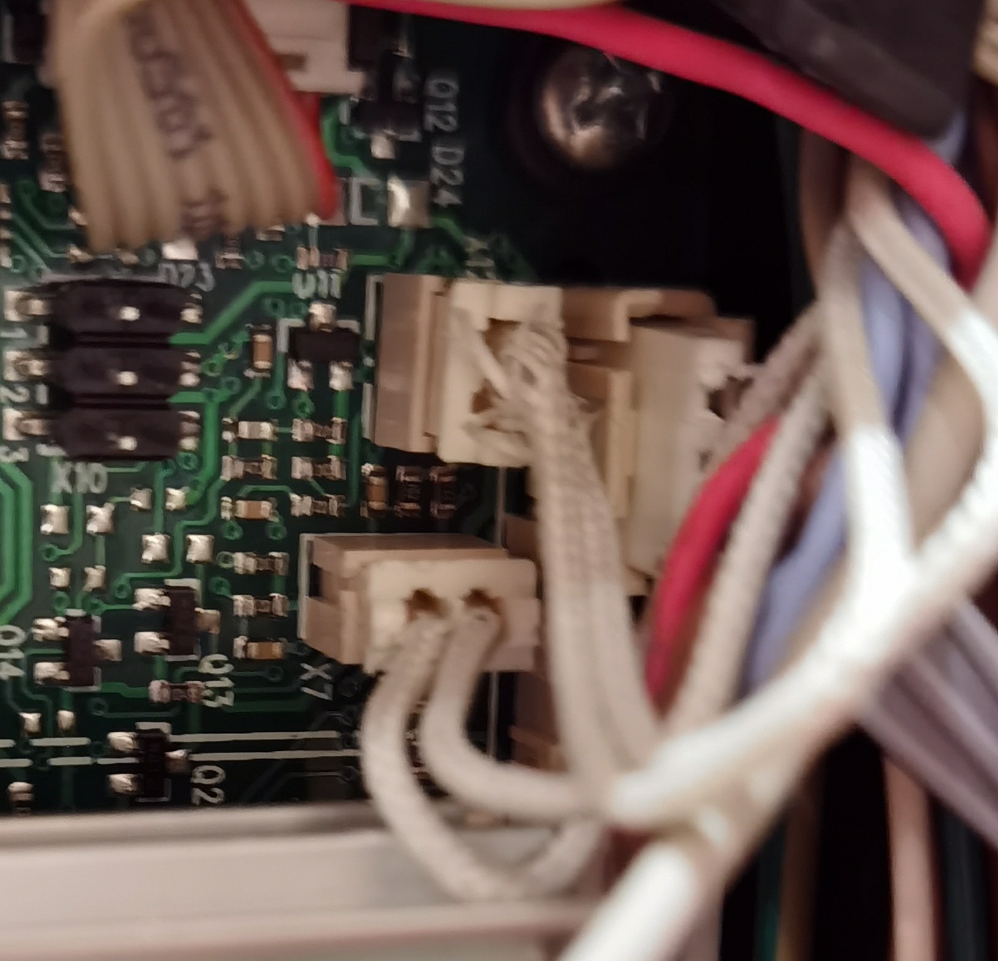

Sorry die Heizungen sind in Ordnung, die beiden Thermosicherungen sind hin habe aber noch welche da.
Die beiden Thermosensoren haben identische weiße Stecker auf der Steuerplatine, kann man die verwechseln? -
Ja kann man....
- Beim wechseln der Thermostate unbedingt Wärmeleitpaste verwenden beim Temperaturfühler
Ja, die kann man verwechseln. Das bringt die Maschine vermutlich richtig aus dem Tritt.
Heizung A wird beheizt und bekommt die Rückmeldung der Temperatur von Heizung B. Die Folgen kann man sich logisch selbst erklären. -
Weiß jemand wie die richtige Zuordnung der beiden Stecker auf der Leiterplatte.
Du hast doch geschrieben dass du alles fotografiert und richtig angeschlossen hast, dann wirds wohl passen...
