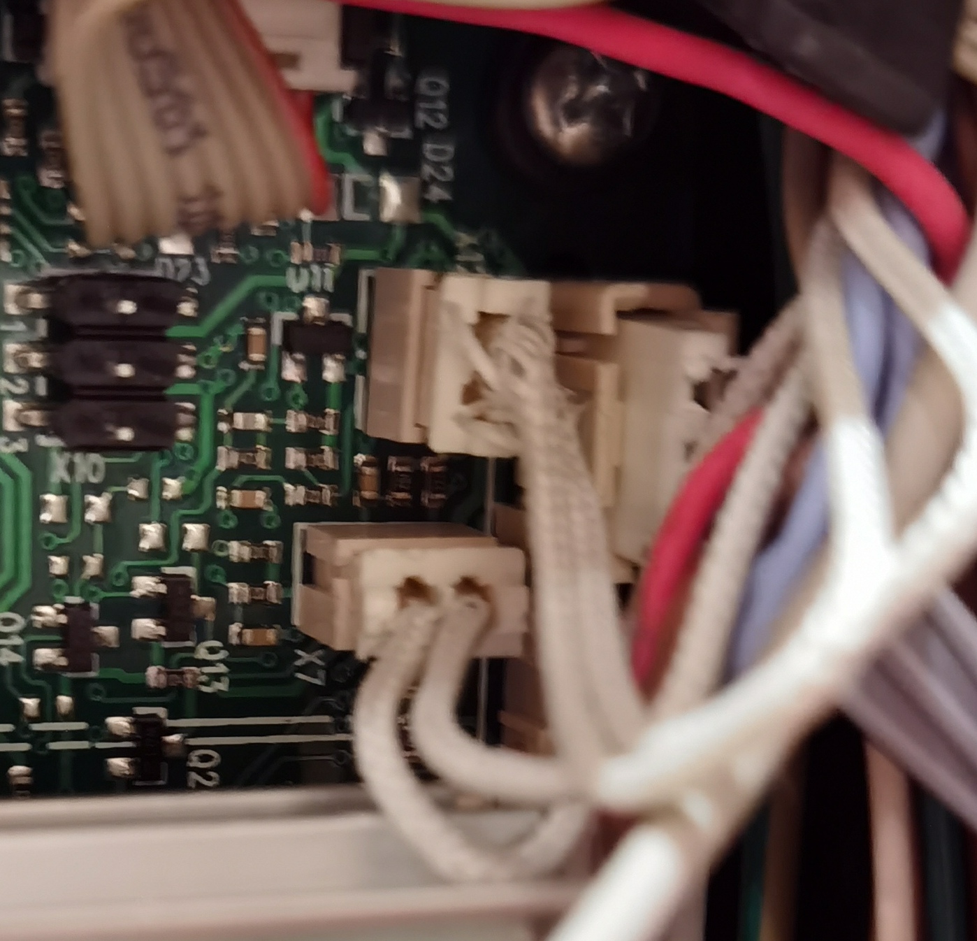

Sorry die Heizungen sind in Ordnung, die beiden Thermosicherungen sind hin habe aber noch welche da.
Die beiden Thermosensoren haben identische weiße Stecker auf der Steuerplatine, kann man die verwechseln? -
Ja kann man....
- Beim wechseln der Thermostate unbedingt Wärmeleitpaste verwenden beim Temperaturfühler
Ja, die kann man verwechseln. Das bringt die Maschine vermutlich richtig aus dem Tritt.
Heizung A wird beheizt und bekommt die Rückmeldung der Temperatur von Heizung B. Die Folgen kann man sich logisch selbst erklären. -
Weiß jemand wie die richtige Zuordnung der beiden Stecker auf der Leiterplatte.
Du hast doch geschrieben dass du alles fotografiert und richtig angeschlossen hast, dann wirds wohl passen...

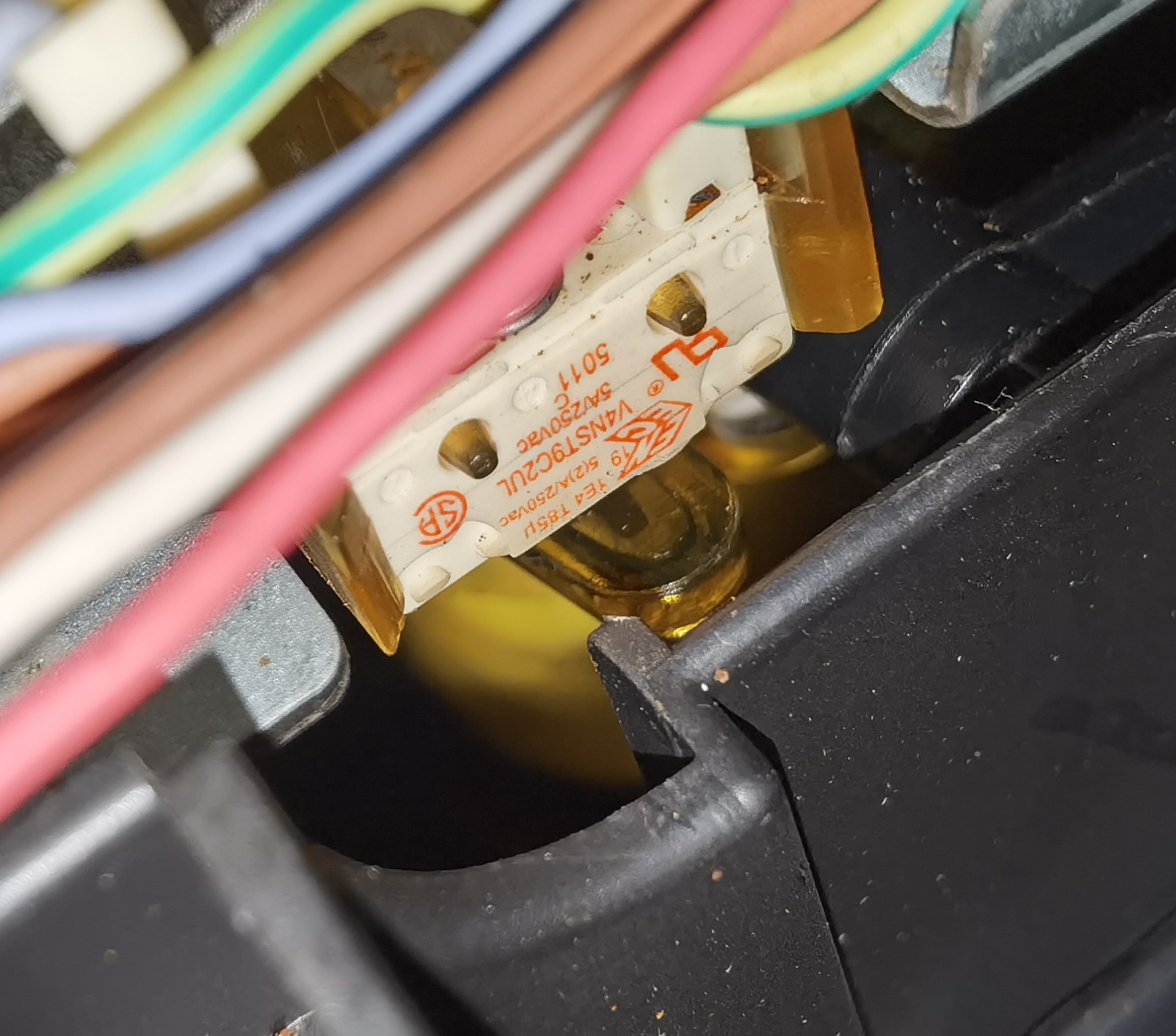

Wird der obere Endschalter am Brühkolben erreicht??
Wie kann ich das überprüfen?
Wenn der Deckel der Maschine weg ist, kannst du von oben seitlich zwischen oBk und Pulvertrichter reinleuchten, dann siehst du die Nase und den EndschalterGruß Stefan
Mal ist man Hund, mal ist man Baum. -
Also der obere Mikroschalter wird nicht erreicht, es fehlen ca. 3-4mm.
Was kann man da tun? -
Entweder ist die Antriebsspindel im oberen Bereich defekt oder das Blech vom Brühkolben ist verrostet und verbogen...
Mach mal ein Foto vom Endschalter
