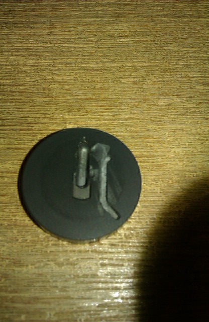

      Hallo zusammen
      Mir ist beim zerlegen des keramikventil das schwarze rad rausgefallen (siehe foto) weiß jemand wie das richtig draufgebaut wird denke mal ich habe es falsch montiert und dadurch gibt's keinen kaffee mehr da die Einstellung nicht mehr stimmt!
      Eine kleine einbuchtung befindet sich auf dem rad müsste nur wissen wo die genau positioniert werden muss!
      Danke im voraus

      Grundsätzlich zu Deiner Frage: Unten.

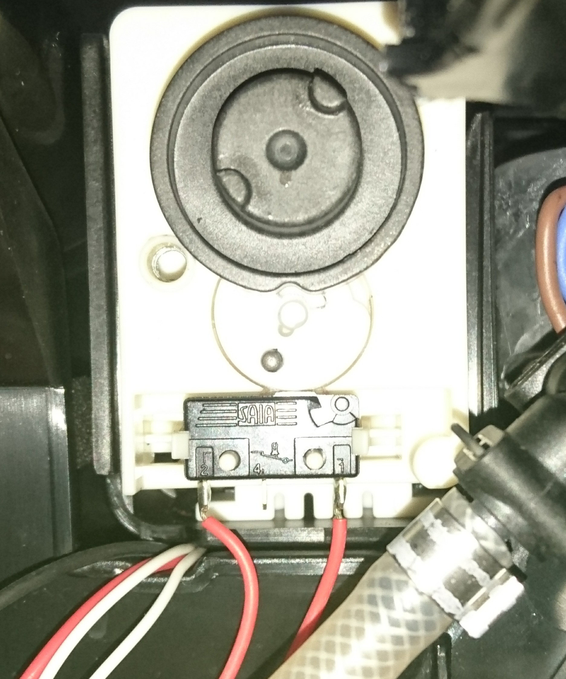

    • hallo nochmal
      Habe es jetzt nochmal zerlegt
      Irgendwie sieht es so aus als würde de untere scheibe mit dem silberen bolzen etwas verdrehter zu sein als bei den anderen bildern!
      Könnte das auch eine ursache sein zbz kann ich die verdrehen?
      Lg
        661,28 kB, 1.873×2.246, 619 mal angesehen
    • Ne, das macht nix weiter - der macht immer eine Umdrehung um
      das KV einen "Raster" weiter zu drehen. Nur eine komplette
      zusätzliche Umdrehung würde ein Problem werden...

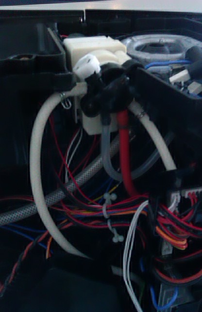

    • morgen!
      Also die kappe hab ich jetzt dicht gebracht :D
      Jetzt tropft das kv auf der unterseite da ist ein loch da tropfts raus! Wenn ich den kaffee runterlasse kommt reines wasser beim mittleren schwarzen rohr raus und nebenbei durch den schlauch zirkuliert auch das wasser durch!
      So wie auf dem bild zu sehen!
      Kann leider kein Original bild hochladen ka warum!
      Denk da werd ich nicht drum rumm kommen ein neues kv zu besorgen  :/
      Dieser Beitrag wurde bereits 1 mal editiert, zuletzt von komtra.de () aus folgendem Grund: Bild entfernt. (Urheberrecht)
    • Da passt noch irgendwas nicht. Wenn es aus dem Löchlein beim KV
      tropft ist innen war undicht. Und die Stellung scheint auch nicht zu
      passen sonst käme kein Heißwasser.
      Hast Du auch alle Schläuche richtig angeschlossen?
      Bilder nur bis 1MB - muss gehen und wäre hier auch wichtig...
    • also angeschlossen müsste es richtig sein siehe foto!
      Kann ich eigentlich mehr kaputt machen wenn ich einige stellungen von dem schwarzen rad durchprobiere weil dann zerleg ich es hald noch paar mal und probier paar stellungen durch :)

    • bin jetzt mit meinen Latein am ende!
      Das mit den verschiedenen stellungen funktioniert nicht!
      Hab jetzt endeckt das bei der scheibe vom kv irgendwie was weckgebrochen scheint könnte das ev was damit zu tun haben?
        95,5 kB, 416×640, 573 mal angesehen
    • Ja, da ist die Scheibe kaputt. dann kann das nix werden.
