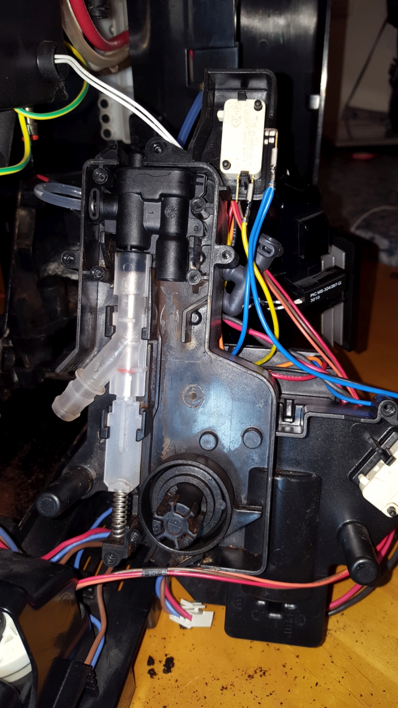

    • So hab es offen...
      Anbei Foto des neuen Drinageventils in der Aufnahme.
      Kann allerdings nichts falsches erkennen. Kann Ventile problemlos gegen die Feder nach unten drücken. Habs etwas gefettet und bau jetzt wieder zusammen... Klopf, klopf
