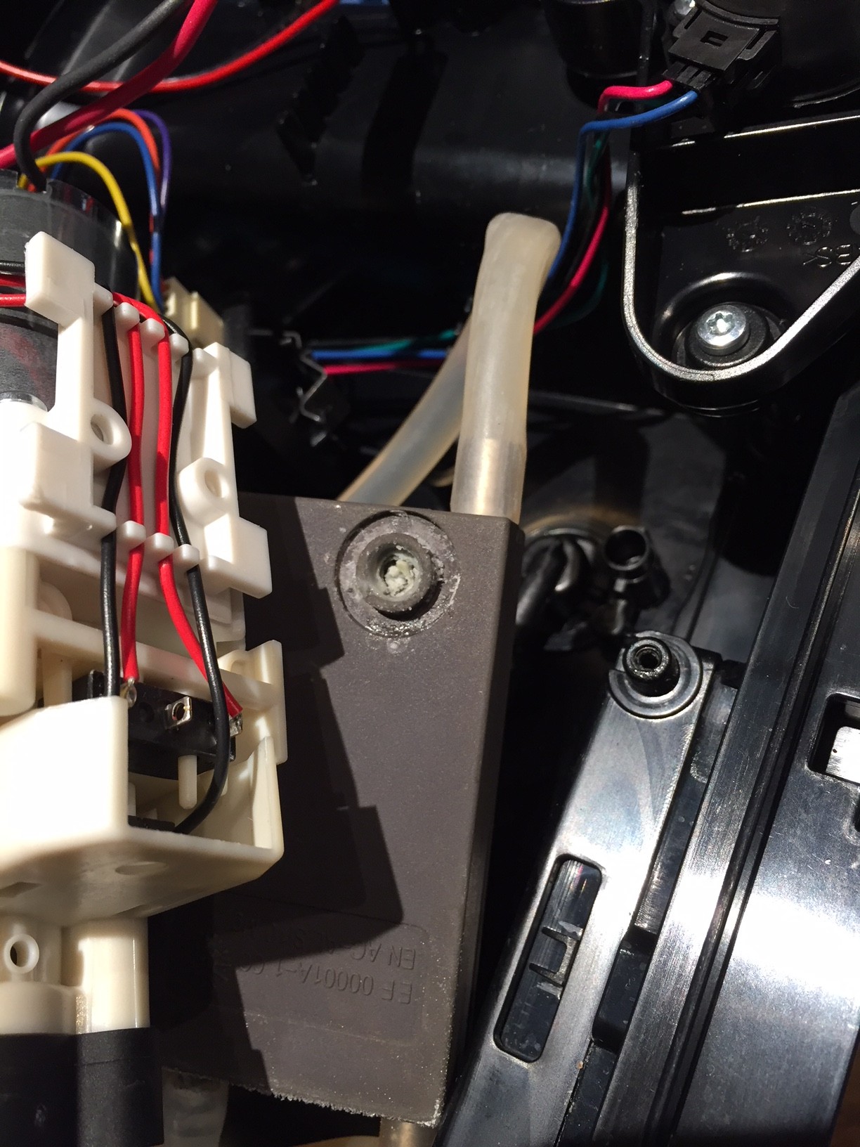

      Heißes Wasser tritt beim Kaffebezug am Keramikventiel aus und zwar dort wo der u-förmige Schlauch auf dem axialen, schwarzen Nippel des Keramikventils steckt. Habe schon das Keramikventiel und den u-förmigen Schlauch gewechselt. (beides neu von Komtrade). Keine Verbesserung. Offensichtlich ist der Druck des heißen Wassers so hoch, das er den recht locker sitzenden u-förmigen Schlauch geradezu "weg bläßt". Bitte um Hilfe.
    • Danke für den Hinweis. Ich habe zunächst das komplette Keramikventil, so wie ich es vom Händler erhalten habe, gewechselt. 1 zu 1.
      Dem Motor gegenüber befindet sich eine schwarze Endkappe aus der axial ein kleiner Nippel kommt, auf dem der u-förmige Schlauch steckt. Der Schlauch sitzt ziemlich locker auf dem Nippel am Keramikventil und ist auch nicht mit einer Schelle gesichert. Mittlerweile glaube ich, dass de Wärmeaustauscher verstopft ist.......

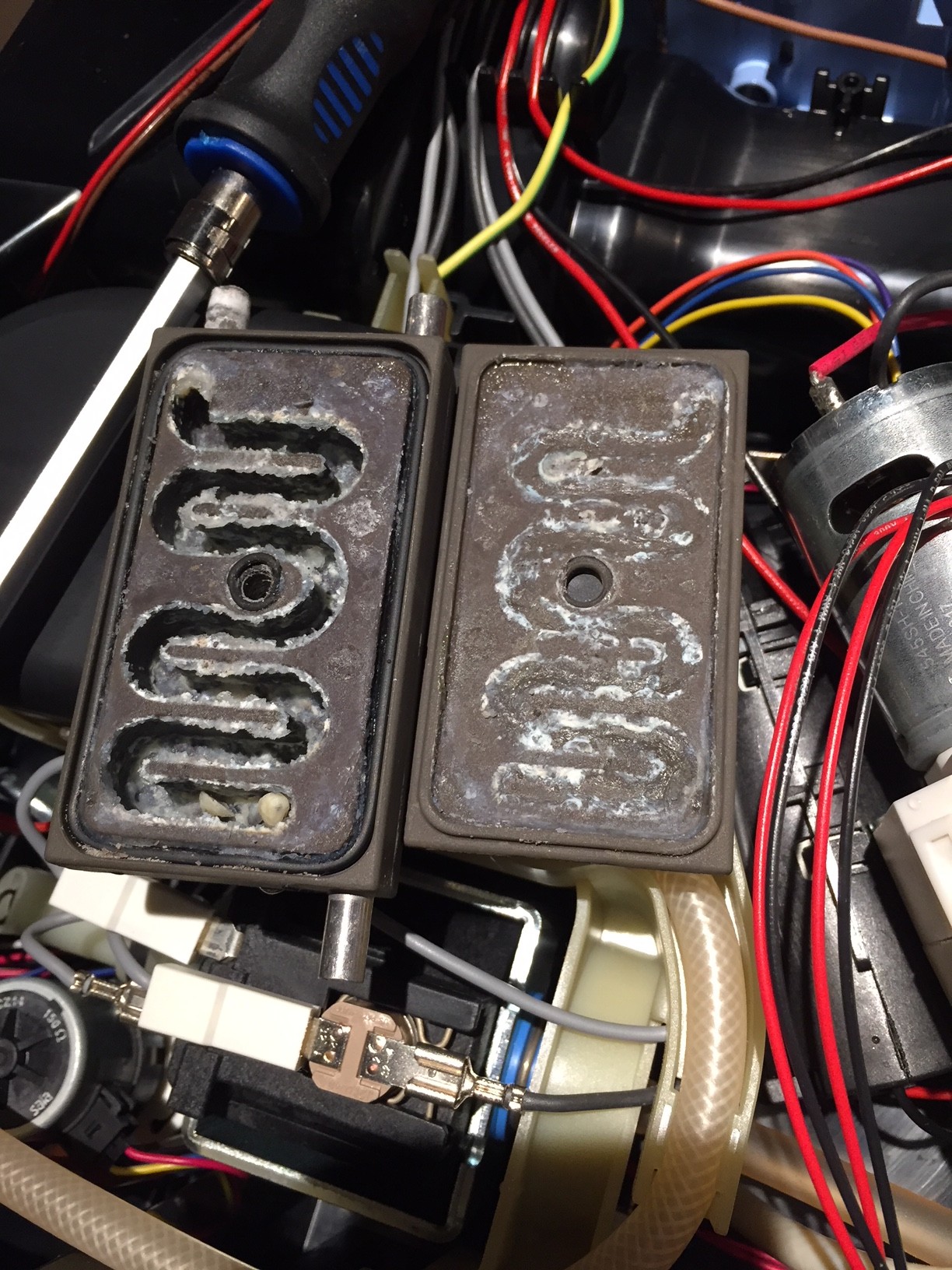

    • Danke, ich habe gestern noch mal die Entkalkungsprozedur durchgeführt. War sowieso fällig, hat aber nichts gebracht. Habe mal den u-förmigen Schlauch am Keramikventil abgezogen und hineingeblasen - war kein Widerstand zu bemerken.
      Naja, morgen kommt der neue Wärmetauscher, dann sehe ich mehr. Allerdings scheint es schwierig zu sein, der Schlauch an der "rechten" Seite (dort, wo nur ein Anschluß ist) abzuziehen und wieder aufzustecken. Da ist wirklich wenig Platz............

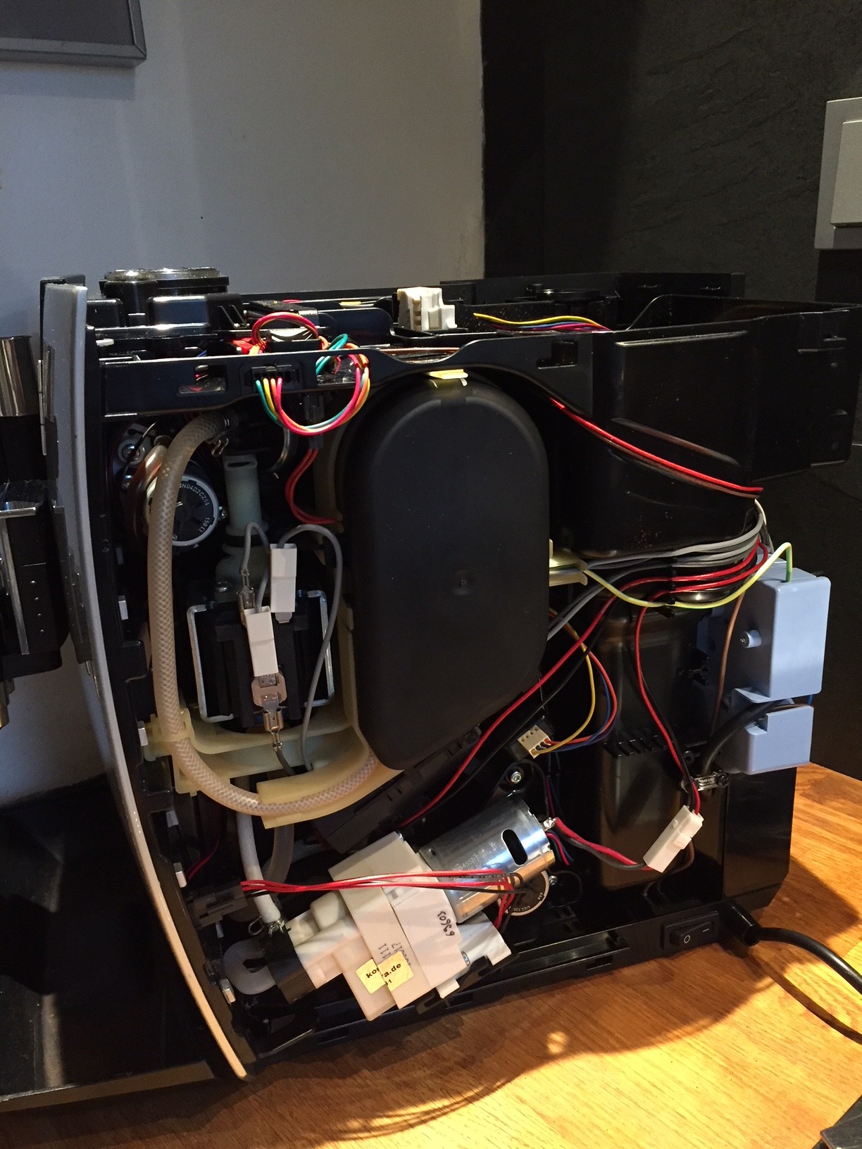

    • So, die Maschine ist repariert. Die Maschine ist knapp 2,5 Jahre alt und hat ca. 5 Tassen Latte pro Tag erzeugt. Wir haben eine Wasserenthärtungsanlage dH 4 und haben regelmäßig mit original Tabs auf Anforderung entkalkt.
      Wieso der Wärmetauscher so zugesetzt ist, kann ich nicht verstehen.
