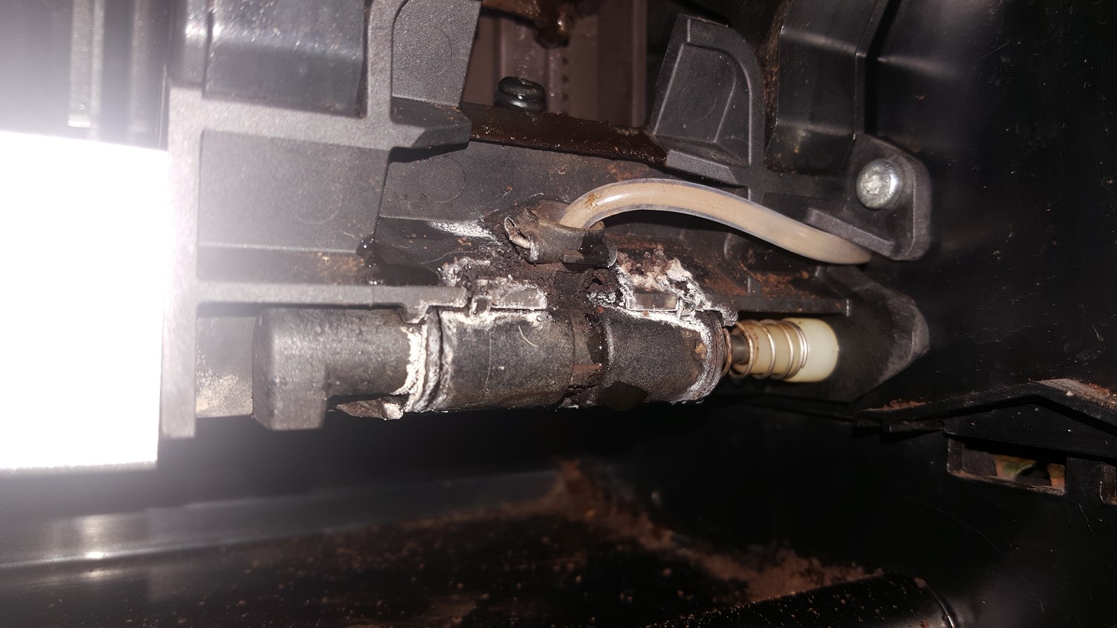

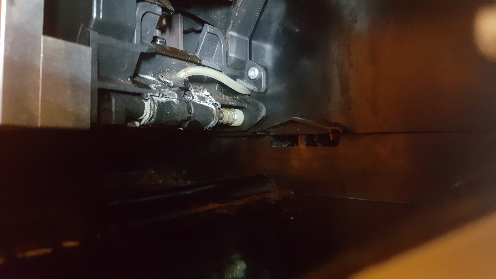

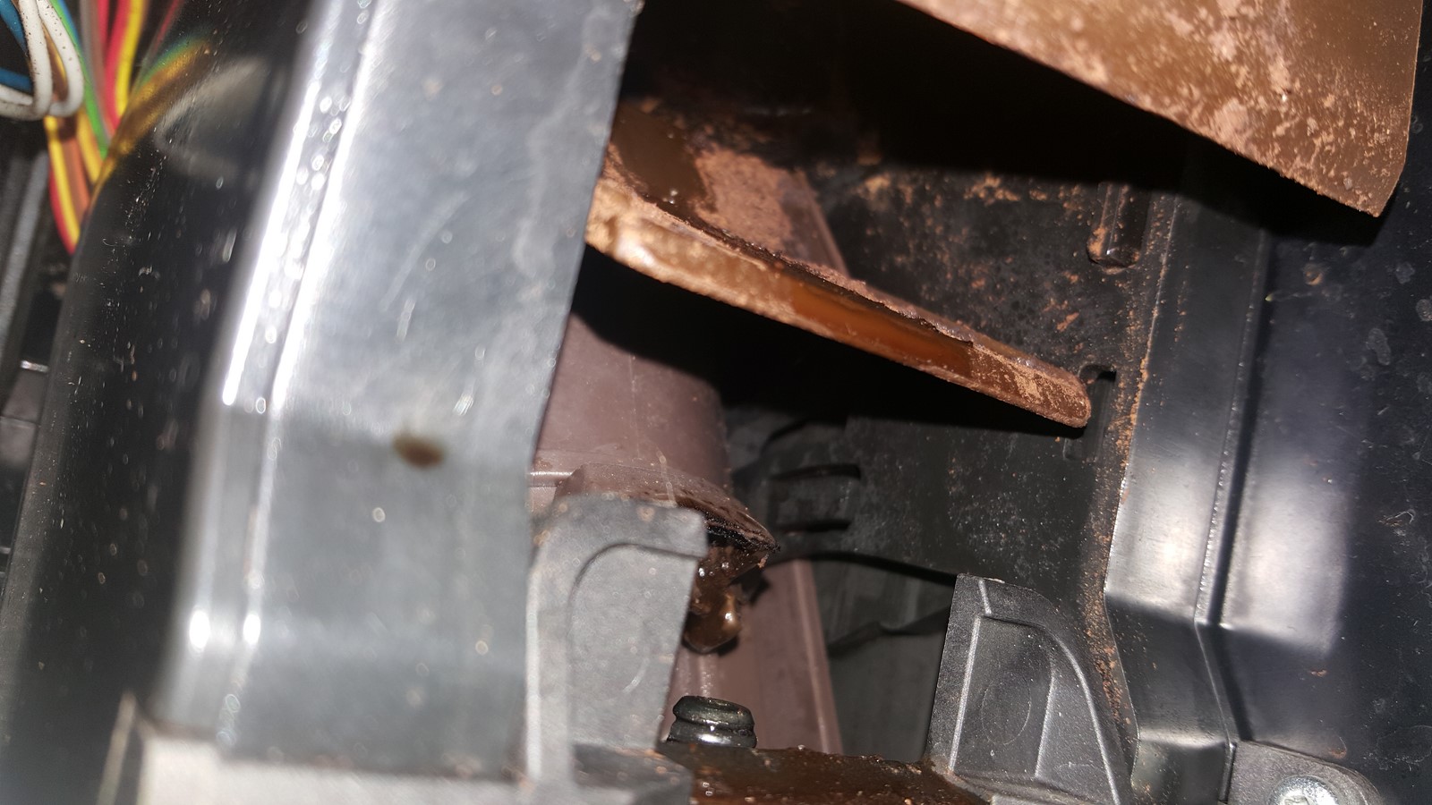

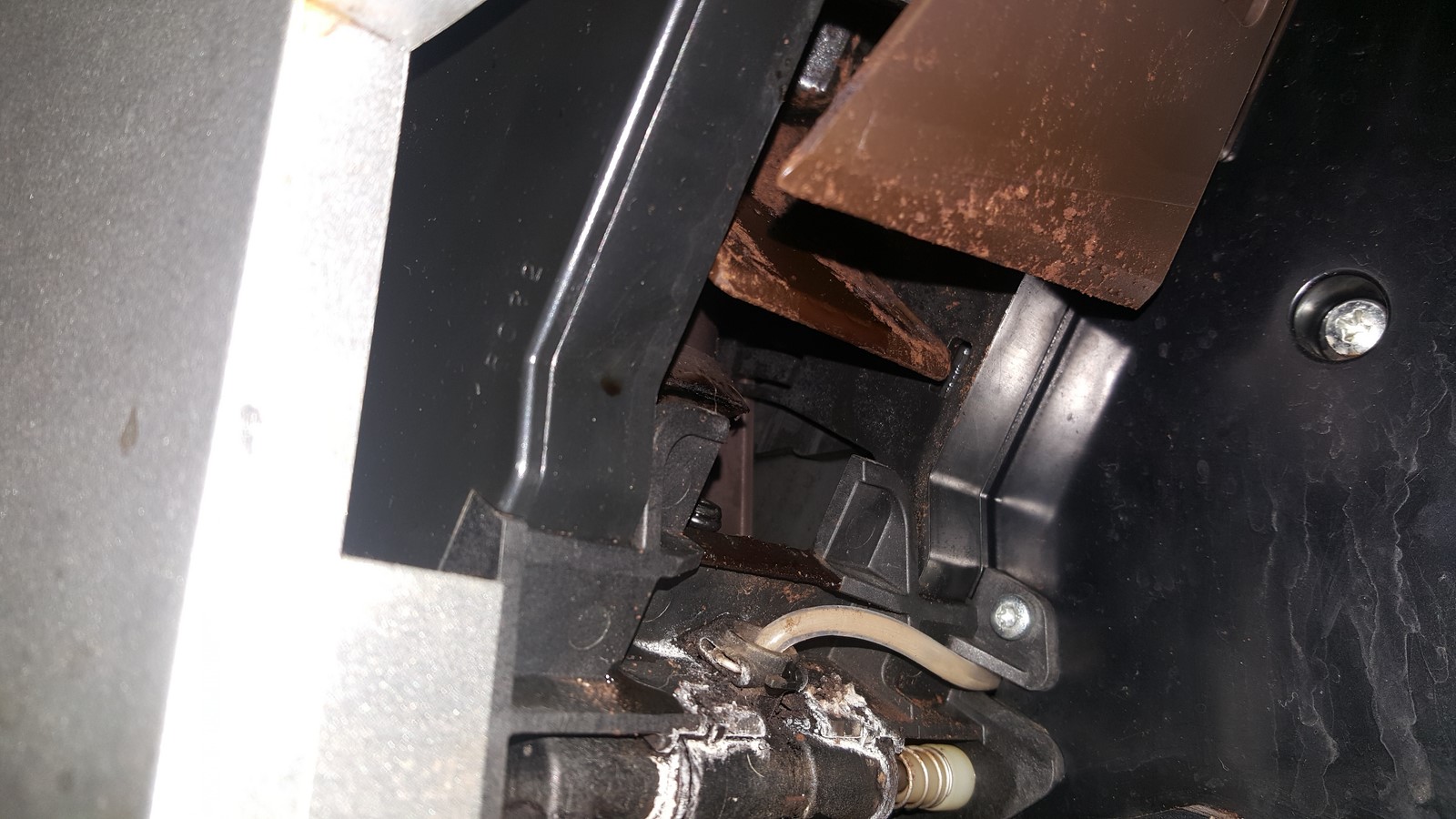

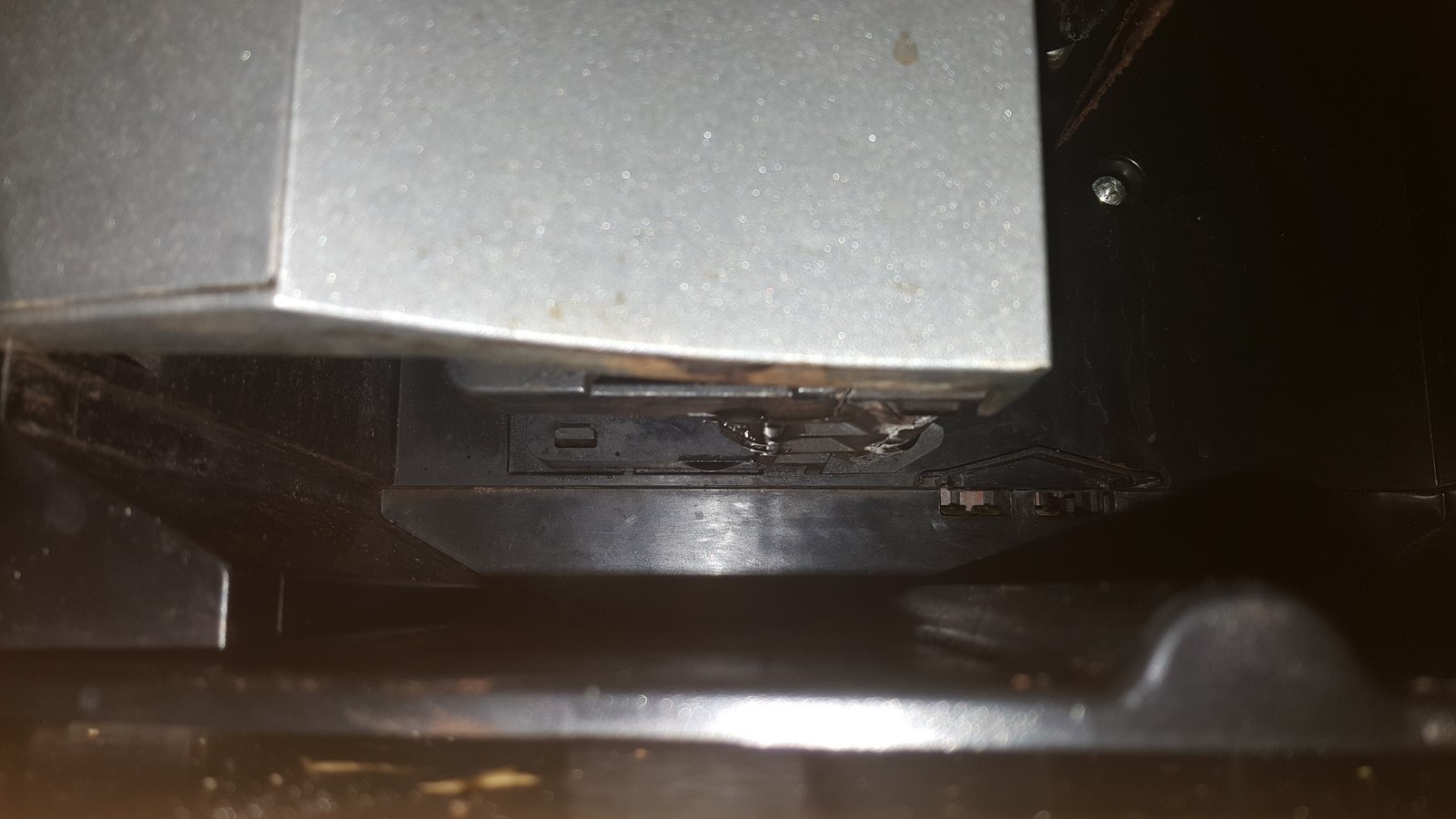

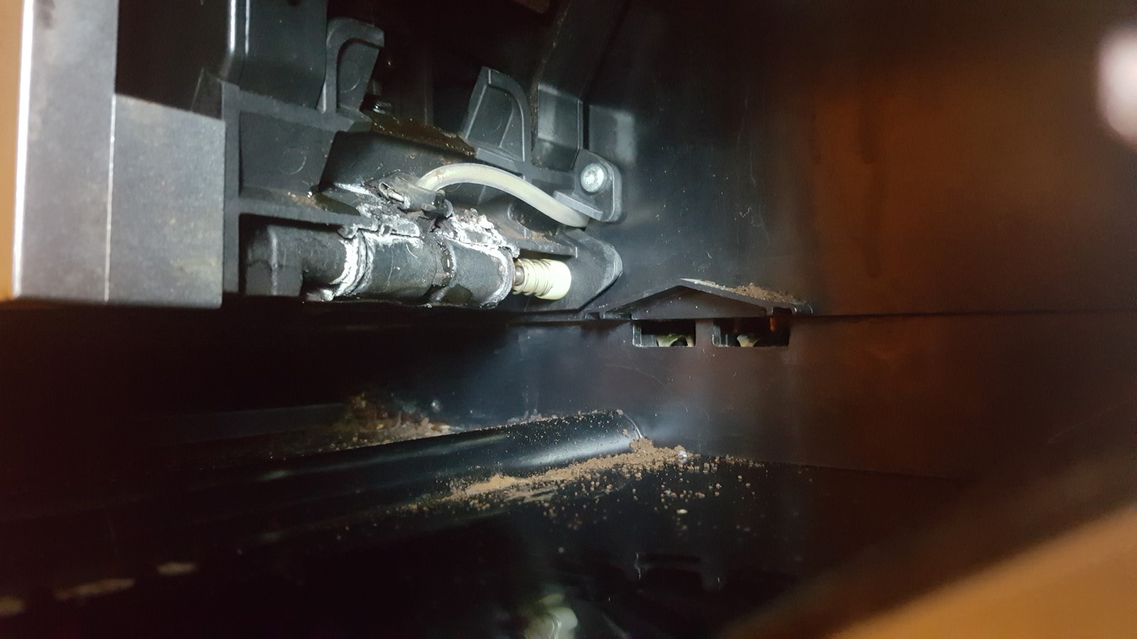

      Hierbei ist es so, das sobald ich die Maschine spülen lasse oder einen Kaffee ordere, kommt aus dem Becherauslass nichts raus. Die gesamte Wassermenge landet vollständig in der Auffangschale und im Tresterbehälter. Wenn man sich dann anschließend den Bereich rings um den Auffangbehälter anguckt, kann man einige feuchte/nasse Wasserspuren sehen.
      Hierzu versuche ich auch noch mal ein paar Bilder an zu fügen. Wasserspuren sind am Tresterauswurf der Brühgruppe zu erkennen und auch am Gehäuse direkt unter der Brühgruppe. Links neben dem Tresterbehälter ist noch ein Ventil, meines Erachtens nach das Drainageventil ist, welches auch feucht ist.
      Aber ich denke Bilder werden mehr als tausend Worte sagen, daher siehe Anhang ;)

    • Hmmm....
      ich sehe keinen Anhang...
      Klipse die silberne Blende der Wasserauffangschale raus, lasse den
      Tresterbehälter weg und schaue bei einem Bezug von vorne in den
      Brühraum um zu erkennen wo genau das Wasser austritt.
    • Hallo!
      Noch erfolgversprechender wäre ein Video.
      Bei der S95 kannst du die Blende der Auffangschale ausclipsen und dann den Vorgang beobachten.
      Wenn du ein Video machst, dieses zuerst auf YouTube, Dropbox etc hochladen und dann hier hin verlinken.
      Mein erster Tipp ist mal wieder die Plastikkappe vom Drainageventil. Wenn diese gebrochen ist, landet das Wasser in die Auffangschale.
      LG Jönne
    • Ich würde an deiner Stelle ein Wartungsset für das Drainageventil (Kalkspuren verraten deutlich Wasseraustritt) und eines für die Brühgruppe bestellen.
      Wirklich gute Anleitungen findest du hier beim Forenanbieter bei den Reparaturanleitungen.
      Wenn du auf Nummer sicher gehen willst, baust du vor deiner Bestellung die Brühgruppe aus, zerlegst das Drainageventil und schaust, ob sich die weiße Kappe leicht vom Metallstößel abziehen lässt. Wenn dem so ist, ist diese gerissen und du kannst sie gleich mit bestellen.
      LG Jönne

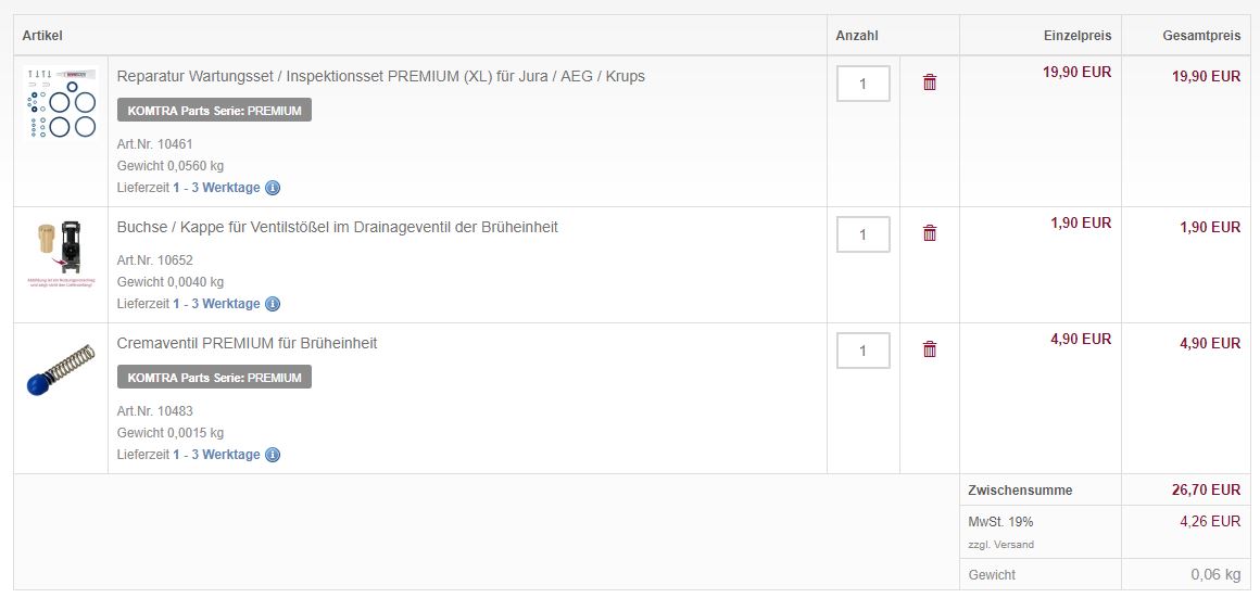

      EDIT: Im Anhang ist einmal der Warenkorb. Stimmt dies so der fehlt noch was ?
        62,67 kB, 1.160×551, 407 mal angesehen
      Mfg
      Julian
    • Wie bereits geschrieben, würde ich noch ein paar Dichtungen für die Druckschläuche dazu bestellen. ( alle Schlauchenden die mit einer Klammer gesichert sind)
      Dass es verschiedene Schläuche gleicher Länge gibt liegt daran, dass es verschiedene Verbinder für die Heizungen gibt. Du musst einfach nur nachschauen ob deine Heizungen Verschraubungen haben oder Legris.
      V5 ist anders geschliffen und produziert mehr Mahlmenge. Das kann bei manchen Maschinen auch dazu führen, dass es so viel ist, das Kaffeepulver bei jedem Bezug hinten auf die Tresterlade fällt. Bei der S95 ist mir der Einbau von V5 Mahlsteinen aber noch nicht negativ aufgefallen
      Das Cremaventil ist übrigens in der Funktion völlig überbewertet, zumindestens nicht alleine für eine gute Crema verantwortlich.
      Dort reicht m.E auch die Standardausführung.
      LG Jönne

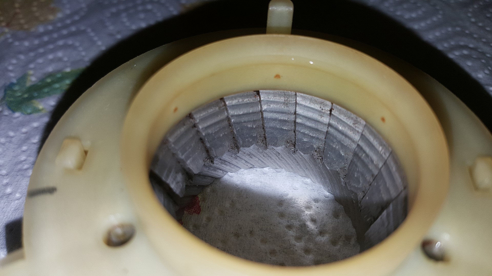

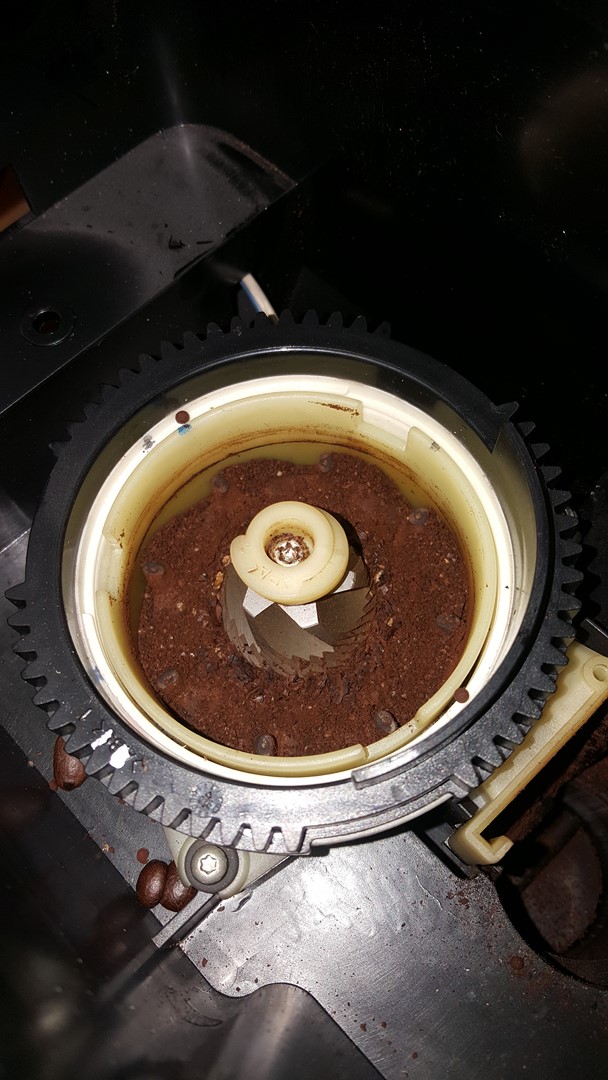

    • Moin

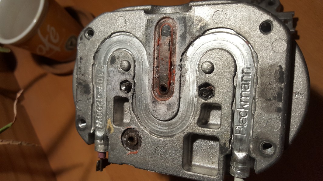

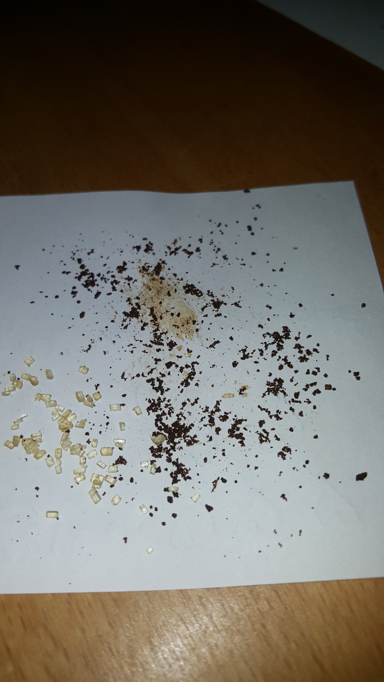

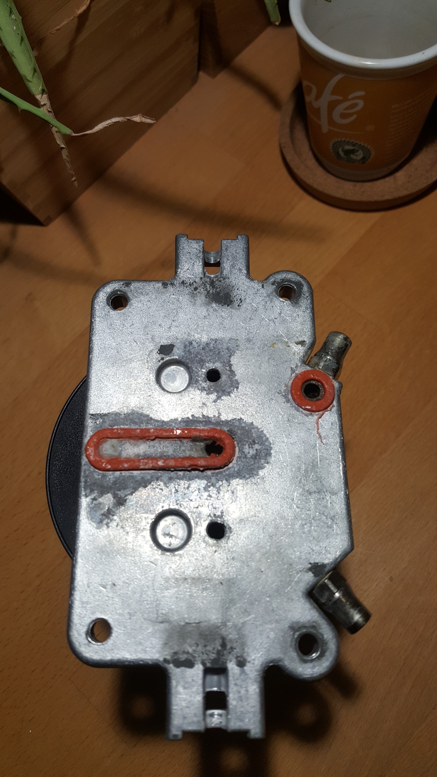

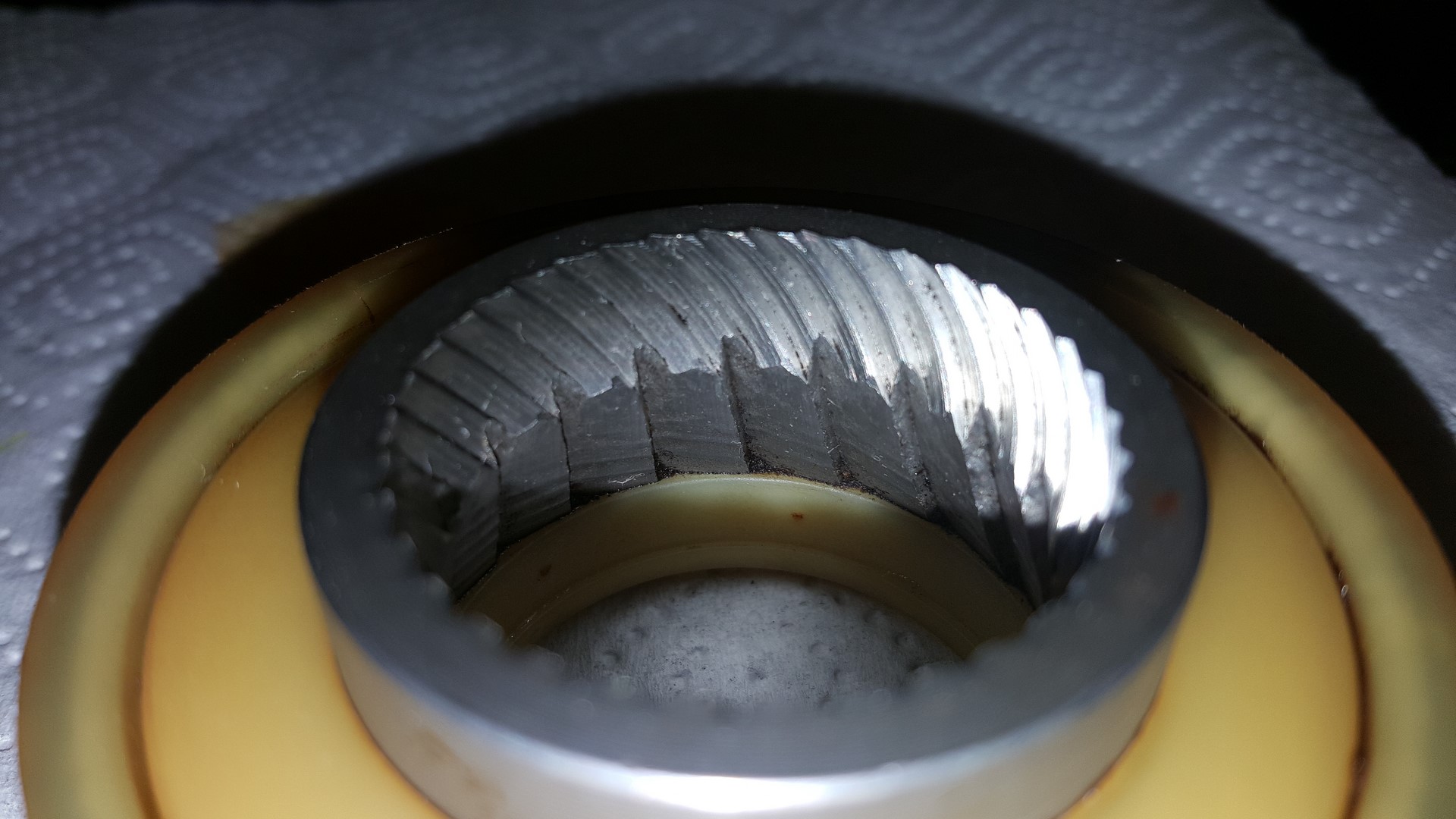

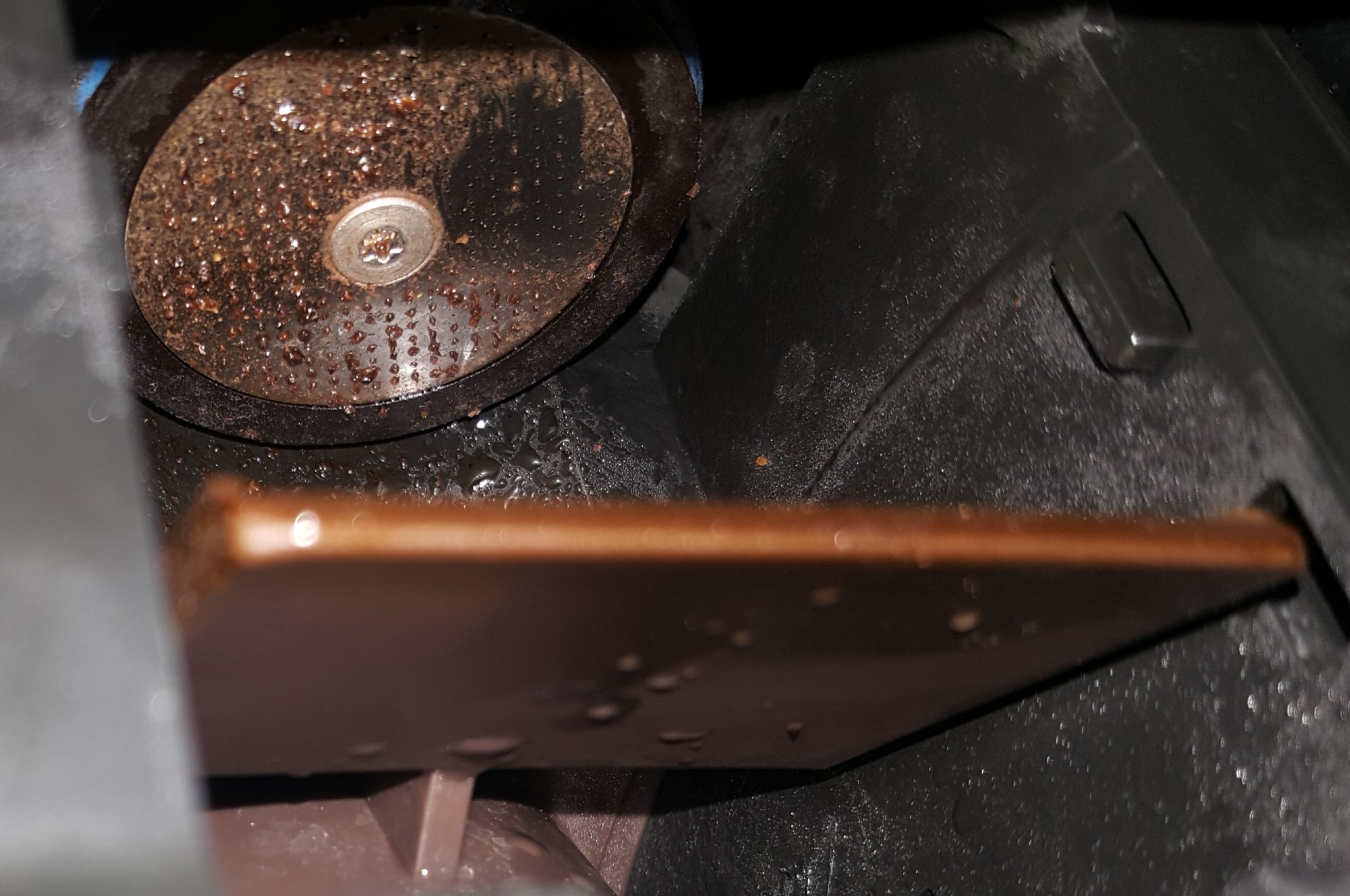

      Ok ich werde das gleich mal nachgucken.

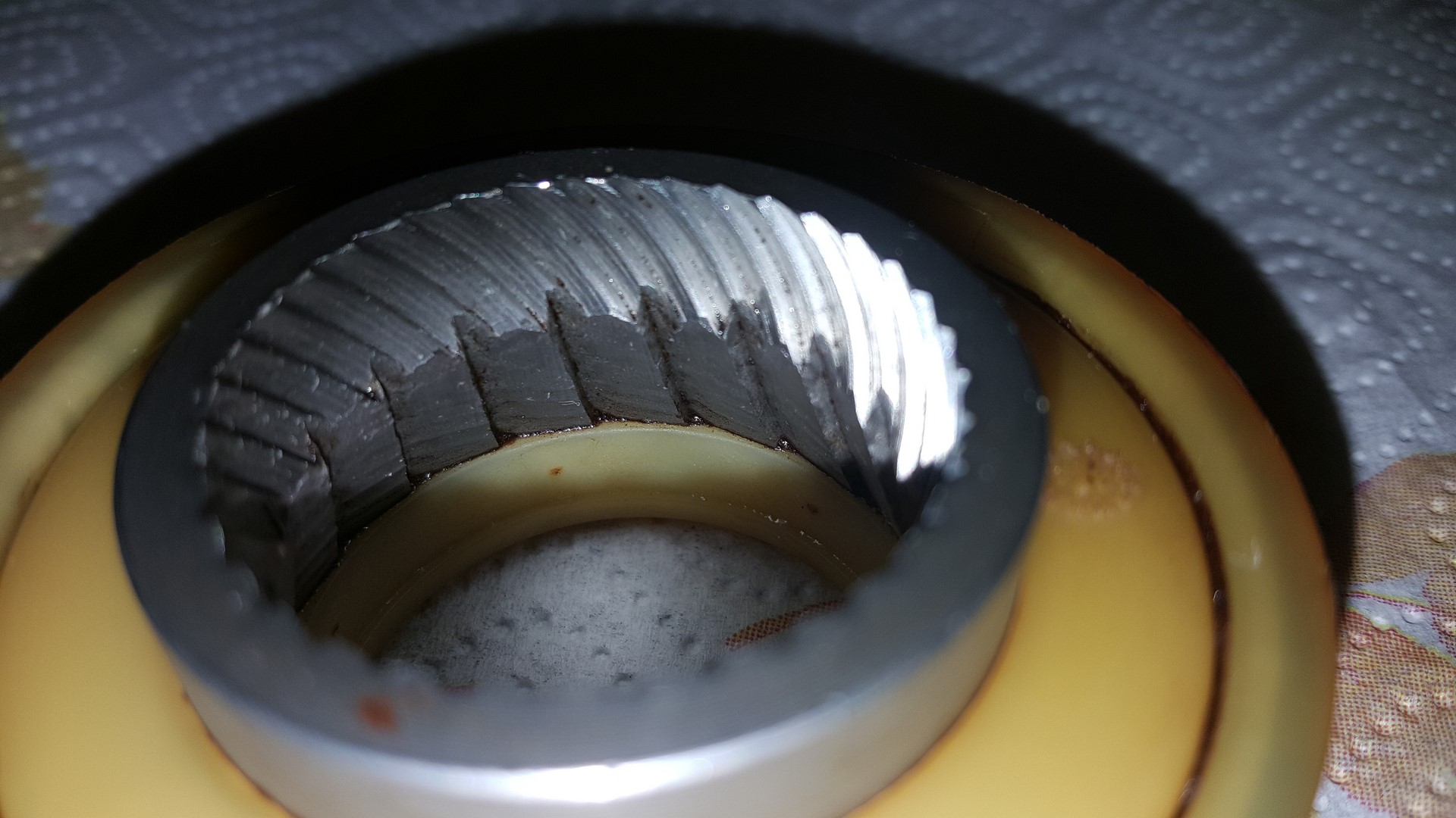

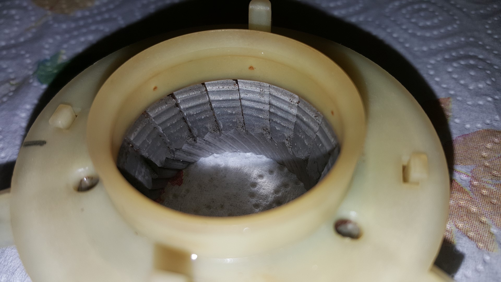

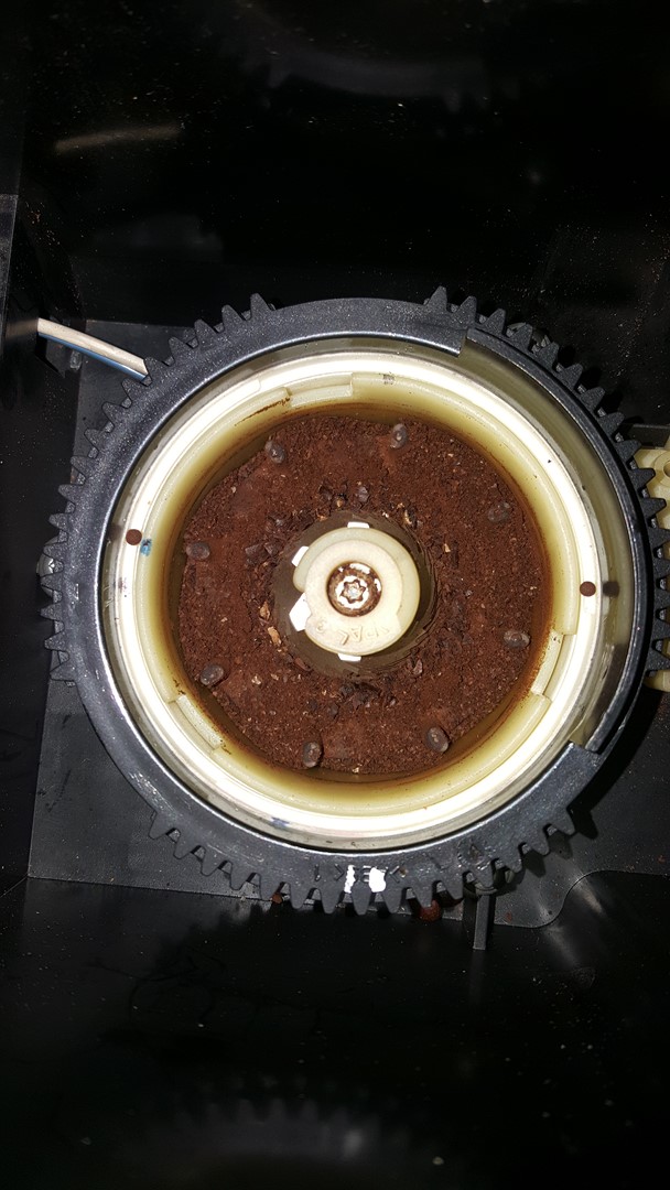

      Bin gerade dabei die Maschine zu zerlegen. Der äußere Mahlring sich nicht mehr so dolle aus. Aber ich denke ihr könnt das besser beurteilen.
        317,98 kB, 1.920×1.080, 406 mal angesehen
        319,26 kB, 1.920×1.080, 374 mal angesehen
        328,74 kB, 1.920×1.080, 351 mal angesehen
        156,13 kB, 608×1.080, 366 mal angesehen
        173,43 kB, 608×1.080, 358 mal angesehen
        296,36 kB, 1.920×1.080, 357 mal angesehen
      Mfg
      Julian
      Dieser Beitrag wurde bereits 2 mal editiert, zuletzt von JuBa3006 ()
    • zu sehen ob die Mahlsteine noch scharf sind ist sowieso eher schlecht, da kann man das besser erfüllen.
      Außerdem ist der Auswurf, bzw die Beschaffenheit des Tresterkuchens ausschlaggebend.
      Da weitere Faktoren, wie z.b. die Dichtungen in der Brühgruppe eine Rolle spielen, ist die Beurteilung eher schwierig.
      Bestellt sie, wenn du auf Nummer sicher gehen willst.
      LG Jönne

      So ich habe alles sauber gemacht. Ich bestelle einfach den Mahlring und gut ist. 20€ sind nicht die Wlt und bevor ich nochmal rumprobieren muss gehe ich auf Nummer sicher.
