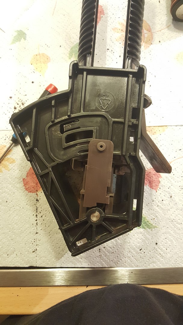

      Ich bin gerade dabei die BG komplett auseinander zu nehmen. Jedoch musste ich feststellen, dass ich ab einem gewissen Schritt nicht mehr weiter komme.
      Jetzt die Mechanik des unteren Kolbens ganz in Pfeilrichtungnach links und dann nach oben schieben (kann jenach Verschmutzungsgrad recht schwer gehen)
      Ich habe es mit einiger Kraft versucht, aber es bewegt sich keinen Millimeter. Das Verschieben war hin gegen sehr leichtgängig. Was muss ich machen oder was mache ich falsch ?
      EDIT: Hat sich so eben erledigt. Habe mit einem Kunststoffhammer nachgeholfen und dann irgendwann kam der Kolben hoch. Aber sehr sehr schwergängig.
      EDIT2: Ist es egal welchen Satz Dichtungen ich nehme ? Ich hatte mal was von Oben Lippe unten Ring gelesen ?! War dem so oder ist das egal ? Oder was bevorzugt Ihr ?

    • Also wenn, dann bestückst du den UNTEREN Brühkolben mit einer Lippendichtung.
      Ich nehme immer unten Lippe, oben Ring. Andere kommen aber bestens mit 2 mal O-Ring aus.
      Bitte nur an den Stellen fetten, wie in der Anleitung angegeben.
      WENN, dann kannst du die untere Welle hauchdünn einfetten, damit du sie bei der nächsten Demontage der BG wieder besser raus bekommst.
      LG Jönne
