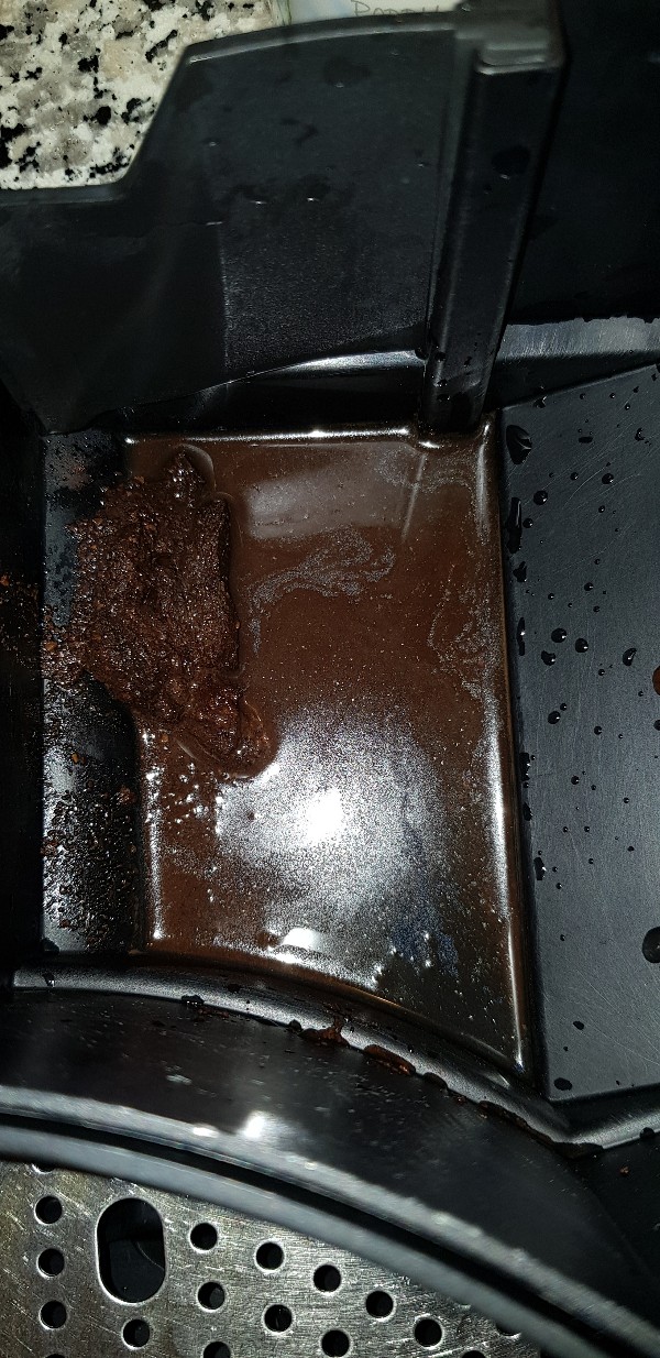

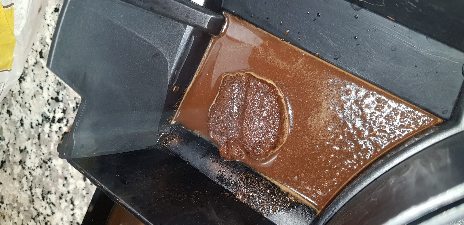

    • Joh, ist definitiv zu fein!
      Dadurch hat sich nun das Brühsieb verstopft, daher auch der langwierige Durchlauf des Kaffees. Es reicht, dieses mit einem trockenen Tuch abzuwischen. Mit einem geschickten Finger kannst du es abputzen, ohne die Brühgruppe auszubauen.
      Stell mal einige Raster gröber, so wie Dr Finch bereits empfohlen hat.
      In derTresterschale ist ziemlich viel Wasser/ Kaffee. Kommt das von dem einen Bezug, oder ist das von den vorherigen Versuchen?
      Mir stellt sich auch die Frage, was du verändert hast, im Vergleich zu dem ersten Video? Da wurde der Kaffee ja noch vor Beendigung schwallartig über das DV abgelassen.
      LG Jönne

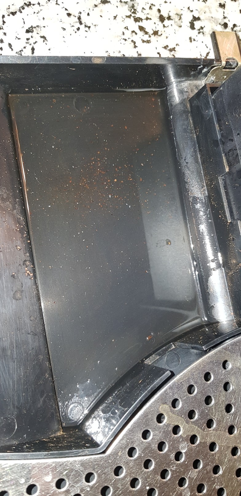

    • hallo an alle ....also , ich habe die Stufe grob genommen das Pellet sieht besser und dicker aus ....aber beim ersten Bezug, wie am anfang gleich abgebrochen, beim zweiten Bezug machte sie weiter, aber nur mit getröpfel habe dann abgebrochen. Auch beim Spühlen fällt die hälfte wasser immer noch in den Trester. mmmmmhhhh.... es ist zum verzweifeln !
      Shane : Ja das ist von einem Bezug!
      Shane ; Eigentlich nicht viel, das Mahlwerk ausgebaut und wider rein,dann zweimal Kaffe ausgelöst das wars .
      Lg shane
        414,74 kB, 784×1.613, 141 mal angesehen
        404,83 kB, 1.612×784, 152 mal angesehen

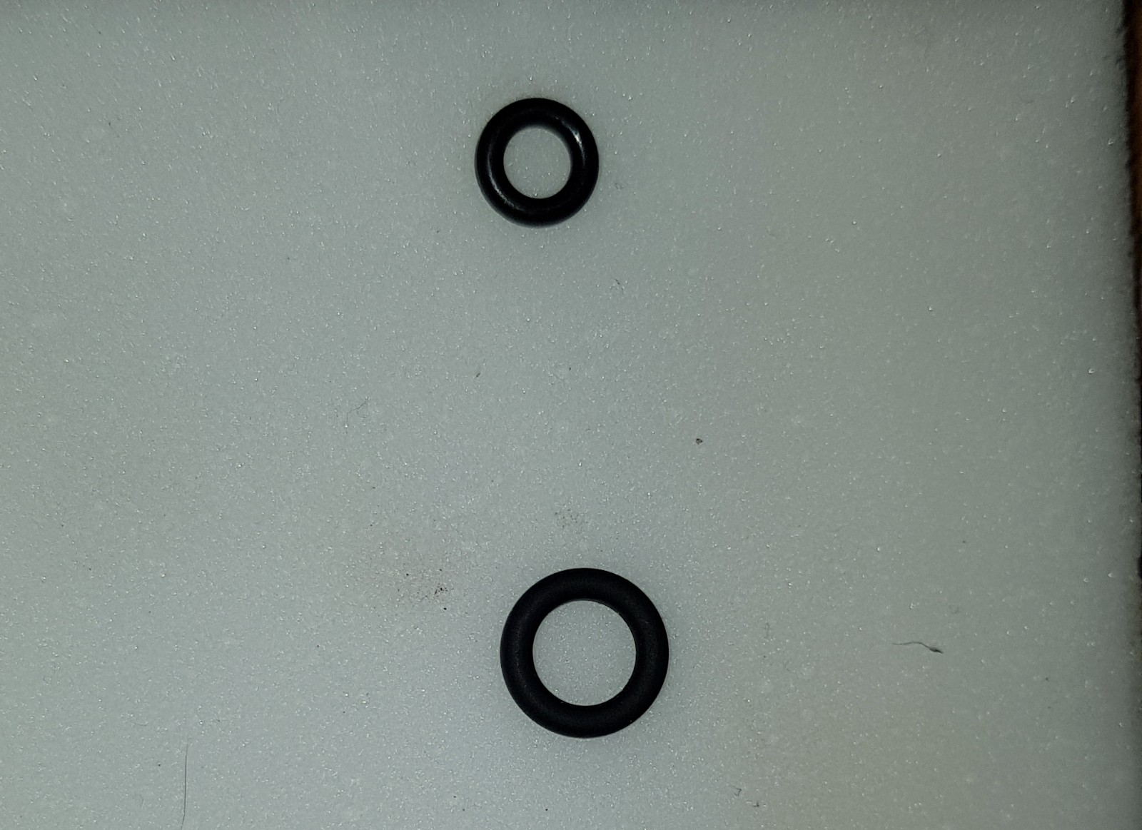

      Shaane: Die neue Brühgruppe habe ich nicht zerlegt bis auf das D.Ventiel dort ist alles drin wo es hin gehört. Es kommt warscheinlich von der alten Brühgruppe. Es ist ein grösserer Dichtungsring, ich mach mal ein Foto denn solch einem bin ich noch nicht begegnet.
    • Mmmh, sieht mir eher aus, als käme der größere vom Dampfauslauf. Dort kommen nämlich 2 Stück drauf.
      Hat aber dann mit deinem akuten Problem nix zu tun...
      Im Moment stehe ich auch auf dem Schlauch :|
      Und du hast definitiv keine BG mehr rumliegen, um es zu probieren?
      LG Jönne
      LG Jönne
      Shane ; meinst du auf beiden Seiten eine oder hat eine Seite 2 drauf z.b die Innenseit 2 und aussen 1 ?
      Lg Shane PS: ich habe leider keine BG mehr.

    • BlackSheep schrieb:
      Kommt noch jemanden der Mahlgrad immer noch viel zu fein vor?
      Sehe ich auch so. Das ist noch viel zu wenig Pulver und nicht ne fast volle Brühkammer gewesen...
      Da muss das Mahlwerk noch einiges gröber gestellt werden. Oder mal mit fertig gemahlenem Kaffee ausprobieren...
