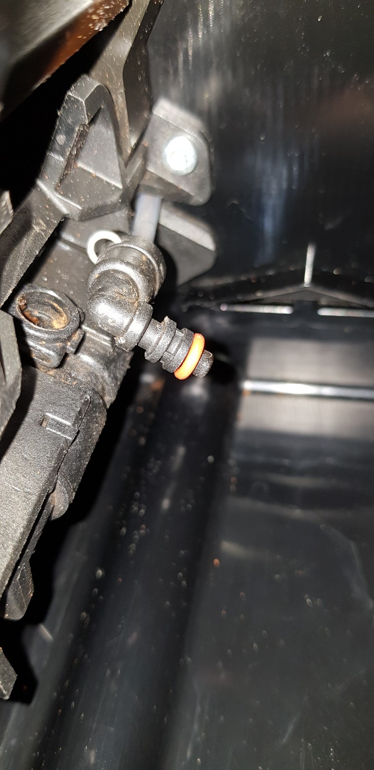

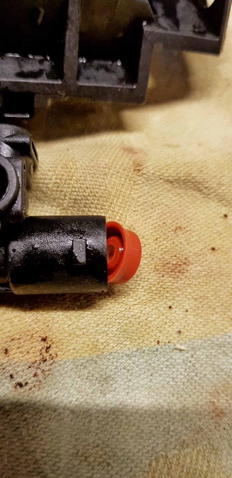

      So jetzt habe ich die alte BG komplett auseinander genommen und wider zusammengebastelt, natürlich nach Anleitung! Danach lief es ziemlich rund aber irgendwas ist da nicht so gut , irgendwo klemmt es noch ein wenig, aber nicht mehr so schlimm wie auch schon ,es reichte wenigstens um den Test zu machen. Ergebnis wie gehabt das meiste ,landet in der Auffangschale. Der Kaffee tröpfelt immer noch ,somit kann man die BG wirklich ausschließen oder ?
      braucht es beim Foto unten, nur eine Dichtung ?.... Ganz zu Beginn musste ich noch einen Druckschlauch wechseln, weil sich eine Hülse im DS befand den habe ich aber gewechselt und mit neuen Hülsen ausgestattet.
        248,49 kB, 768×1.580, 180 mal angesehen
      Dieser Beitrag wurde bereits 1 mal editiert, zuletzt von Shanemusic () aus folgendem Grund: kor
    • Da kommt nur 1 Druckschlauchdichtung drauf, das ist so schon richtig.

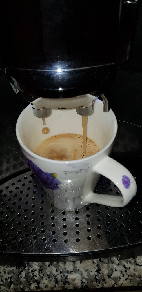

      So..... jetzt habe ich das ganze mit Kaffeepulver gemacht und siehe da es kommt was raus, aber nur rechts und links nur getropfte. In der Auffangschale ist auch Wasser aber das Pulver sieht nach was aus ;)
        158,39 kB, 490×1.008, 169 mal angesehen
        683,66 kB, 980×2.016, 173 mal angesehen
        160,43 kB, 490×1.008, 179 mal angesehen
    • Das sieht doch schon viel besser aus!
      Also liegt das Problem beim Mahlwerk.
      Dann mach bitte das, was ich dir beschrieben habe.
      Joenne Jura-Schraubaer schrieb:
      Der Deckel muss zunächst herunter, dann entfernst du den schwarzen Verstellstift mit dem Zahnrad und drehst das Mahlwerk noch etwas gröber. Solange du den Mahlkranz nicht nach oben entnehmen kannst, ist dieser durch das Gewinde noch gesichert.
      Tendenziell gilt: Mahlwerk über das schwarzen, gezahnten Aussenring im Uhrzeigersinn ganz zu drehen und dann 11 - 13 Raster wieder zurück drehen.
      In deinem Fall würde ich aber erstmal nur 3 Raster gegen den Uhrzeigersinn gröber stellen.
      Ausserdem sitzt dein Auslauf zu, deswegen das getröpfel.
      LG Jönne

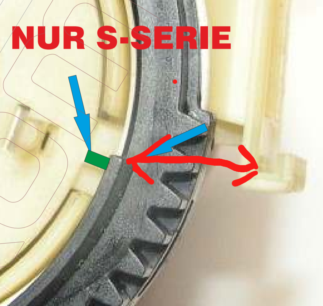

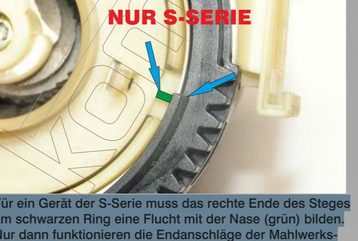

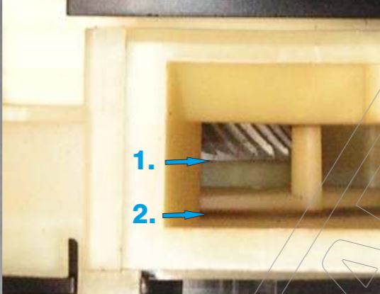

    • Shanemusic schrieb:
      Gesagt getan aber jetzt stimmt nichts mehr sobald ich den Drehe steht er nicht mehr an.
      Das verstehe ich nicht so ganz, müsstest du nochmal erklären.
      Das daß rechte Ende des schwarzen Steges eine Flucht mit der Nase bilden muss, hängt damit zusammen, dass du anschließend den korrekten Anschlag (Mahlgrad max Grob und Mahlgrad max Fein) beim Mahlwerkverstellknopf hast. Das ist tatsächlich nur bei der S-Serie so.
      Ich achte bei der S-Serie immer nur darauf,
      dass das Ende des rechten Steges vom schwarzen Einstellring eine Flucht mit dem linken Ende des Pulverausgangs (kein Plan, wie das Teil korrekt heisst) bilden.
      -siehe Foto.
      Da du aber erstmal den korrekten Mahlgrad in Mittelstellung justieren möchtest (Körnung ähnlich wie Haushaltzucker), kannst du das zunächst vernachlässigen.
      Deswegen kannst du für die Justierung den schwarzen Ring auch erstmal weglassen, dass Mahlwerk erst ganz zudrehen und dann ca 13 Raster wieder aufdrehen.
      Deckel drauf, ausprobieren, gegebenenfalls nachjustieren.
      Wenn der Puk dann so aussieht, wie nach deinem Bezug mit Pulverkaffee, kannst du die Justierung beenden. Dann hast du dein Mahlwerk in Mittelstellung justiert.
      Für die Endmontage wirst du wohl einen neuen Einstellring benötigen, da bei dir alle Haltenasen abgebrochen sind.
      Ich kann mir nicht vorstellen, dass es ausreicht den Einstellring nur aufzulegen.
      -das alle 3 Haltenasen abgebrochen sind, hatte ich noch nie. Allerdings waren bei mir auch schon 2 abgebrochen, da hat es trotzdem geklappt.
      Ohne diesen schwarzen Ring kannst du halt später den Mahlgrad nicht mehr verändern.
      Kaffee zubereiten kannst du aber trotzdem.
      Ergo: Lass den schwarzen Einstellring erstmal weg und schau, dass du den richtigen Mahlgrad in Mittelstellung hinbekommst. ;)
      LG Jönne

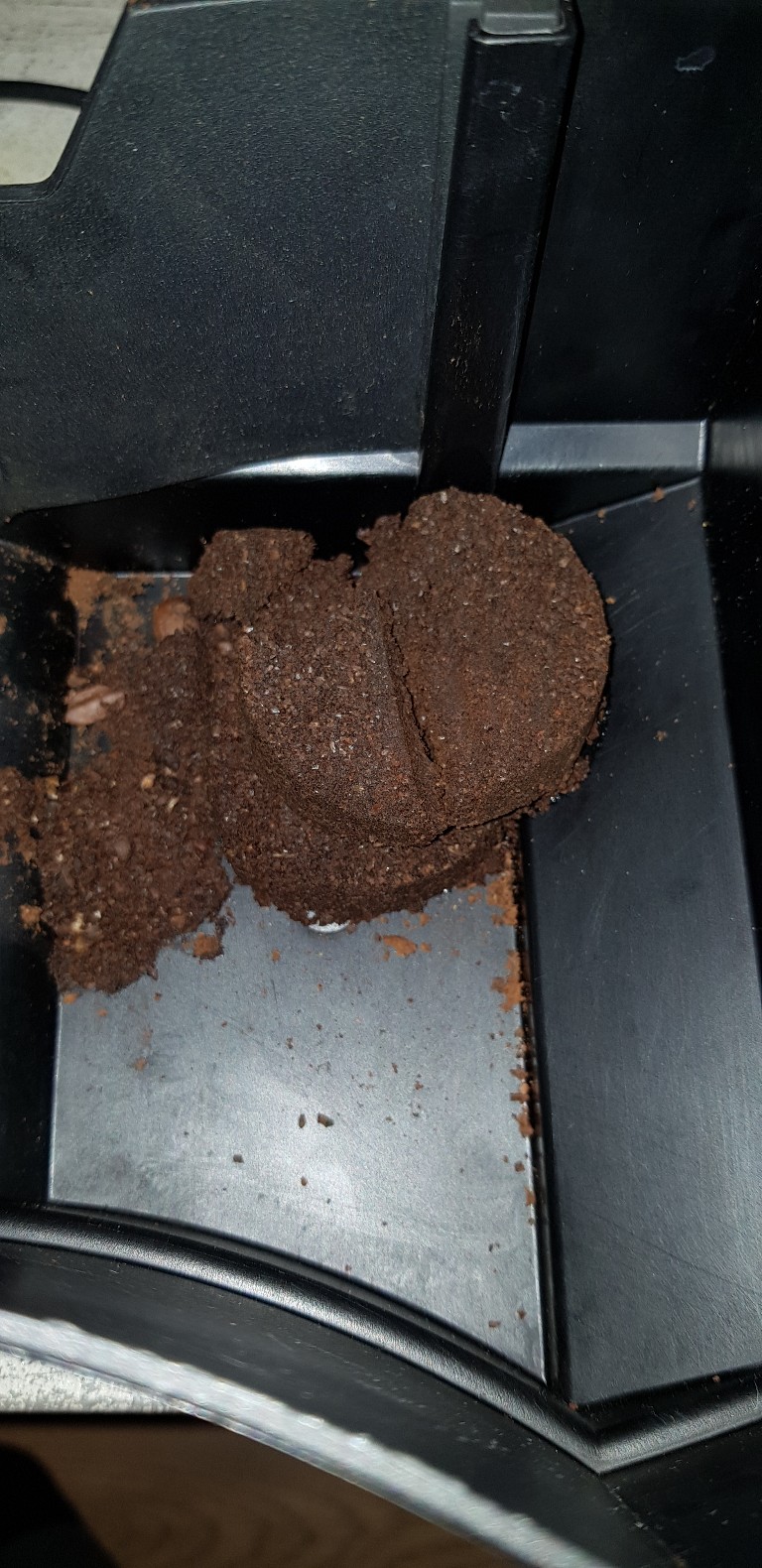

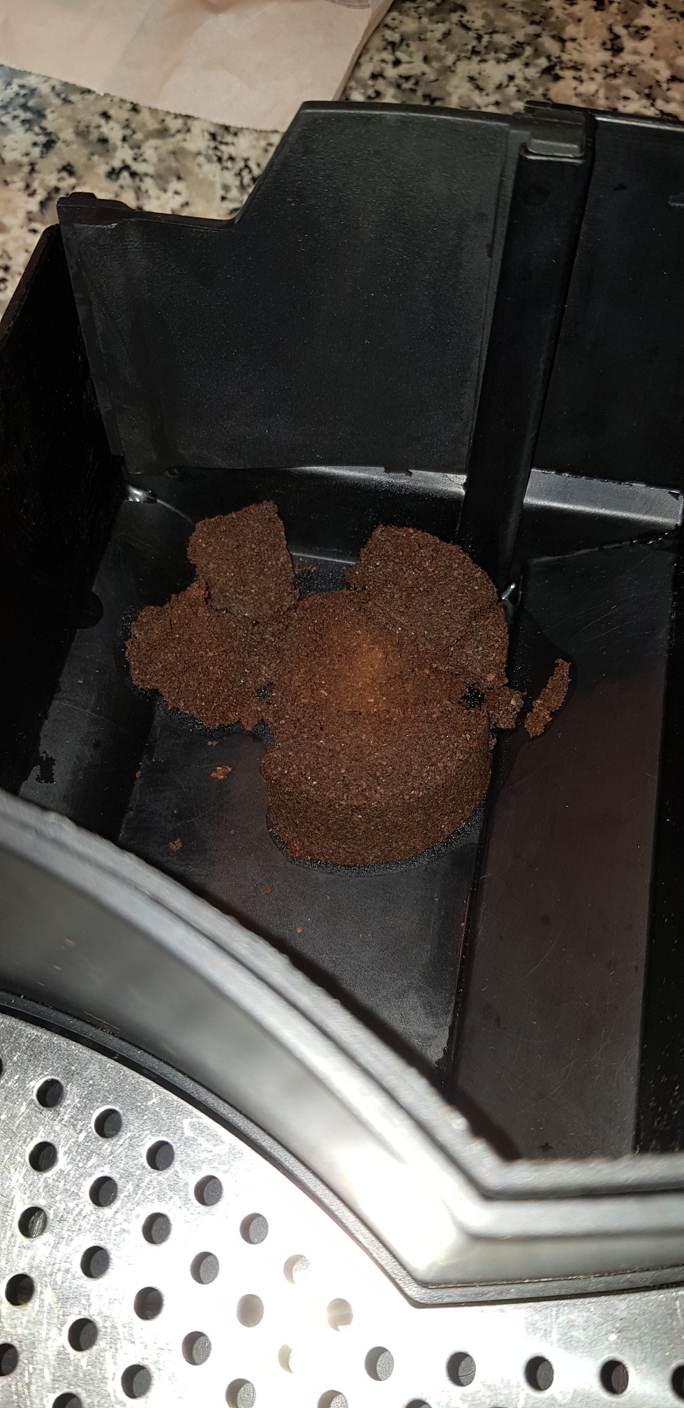

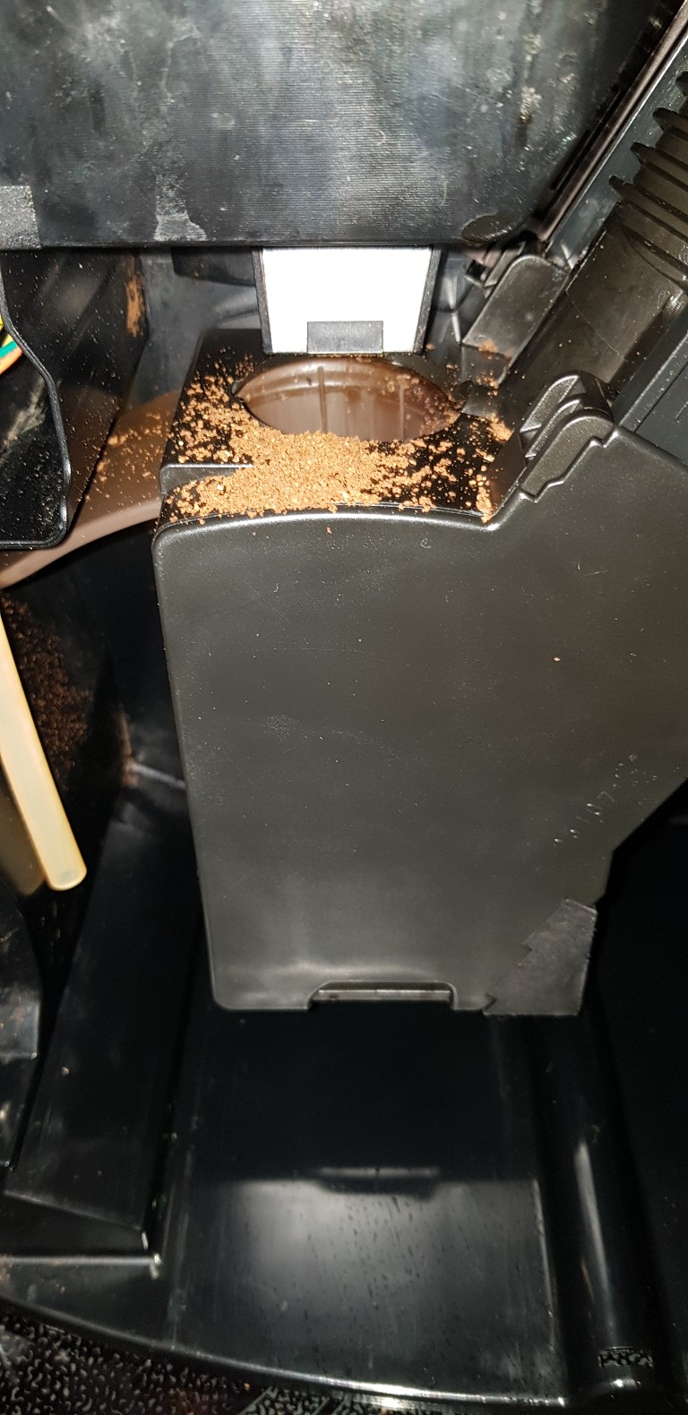

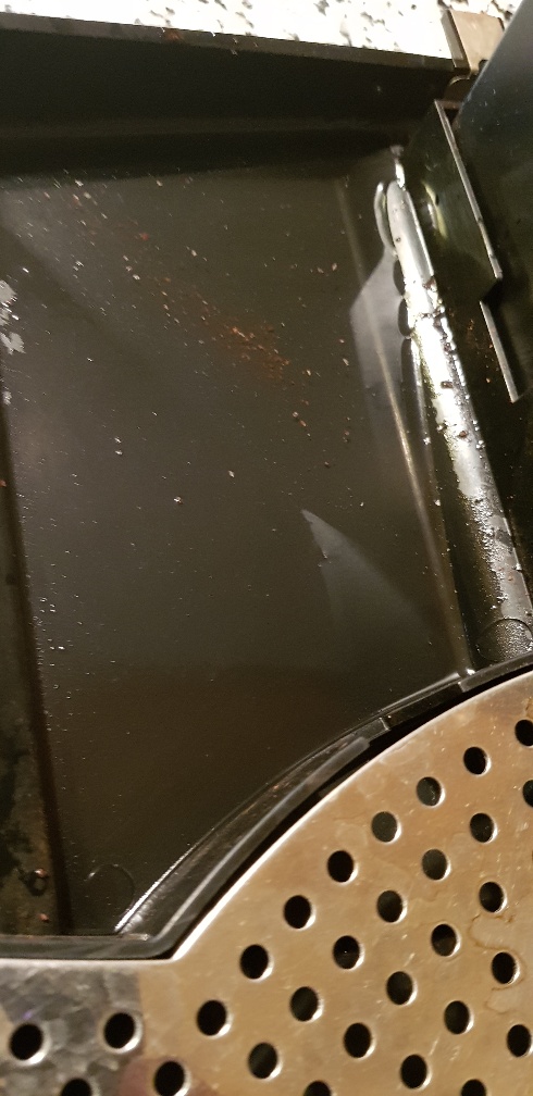

      Es kommt gut, siehe Foto. Jetzt habe ich noch das Problem das zuviel Wasser nach einem Bezug in der Aufangschale ist. Es tropft nach dem Bezug aus dem Kaffeesieb könnte aber normal sein. Ob der Rest aus dem Rüssel stammt muss ich noch prüfen. Beim ersten Bezug hatte ich 0.4 dl beim zweiten ca.0.2 dl muss das so sein ?
      Die Kaffeeresten auf der BG nach 2 Bezügen ist das nicht zuviel?
      Und das getroofe auf der linken seite beim Auslauf , soll ich den auseinander nehmen ?
      lg Shane
        327,48 kB, 768×1.580, 131 mal angesehen
        270,99 kB, 768×1.580, 136 mal angesehen
    • Sehr gut, wir nähern uns dem idealen Zustand!
      Etwa ein Schnapsglas pro Bezug ist normal. Das ist das Restwasser, was aus dem System gedrückt wird.
      Den Auslauf wirst du zerlegen müssen. Alle Versuche mit einer Rouladennadel, o.ä werden auf lange Sicht scheitern.
      Wenn du den Auslauf auseinander genommen hast, wirst du sehen, wie versifft der ist.
      Eine Anleitung zur Demontage schicke ich dir noch.
      LG Jönne
