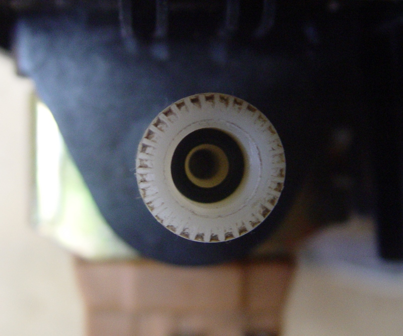

meine gute alte Impressa S75 (knapp 10.000 Bezüge) stand einige Zeit (2-3 Jahre...) defekt im Keller. Das ist ja bekanntlich gar nicht gut für die Maschinen, und so habe ich nun den Plan, diese wieder zu aktivieren. Nicht zuletzt, weil die ersatzweise beschaffte WMF 900 (gerade hinsichtlich Milchschaum) auch nicht der Weisheit letzter Schluss ist... (hinsichtlich Wartung und Pflege im Vergleich zur Jura hingegen schon!).
Folgendes war passiert: Ich hatte die Jura immer mit Filter betrieben (= blöd!), aber dennoch etwa 1x jährlich entkalkt. Bei der letzten Entkalkung muss irgendetwas passiert sein, wodurch sie am Ende des Entkalkungsprogramms "hängen" geblieben ist. Jedenfalls zeigt sie jetzt nach dem Einschalten "Bitte spülen", ich drücke die entsprechende Taste, es erscheint "Gerät spült", es summt leise (Pumpe), aber es kommt kein Wasser. Dann erscheint wieder "Bitte spülen".
Nun habe ich bereits folgendes gemacht:
Kann man die Pumpe sonst noch irgendwie sinnvoll auf Funktion prüfen?
Vorsorglich habe ich allerdings bereits eine neue bestellt. Dazu nun noch eine Frage zum Einbau: Muss die Pumpe vorher "befüllt" werden? Oder reicht das aus dem Tank kommende Wasser für die "Erstbefüllung"? Soweit ich weiß, sind diese Pumpen ja nicht "selbstansaugend"?
Gibt's noch andere Möglichkeiten?
Danke im Voraus und Grüße aus dem hohen Norden von DJ-Holgi!
