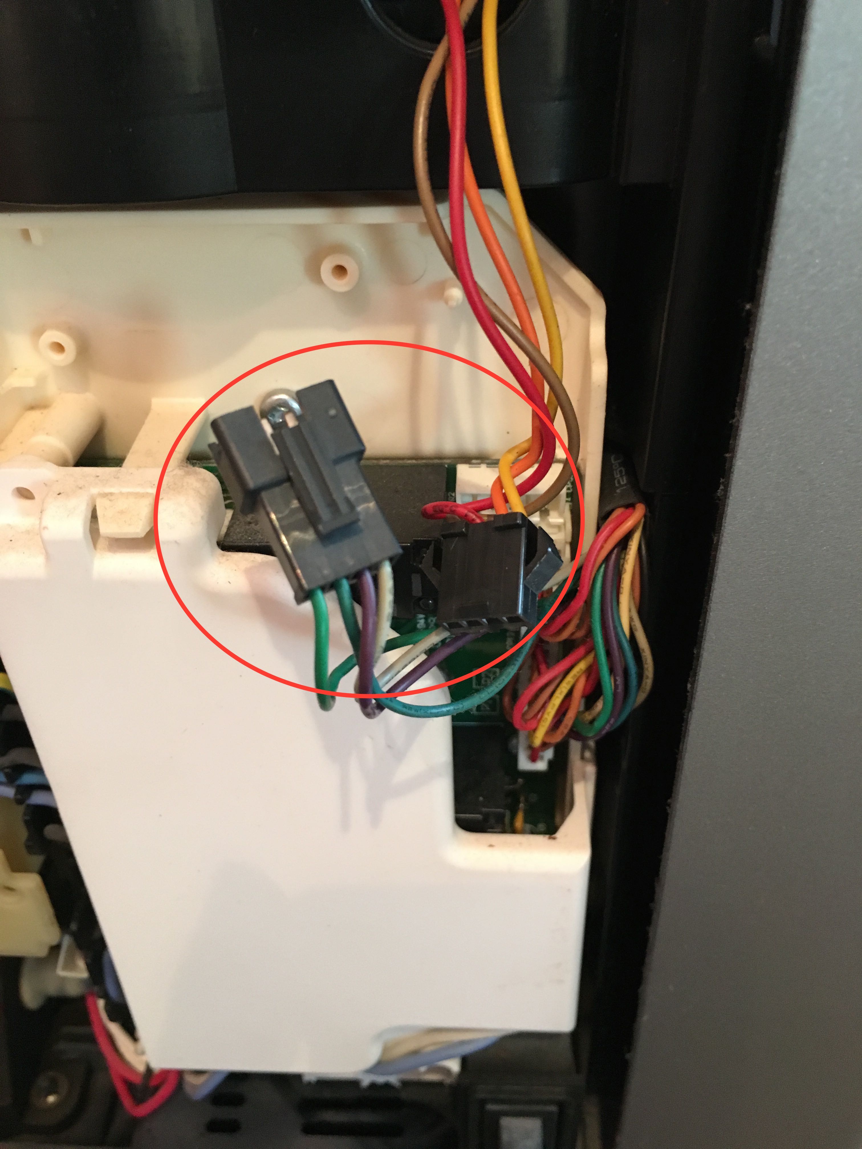

Mir ist dann aufgefallen, dass ein Stecker und eine Buchse ohne Verbindung herumhängen. Und zunächst wäre es gut zu wissen, ob die Verbindung zusammengehört.
Oben rechts aus einem Loch (dahinter sollte das Mahlwerk sein) kommt ein Stecker mit 4 Drähten, von der Platine eine Buchse auch mit 4 Drähten.
Würde man diese zusammenstecken, ergibt sich folgende Verbindung (von links nach rechts):
Ein entsprechendes Bild konnte ich nirgends finden, um die Verbindung zu prüfen. Ein Foto meiner Maschine, wo die lose Verbindung zu erkenne ist, hänge ich hier dran.
Vielen Dank vorab für eure Hilfe.
- Buchse - Stecker
- grün - braun
- dunkelgrün - rot
- violett - orange
- beige - gelb

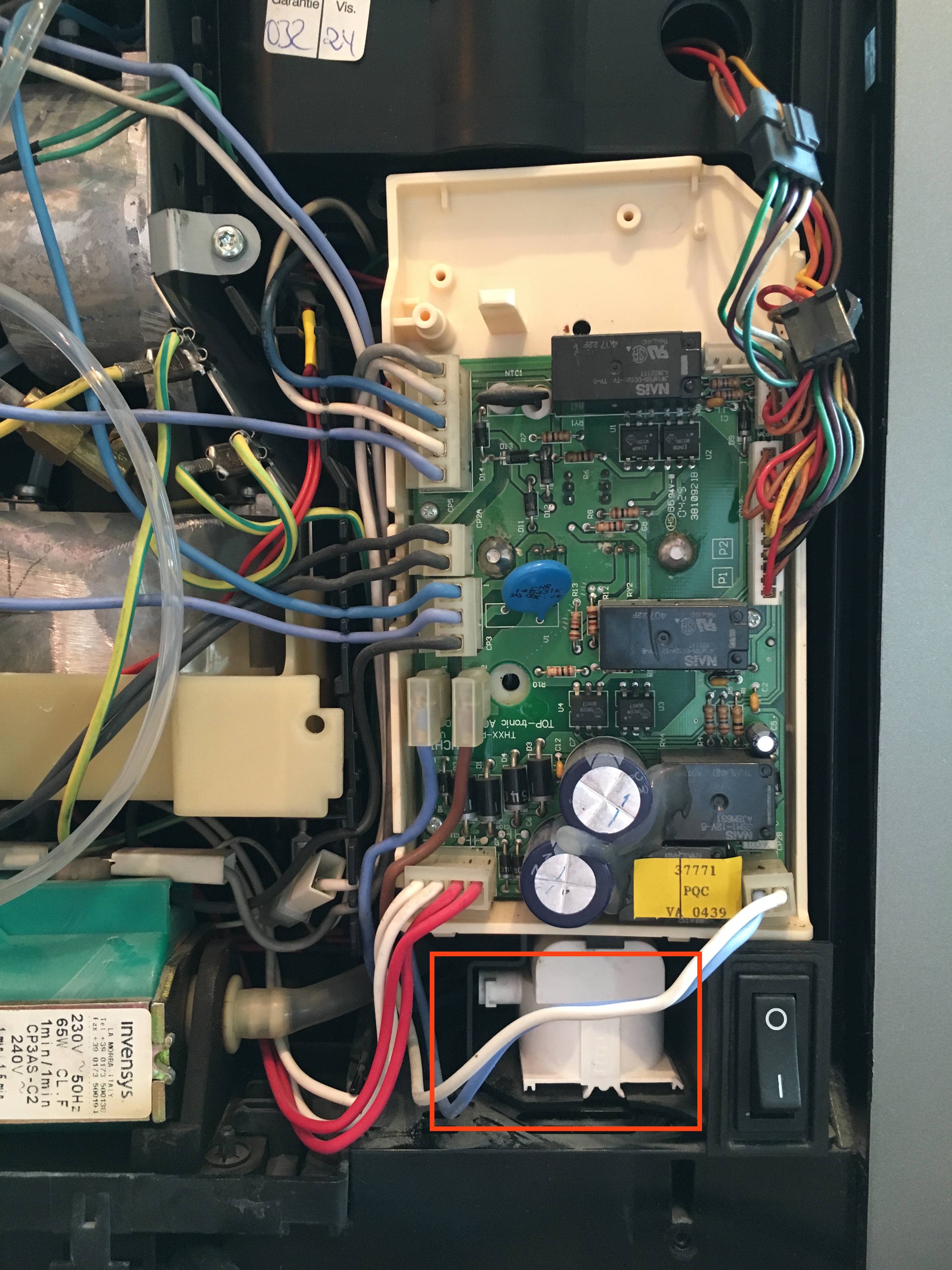

...mmmh, ist das tatsächlich der Netzfilter?
