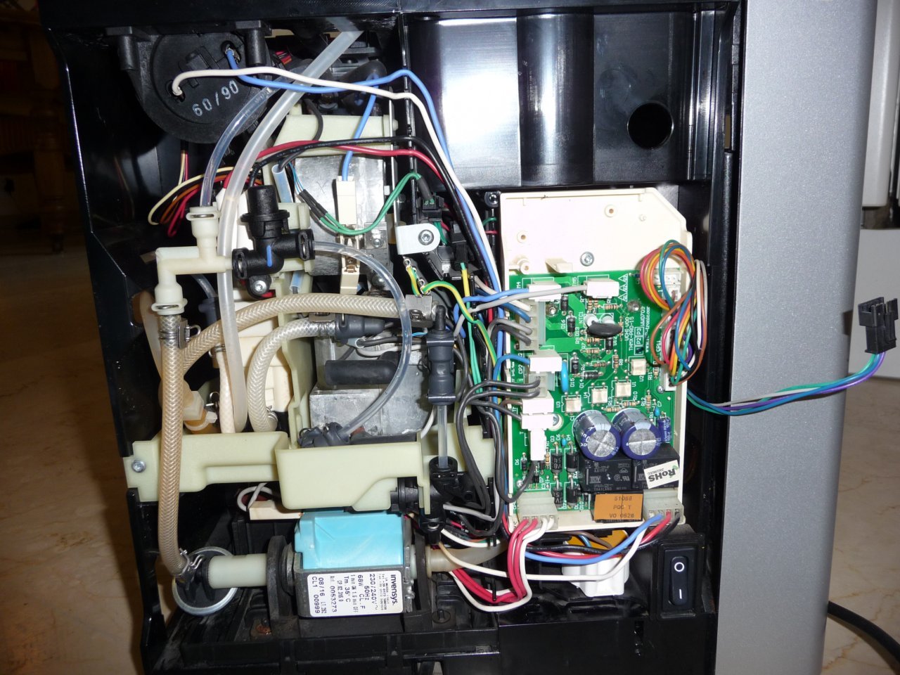

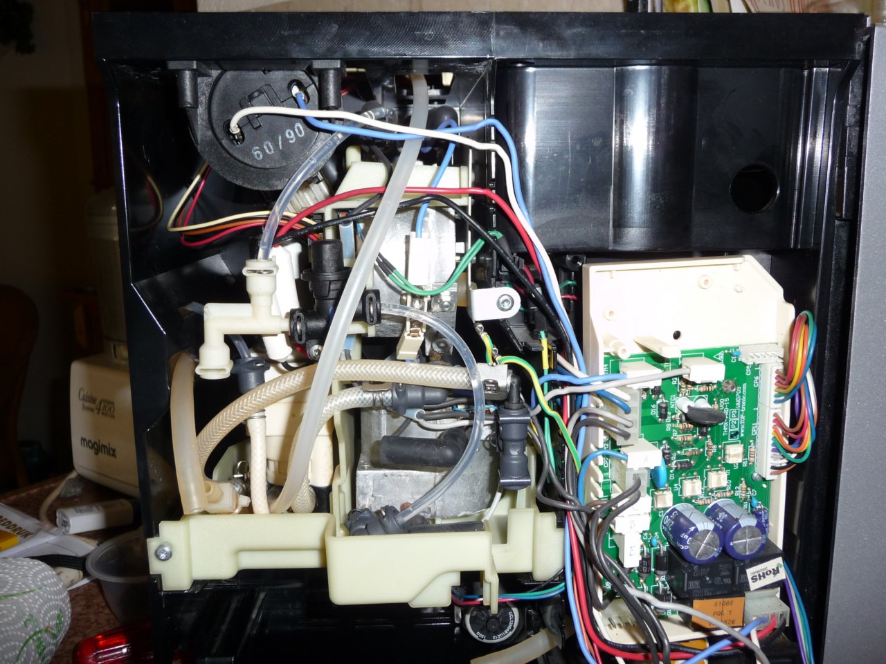

      Von der Rückseite von useren Version Jura-Impressa-S9-One-Touch habe ich zwei foto's gemacht:
      a. Bevor etwas zu dementieren: P1030835.jpg
      b. Ohne Pumpe, Membramventil und Schläuche: P1030882.jpg
      Am Linken Seiten ist einen (modernen) Keramikventil zu sehen und daneben (rechts) dem Wasser- und Dampf Verhitzer (wie ich meine), äuszerst rechts die Elektro PCB.
      Die drei Zubehorteilen sind befestigt auf einer plastic (pvc) Kasten.
      Es ist mir vollig unbekannt wie man dieses Demontieren kann?
      Auf die Jura-S-Serie-Reparatur-Anleitung-Ausbau-und-Einbau-Thermoblocks-A6551801090.pdf sind diese Gerate zu sehen, aber vollständig auf anderer Weise!
      Zum Beispiel ist der Keramikventil einen gans anderer Ausführung.
      Dadurch ist es mir völlig unmöglich etwas nach zu prüfen oder reparieren.
      Meine Frage: haben Sie etwas (Anleitung oder ….) um dieses Probleme zu lösen?

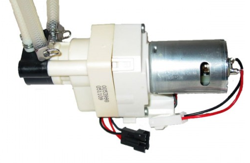

    • Es ist gelungen: Thermoblock ist demontiert und damit auch dasz Keramikventil! Beilage

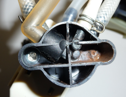

      4-10-2016 Röst im elektrisch angesteurte Keramikventil für Jura S9 one Touch:
      den Schraubenkopf rechts ist follig verrost, dasz bedeutet Leckage, aber das Wie und Wo ist mir nicht genau bekannt. Einen Löcher ist schwer zu sehen und die Schlaugen sind nicht Lek?
      Woher komt denn dasz Wasser oder Dampf?
        206,57 kB, 418×323, 819 mal angesehen
      das bedeutet in der Regel, dass das schwarze Teil des
      Keramikventils einen Haarriss hat. Da es das Teil nicht
      einzeln gibt, brauchst Du ein komplettes neues Keramik-
      ventil.

    • Jetzt soll ich ein neuen KV kaufen, aber ich weisz nicht ob meiner Jura S9OT (rund 2009 gekauft, type 655A1, JN1, 220V, 1450W) zero-energy ist? Weil es gibt verschiedene KV's types mit auch verschieden Kostpreis (€ 70,- bis € 105,-.
      Wie bekommt mann die richtige?
      um das richtige KV zu finden müsstest Du Deine Artikelnummer
      der Maschine (z.B. S13361) mitteilen. Damit kann man das
      richtige finden. Die Nummer muss irgendwo am Gerät stehen.
      Entweder hinter der Türe oder unten bzw. auf dem Karton.
