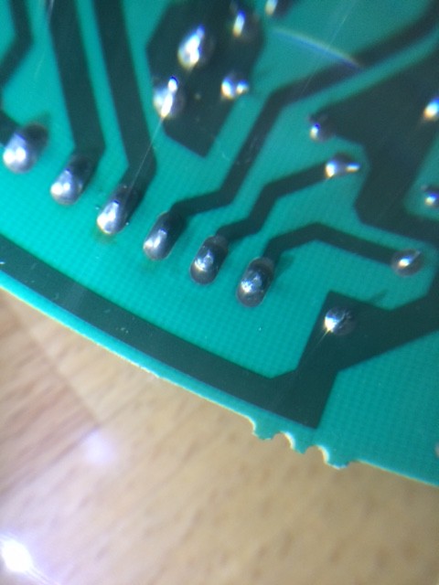

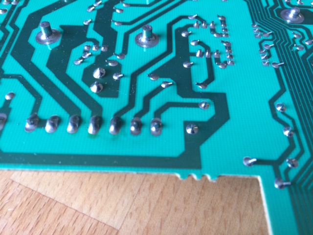

    • So. Hab gestern mal die LE getauscht. Seitdem läuft sie auch. Will aber noch paar Tage abwarten :) Sichtbar an der LE nur 2 kalte Lötstellen am CP7 Pin 1 und 2. Magnetventil und Wasserpumpe. Ob vll die Wasserpumpe an Leistung verloren hat?

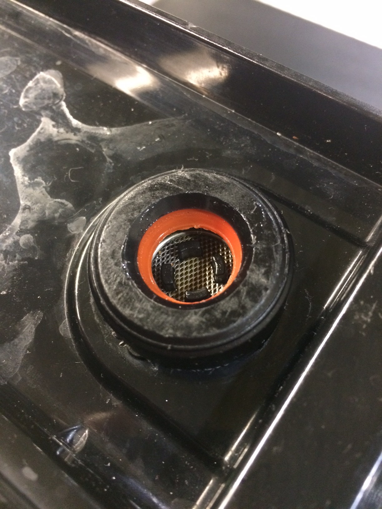

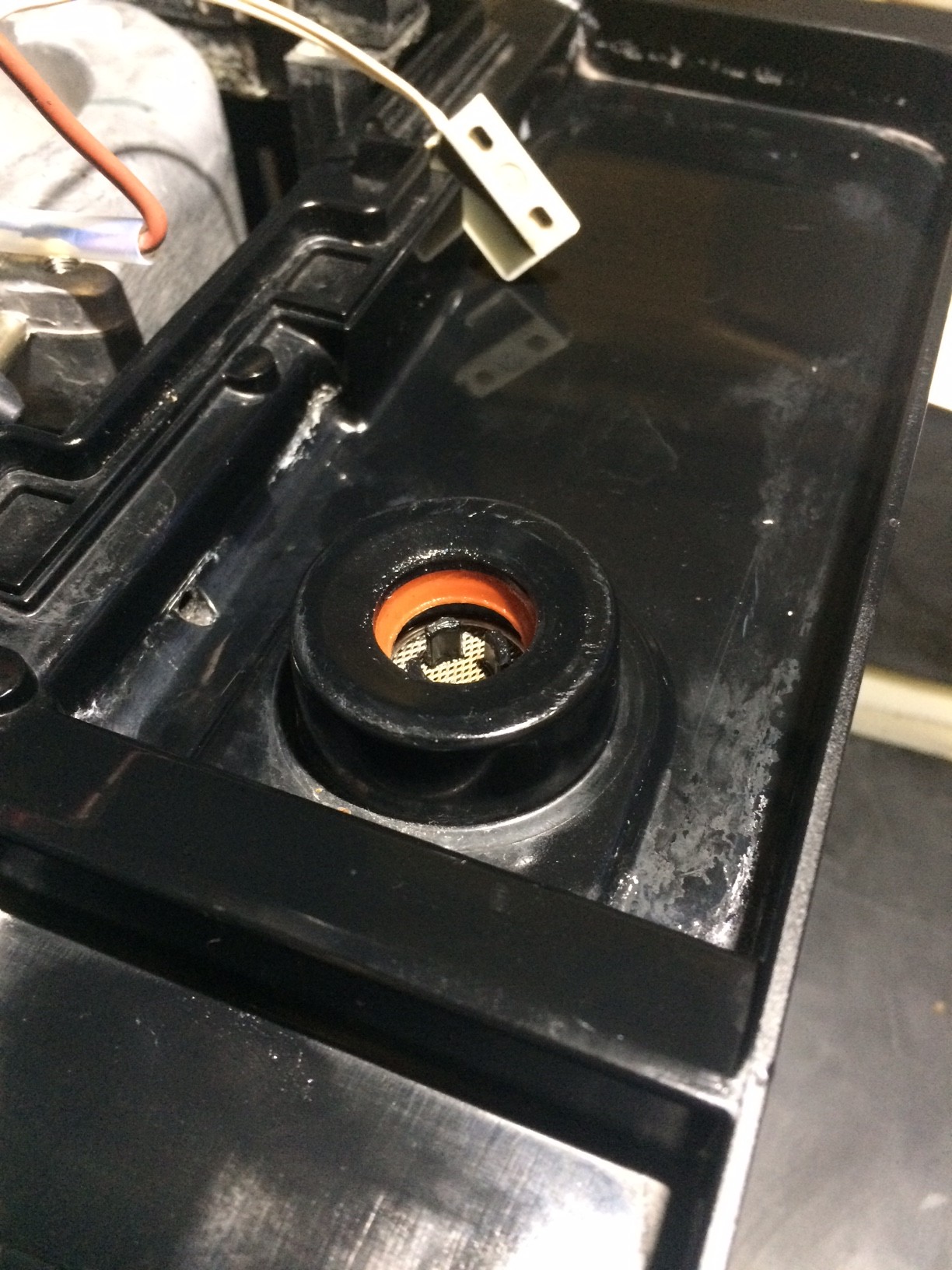

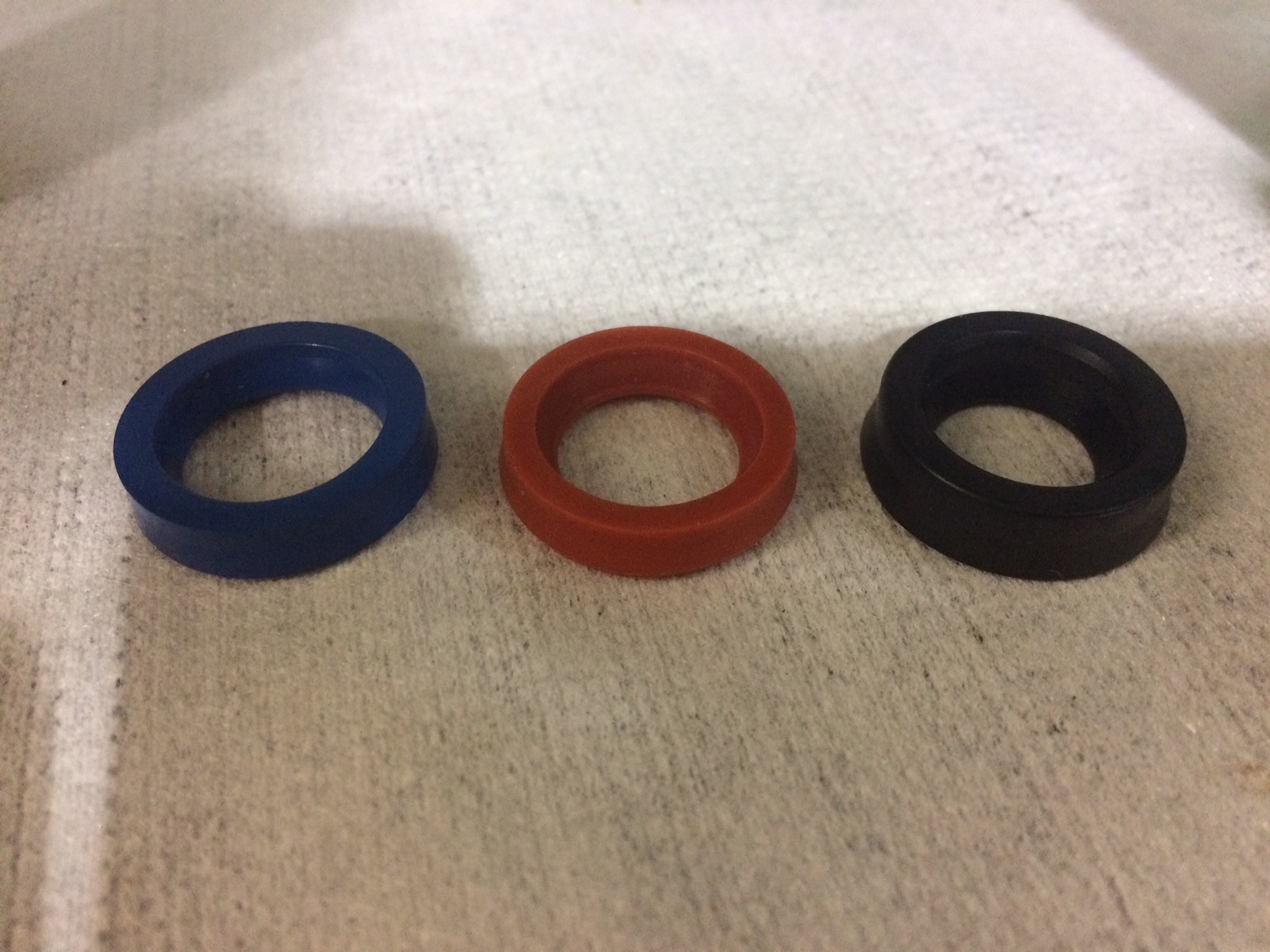

    • Soooo...nach Stundenlangen Beobachtungen und Versuchen bin ich nun an der Innvenverteilermanschette angekommen. Das letzte Glied und wohl der Übeltäter. Habe alles ausgetauscht und quergetauscht. Im Leben wäre ich nicht auf die Idee gekommen, dass die Manschette der Übeltäter ist. Verbaut war eine NEUE blaue Premiumdichtung. Diese weicht aber beim genauen messen der der Orangenen deutlich ab. Sowohl im Innen- und Aussendurchmesser. Lediglich die Höhe ist gleich. So nun dachte ich Orangene rein und gut ist. Pustekuchen. Dann habe ich mal die Tanksockel getauscht. An der X7 war ein Sockel mit Innenverteilerkappe nach oben abnehmbar verbaut. An der X7s ist er von unten geschraubt. Aber auch hier ein nicht zufriedenstellendes Ergebnis. Die Orangene Dichtung ist vom Aussen und Innendurchmesser denke ich ok. In der Höhe meint man es fehlt etwas. Meine Orangene ist 4,95mm-5mm hoch. Sie liegt augenscheinlich nicht satt an. Jetzt habe ich an dem Sockel der X7s die beiden Kunststoffteile(wo die Schrauben eingedreht werden) so um 1mm abgefeilt. Nun drückt der Innenverteiler mehr auf die Dichtung. Und am Wassertank habe ich die winzigen Auflagepunkte abgefeilt. Das ist auch nochmal gut 1mm wo der Tank etwas tiefer sitzt. Bisher hat er noch keine Luft gezogen.
      Hat von euch zufällig mal eine Originale Jura Innenverteilermanschette (alte/neue) Version zuhause und könnte diese mal messen?
      Hab auch schon überlegt ob sich vll der Tanksockel irgendwie verzogen hat weil ja die beiden Boiler daneben sitzen. Aber das ist mehr so eine Theorie. Ich habe auch mal Spaßhalber eine Saeco Manschette verbaut. Aber da bekomme ich den Tank garnicht drauf. Zu stramm :)

    • Es schien so als ob alles gut wäre. Gestern hielt ich mal wieder bei einem Bezug die Taschenlampe an den Wassertank und anscheinend zieht sie wieder Luft. Nicht mehr so extrem das der Kaffeefluss unterbricht aber die Crema ist doch sehr luftig :). Beim Bezug von Heißwasser oder Kaffee kann man Miniaturbläschen im Tank aufsteigen sehen. Sobald die Pumpe abschaltet kommt eine größere Luftblase. Der Wassertank bleibt in der Regel immer auf dem Sockel und wird mittels Flasche befüllt.
      Hat keiner von euch mal eine Oiriginale Dichtung zu Hause und könnte mal deren Höhe messen bzw. kennt jemand den Unterschied der alten und neuen Dichtungen (schwarz/rot)? Sind hier nur Materialeigenschaften vorgenommen worden oder Maße auch?
