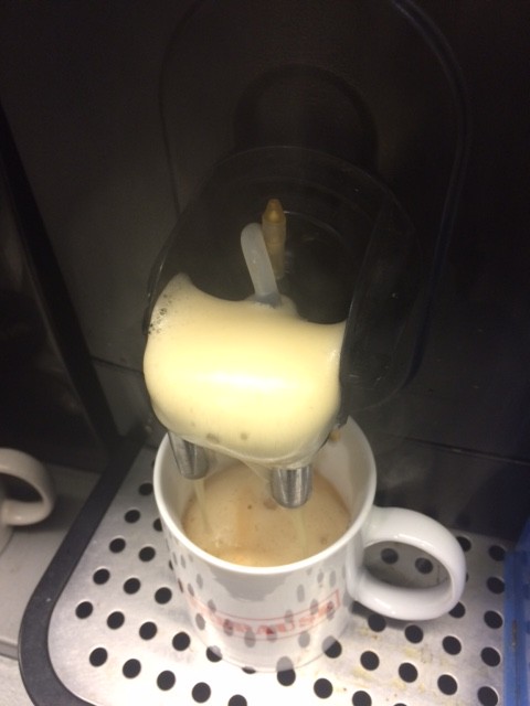

      Hallo Gemeinde,
      meine frisch überholte X7 ist nun seit fast drei Wochen auf der Arbeit im Einsatz. Hatte anfänglich Probleme mit dem Clarisfilter(kam irgendwie nicht genug Wasser). Diesen habe ich nun aber verbannt :). Seitdem läuft sie auch ganz gut. Sporadisch haben wir aber immer mal dieses Problem hier!
      Mir kommt es fast so vor als ob hier irgendwo Luft gezogen wird. Die ersten 10sec. läuft der Kaffee schön durch den Auslauf und dann fängt er das schäumen an. ;(

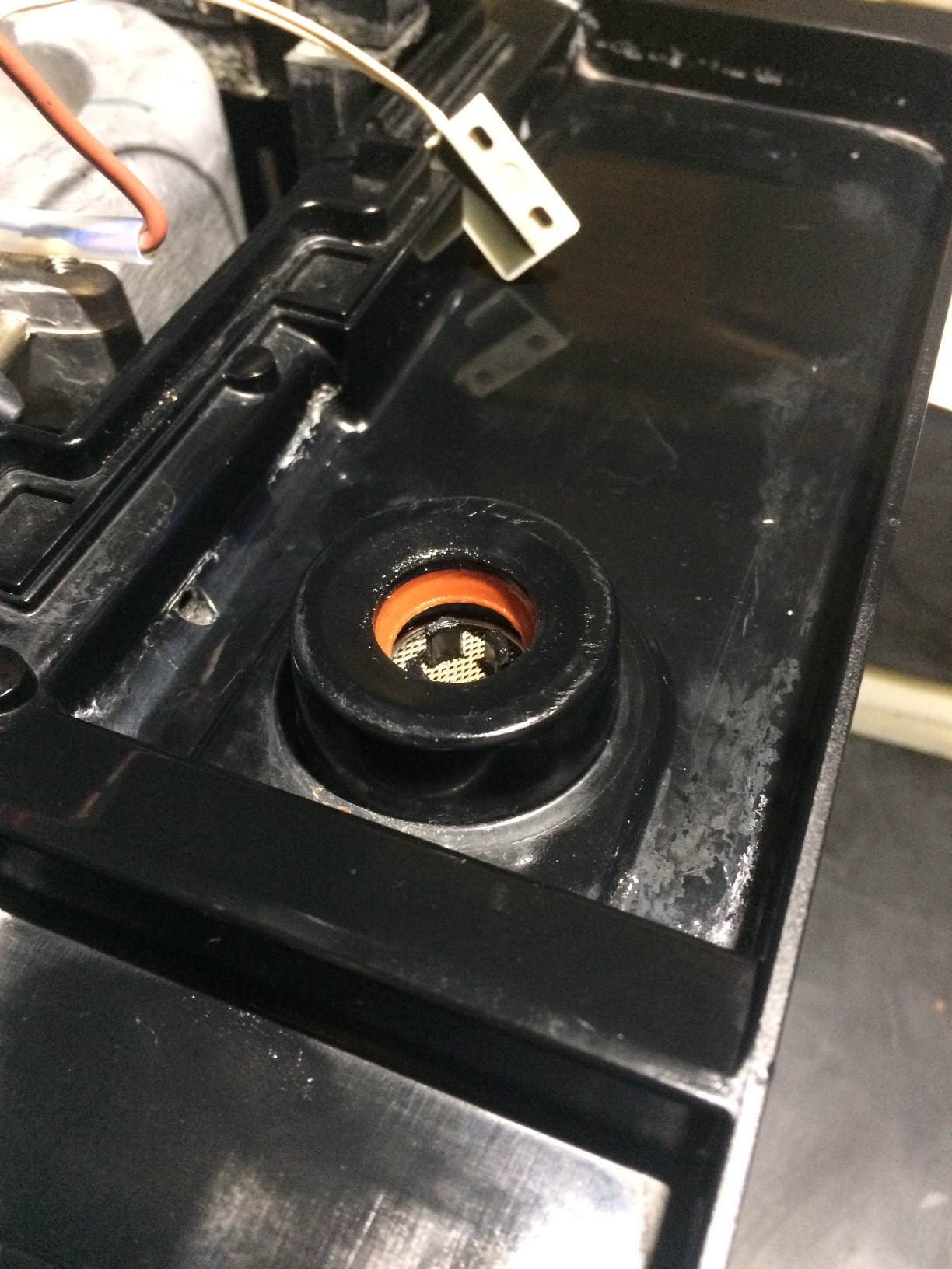

    • Hab heute mal geschaut. Sieht eigentlich gut aus. Anfänglich etwas Luft aber dann kontinuierlich Wasser.

    • ...HUCH!!!!
      Wasnditte????
      Schümli?????
      .....sowas hab ich ja noch nie gesehn........ zumal es eigentlich im gesamten Kreislauf ab Brühgruppe überhaupt nix gibt, das Kaffee zum Schäumen bringt.....
    • schrauberstefan schrieb:
      ........ist der Thermoblock. Dieser hat 100 Watt mehr.
      Falls der Temperatursensor nicht rechtzeitig der Elektronik sagen "Heizung abschalten", dann kann für diese kurze Zeit das Wasser "kochen".
      Ähnlich dem klassischem Moka Kocher aus Italien (Bialetti) dort schäumt auch der Kaffee,wenn es mal zu heiß wird.
      Nur mal so als Idee.....vielleicht mal den Original Erhitzer einbauen zum testen.

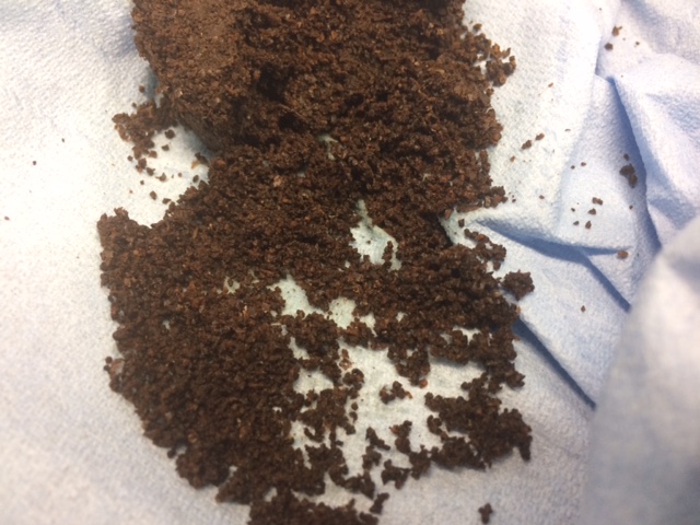

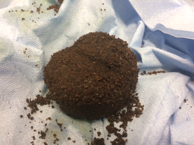

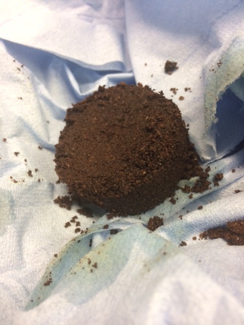

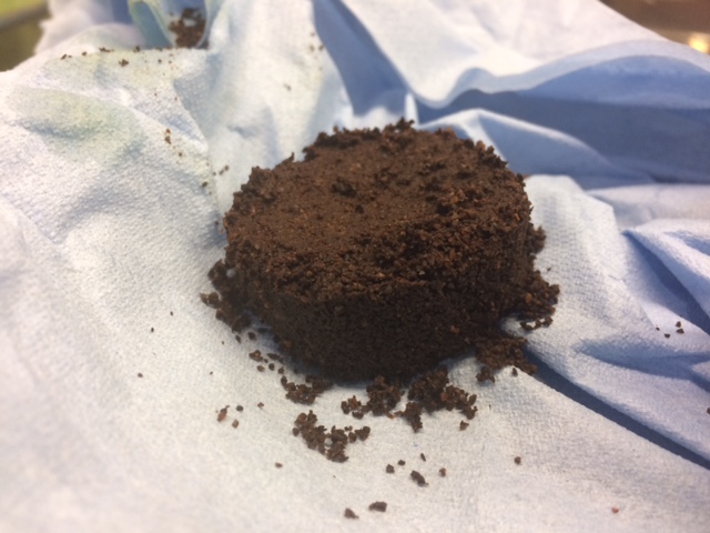

    • habe heute mal ein paar Bilder vom aktuellen Trester gemacht. Also meiner Meinung nach könnte es noch etwas feiner sein oder? Hab den PUK mit blauem Papier aufgefangen. Sonst zerfällt er immer im Tresterbehälter. Kann doch nicht sein, dass sich bei dem Mahlgrad etwas zusetzt oder?
        69,95 kB, 480×640, 280 mal angesehen
        105,14 kB, 640×480, 256 mal angesehen
        125,04 kB, 640×480, 260 mal angesehen
        130,65 kB, 640×480, 259 mal angesehen

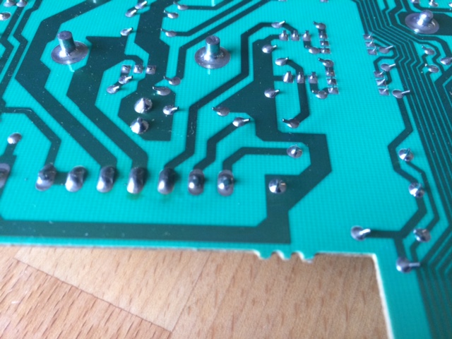

    • Meistens durch einen ungleichmäßigen Austriitt des Wassers/Kaffees. Ich denke bei Heißwasser-Bezug kann man das am besten sehen.
      Daran dachte ich auch schon. Du meinst hinten die Leistungselektronik? Ich habe eine von der X7-s da. Sollte auch passen oder?
      So weit ich weiß, ist der Zusatz -s oder -c nur für die Farbe. Sollte passen ja.
