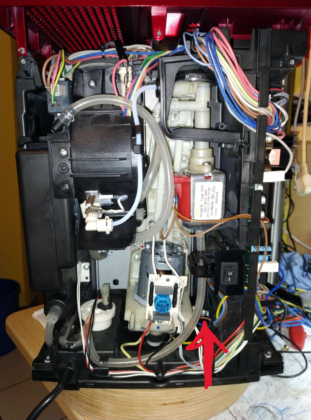

    • Roter Pfeil, da sitzt der Microschalter.
      Wenn der Boden offen ist, solltest du von unten gut drankommen.

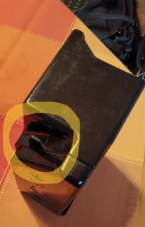

      Schau mal nach, ob die Nase hinten unten rechts am Tresterbehälter noch dran ist. Bricht auch schonmal ab.
      Kannst du hier auf dem Bild sehen (gelber Kreis).
