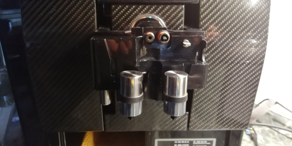

      Die Z6 scheint hier noch nicht gross aufgetaucht zu sein. Feine Maschine Leider habe ich beim Reinigen des Kombiauslauf den Kaffeeauslauf abgebrochen, ist relativ wackelig.
      Auf Komtrade gibt es das perfekte Ersatzteil, nur habe ich keine Ahnung, wie ich den Auslauf ersetzen kann. Unten habe ich schon mal weggeschraubt, doch der Auslauf lässt sich ja horizontal bewegen, da ist ein kleiner Stift dafür. Nur bringe ich den nicht raus.
      Vielleicht kann mir hier jemand helfen.
      Besten Dank
    • pdopw schrieb:
      Hallo turbi,
      mit einem Torx T8 lässt sich dieser "Stift" rausdrehen.
      Philip

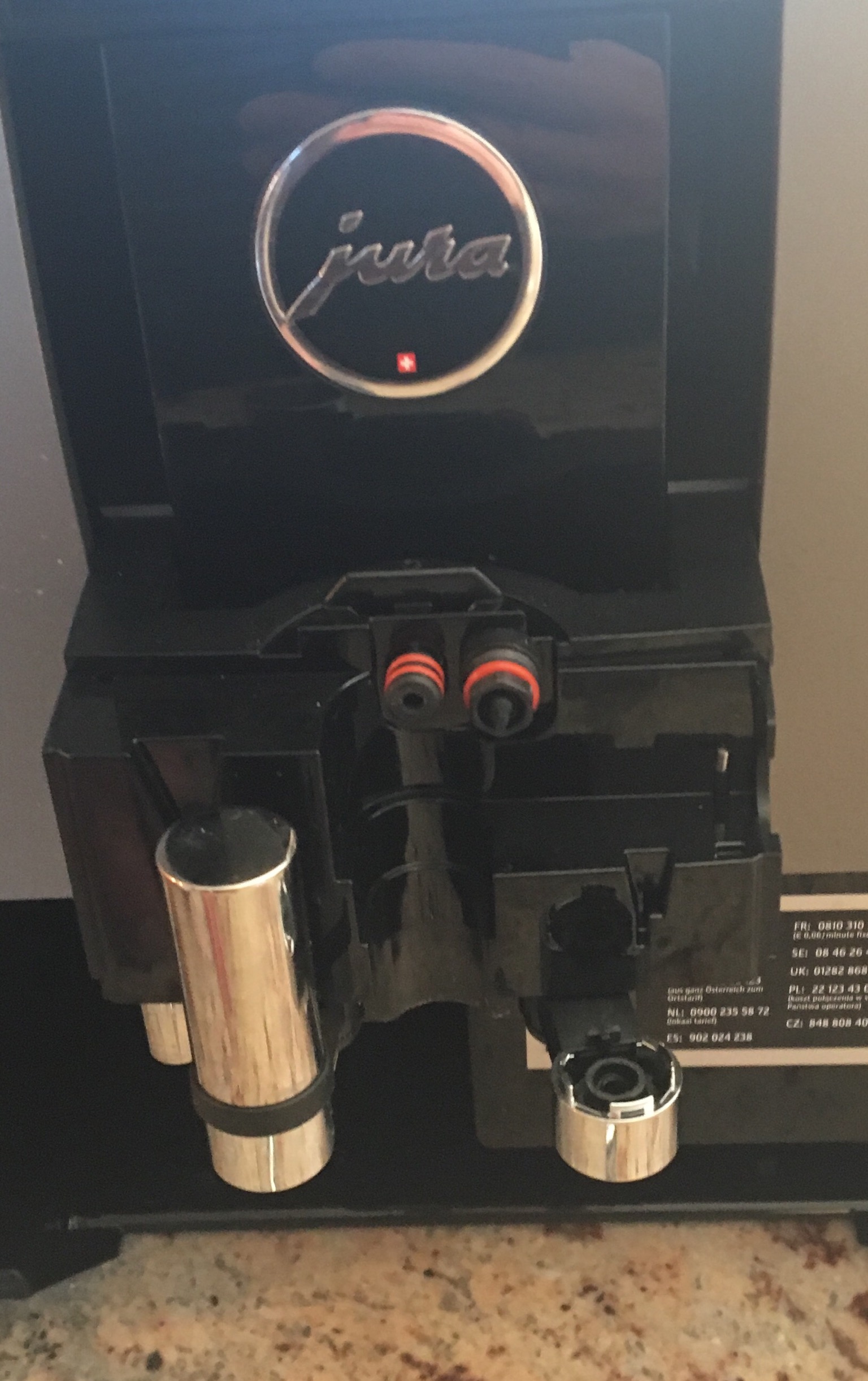

      Also hab ich mir das Genau mal angesehen.
      Unter dem Kombiauslauf ist eine Platte, die ist mit zwei 10er Torx Schrauben befestigt.
      Einmal entfernt kann man die einzelnen Ausläufe sehen und deren Befestigungsschrauben.
      Diese löst man mit einem 8er Torx und dann kann man die LED Tassenbeleuchtung vorsichtig lösen und den defekten Auslauf herausziehen. Ersatzteil gibt es ja im Shop.
      Hoffe dass ich hiermit helfen konnte, denn ich fürchte es wird noch einigen Z6 Besitzern so gehen.

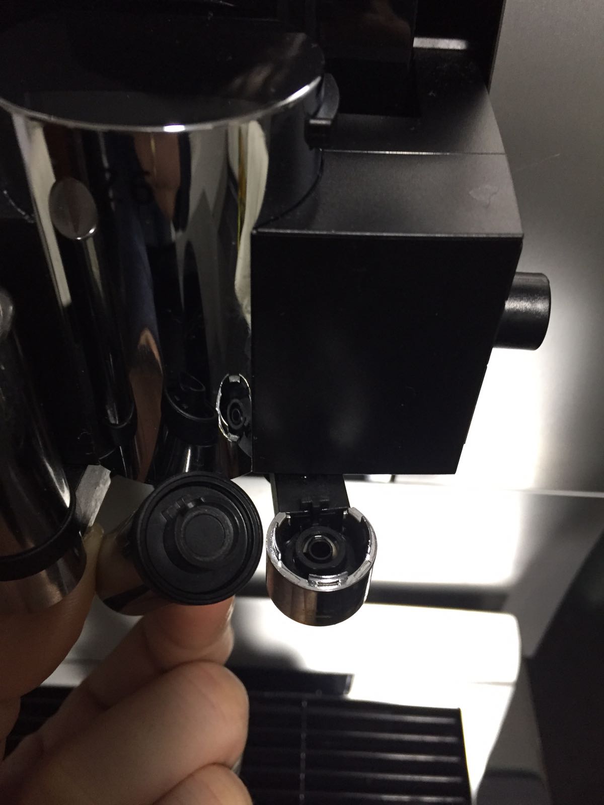

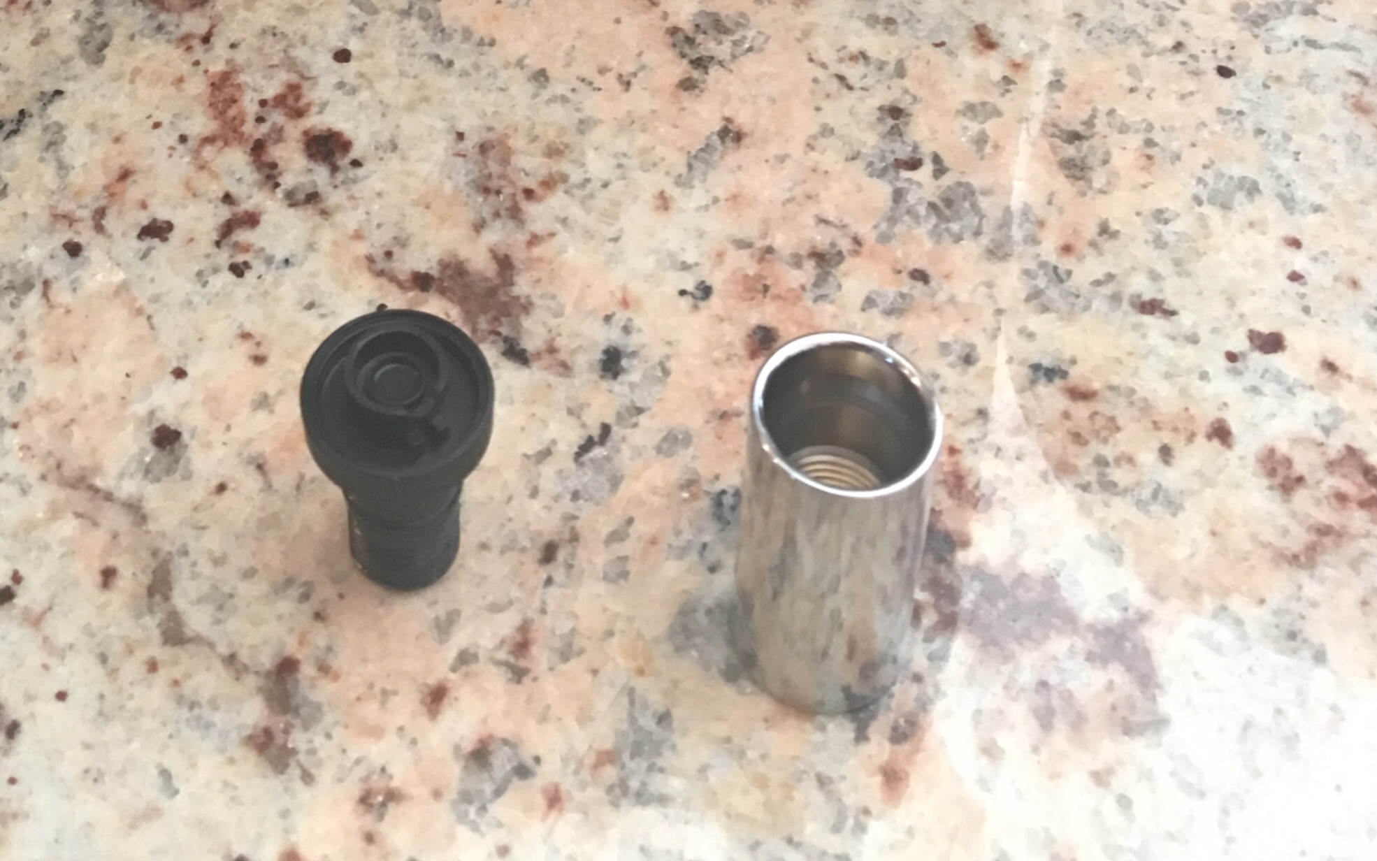

    • Hallo @all,
      mir ist heute das gleiche passier. Leider. 7 Tage ist die Maschine erst alt und nun das.
      Ist es aufgeklippst / aufgesteckt oder gebrochen? Lege gleich mal Bilder dazu.
      VG Yello

    • Mir ist das auch mal passiert wo ich die MIlchschaumdüse abgezogen habe. In dem Fall hat Jura Design vor Funktion gestellt. Das Teil ist dem Fall abgebrochen, kann nicht geklipst oder geklebt werden. Von letzterem kann man auch nur abraten. Hält bestimmt nicht lange durch die Hitze vom heißen Kaffee, ggf. löst sich es sich vielleicht was vom Klebstoff. Daher gibts nur die Option des Ersetzens.
      Und da Gefahr bei mir durch den vielen Bezug von Kaffee/Milch(Schaum) hoch war dass es wieder passiert, habe ich das Ersatzteil an der Stelle gekürzt. Dazu noch eine neue Kappe, und es ist nix mehr im Weg.
    • Ist eine Eigenanfertigung. Den langen Hals runtergekürzt, und eine neue Kappe passend dazu gemacht und wieder verschraubt. Beides liess nur maschinell machen. Hatte zuerst versucht mit Dremel und Trennscheibe das Kunststoff abzusebeln. Ging nicht gut, der Kunststoff ist dafür zu hart, und schmilzt/verklebt eher dabei.
    • Das mit den Kappen war in meinem Fall wahrlich sehr aufwändig, da die komplett neu gemacht wurden. Da könnte man aber versuchen die alten herzunehmen, und anzupassen. Aber auch das abtrennen vom Kunststoff sollte man nicht unterstätzen. In beiden Fällen wurde das auf einer konventionellen Drehmaschine (reine Handarbeit) und zum Teil an einer NC-gestützten Drehmaschine (teil-automatisiert) bearbeitet. Ich habe es in einer Firma gemacht die sowas hat und mir die Möglichkeit geben konnte. Ansonsten muss mich man umhören ob eventuell im Freundes-/Bekanntenkreis jemand sowas bei sich zu Hause in der Garage stehen hat. Mit Handsäge und oder Feile wird das nix werden.
