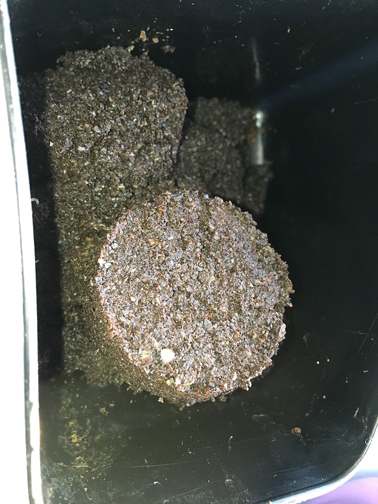

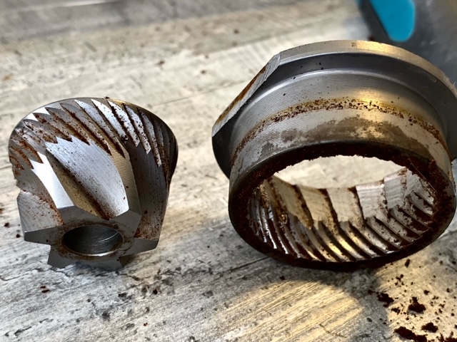

      Meine 2. Maschine macht wieder zicken. Das Mahlwerk ist glaube ich hinüber, denn der Kaffee schmeckt dünn und fad Bei Einstellung Kaffee geht es noch bei XXL Kaffee eher kein Geschmack. Könnt ihr mir sagen was ich für ein Mahlwerk benötige oder empfehlenswert ist vom Shop denn ich weiss nicht welches. Zudem mach mir ein Kaffeeauslauf Probleme da kommt sehr wenig Kaffee raus im anderen dagegen der volle Strang, Ist der verstopft oder wie kann man den Reinigen, In der Maschine ist kein Wasser also der Schlauch müsste sitzen, Im Anhang noch ein Bild vom Kaffeesatz falls ein anderes Problem als das Mahlwerk vorliegt. Die Mahlgradeinstellung ist auf 3 (fein)

      den Auslauf muss Du aus der Maschine ausbauen und so gut es geht
      von außen peinlichst genau reinigen bzw. gegen einen neuen ersetzen.

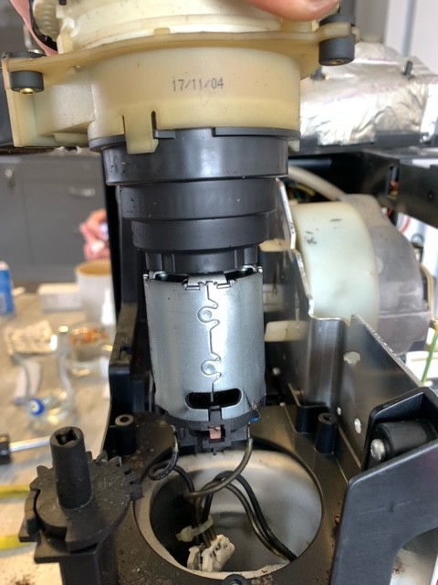

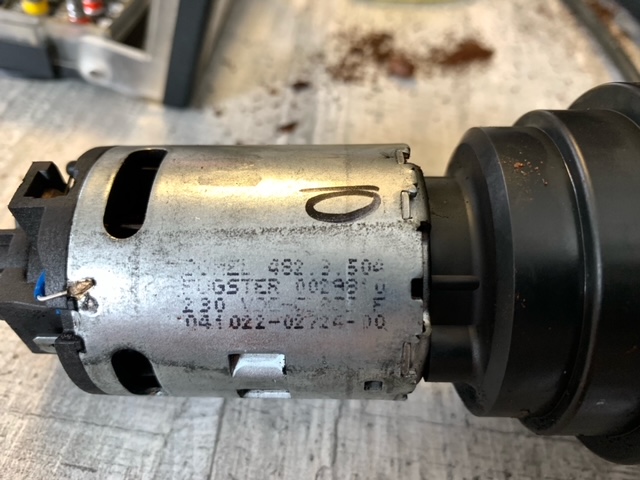

      Bzgl. des Mahlwerks: Mache mal ein Foto vom Mahlwerksmotor und stelle
      es hier ein.
      Extraaromatischen Kaffee gibt es mit diesen Mahlsteinen:
      komtra.de/kaffeevollautomaten-…ahlkegel-mahlring-v5.html
      Jedoch sollte man vorher noch den Motor beurteilen...

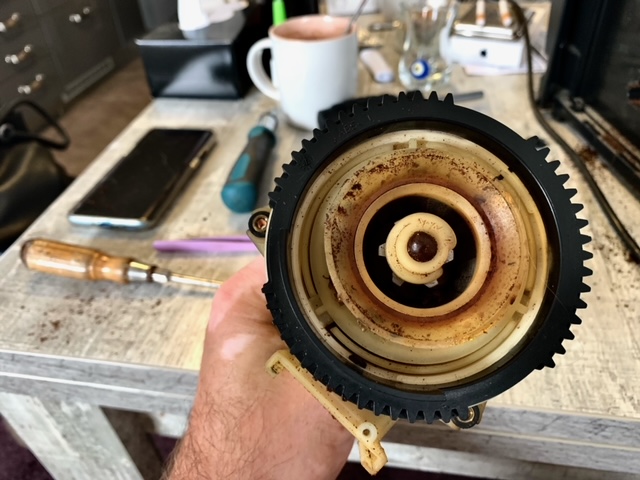

    • Habe nach Jahren meine Maschine wieder raus geholt. Das Problem mit dem Motor bzw. Mahlkegel und Stein besteht noch habe den Motor mal ausgebaut. Also welchen Motor bzw was bedeutet das mit der passenden Halterung benötige ich. Oder meint ihr nur den Mahlring und Stein zu bestellen, der Motor an sich funktioniert ja noch
      MH
      Mit freundlichem Gruß
      Michael H.
      dieser Motor ist eigentlich recht langlebig und sollte keine Probleme
      machen. Problematischer ist, dass es auf dem gesamten Ersatzteil-
      markt keine wirklich passenden Mahlkegel (mehr) gibt.
      Aber es genügt meistens tatsächlich nur den Mahlring zu tauschen:
      Irgendwelche anderen Mahlsteine (Kegel/Ring) egal aus welchem
      Shop kann ich nicht empfehlen!
    • Danke Für deine Antwort
      Puh das ist bitter wegen dem Kegel, du meinst also nur den Mahlring. Siehst du auf dem Bild das der verschlissen ist? Oder der Kegel?

    • Chicken schrieb:
      Was ist mit dem Austausch des ganzen Motors die es hier gibt.
      Es kann auch das ganze Mahlwerk getauscht werden - dann aber nur
      gegen ein komplett neues - ich würde kein revidiertes nehmen, da dort
      auch Mahlsteine verbaut sind die in verschiendenen Maschinen Probleme
      machen können.
      Wobei hier zu beachten ist, dass die Kabelschuhe Deines Domel-Mahlwerks
      nicht gut auf die Motoren der neueren Johnson-Mahlwerke passen. Diese
      sitzen dann meist zu locker und müssen vor der Montage nachgebogen
      werden.

    • Da steht bei den Revidierten Mahlwerken immer was vom Halter des Temperaturfühlers und man muss schauen ob V1 oder V2 benötigt wird. Aber ich finde bei mir keinen Temperaturfühler. Denke das ist das kleine am Stromkabel bei mir. Oder?
      Also da ich das Ding auf jeden Fall wieder aktiv machen will, was würdest du machen und mir empfehlen. Nur den Ring und mal probieren.
      Oder wenn ein neues von Johnson das alte oder neue Modell
      was sind denn die bekannten Probleme bei den revidierten oder Kegeln allgemein.
      Vielen Dank BlackSheep für deine Mühe
      MH
      Michael H.
      je nach Baujahr hat Deine S40 evtl. gar keinen Temperaturfühler
      am Mahlwerk. Wenn bei Dir keiner verbaut ist, dann musst Du
      auch nicht auf den Halter achten.
      So muss er auf jeden Fall aussehen:
      komtra.de/jura-ersatzteile/jur…ler-mahlwerk-johnson.html
      Was den Halter angeht - miss die Bauhöhe an der Mühle, wenn
      Du einen neuen Halter benötigst:
      komtra.de/jura-ersatzteile/jur…llautomaten-mahlwerk.html
      komtra.de/jura-ersatzteile/jur…aturfuehler-mahlwerk.html
      Ich würde es mit dem Mahlring versuchen - das klappt in der Regel.
      Wenn es ein neues Johnson sein soll, dann lieber das beige nicht
      das graue - wobei das beige scheinbar nicht mehr erhältlich ist...

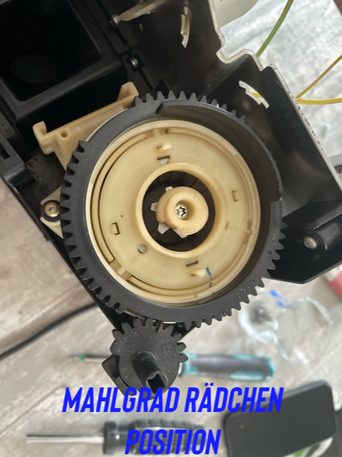

    • Hallo BlackSheep, habe das Mahlwerk bekommen. Bin gerade am einbauen. Im der Anleitung steht noch bei der S Serie soll man noch den schwarzen Ring 3-4 Markierungen im Uhrzeigersinn drehen und dann den schwarzen Ring wieder anpassen. Muss ich das auch machen?
      und wie muss das Mahlgrad Rädchen stehen?
      Danke
      MH
        543,69 kB, 479×640, 183 mal angesehen
      Michael H.
      machen können.
      aber gut
      den schwarzen Ring abklipsen und wie so aufsetzen wie bei dem alten Mahlwerk
      bzw.das der Versteller bei Mittelstellung auch in Zähne greifen kann
      dreh Dein altes Mahlwerk auch so hin, dass die Markierungen
      übereinstimmen. Dann schaue wie der höhere Steg beim alten
      Mahlwerk positioniert ist (eher in Richtung Auslaufkanal) so wie
      es auf den Bildern aussieht. Dann nehme beim neuen Mahlwerk
      den schwarzen Ring ab und setze ihn in etwa (bei der Maschine
      kommt es nicht auf ein oder zwei Rasten an) so auf wie er beim
      alten Mahlwerk positioniert ist. Mit S-Serie ist bei den Anleitungen
      nicht Siemens-S sondern Jura-S gemeint.
      Den Mahlgradversteller setzt Du dann so ein, dass er in Mitttel-
      stellung ist, da das Mahlwerk auch auf Mittelstellung steht, wenn
      die Striche übereinander sind.

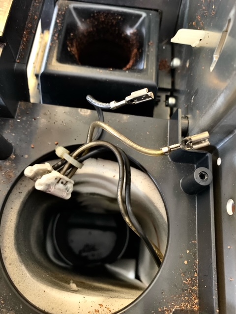

    • Habe jetzt alles gemacht wie du gesagt hast.
      mein Problem ist jetzt der Stromanschluss vom Mahlwerk habe ich so angeschlossen wie in der Anleitung aber mir kommt es vor als ob das mahlwerk die Bohnen rausschiebt. Muss ich die Kabel tauschen? Läuft das Mahlwerk verkehrt rum?
