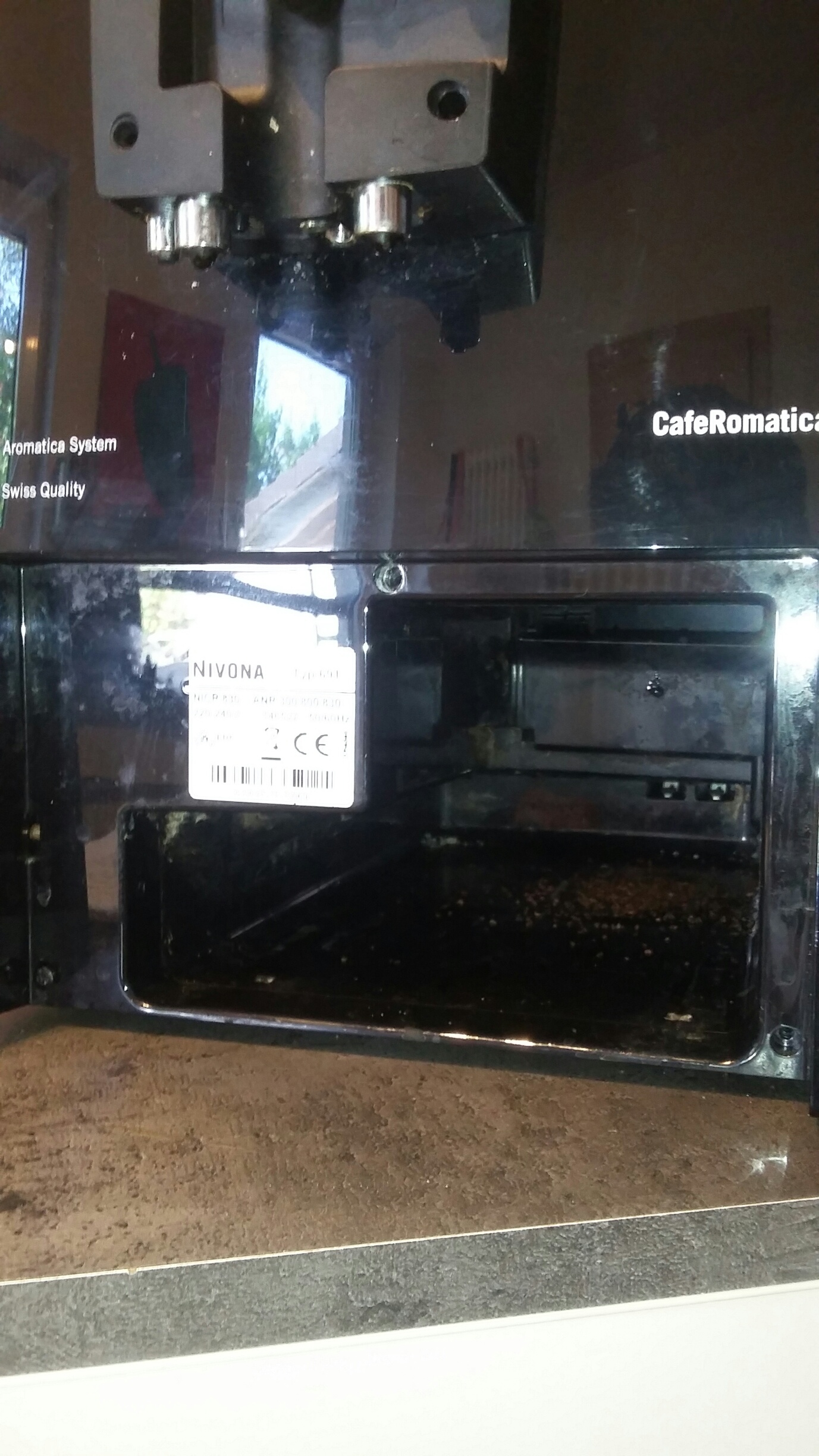

    • Hallo BS,
      vielen Dank.

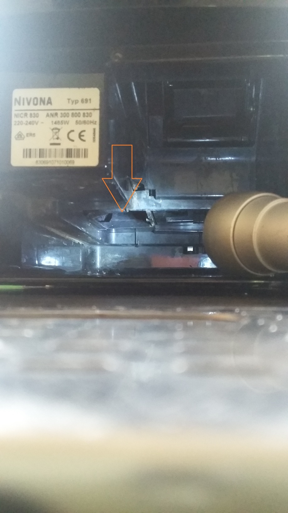

      Ich habe die Blende mal demontiert und einen Kaffee gezogen.
      Die Brühe kommt zum einen aus dem Ablaufloch und zum anderen aus der großen Öffnung weiter hinten (siehe Bilder). Das scheint irgendwo ins Gerät zu fließen...
      Ich habe die Maschine jetzt noch nicht geöffnet da andere Sachen grad vorher erledigt werden müssen aber hast Du eine Vermutung? Es scheint ja fertiger Kaffee zu sein und nicht nur Wasser.

      das Loch könnte der Auslauf vom Drainageventil sein.
      Schaue mal nach ob meine Annahme stimmt. Wenn
      ja, ist die Frage ob da nur am Ende des Bezugs was
      rauskommt oder auch während die Pumpe läuft.
      kurze Rückmeldung:
      es war in der Tat das Drainageventil.
      Ich habe letzte Woche ein neues bei NIVONA bestellt und es gestern eingebaut. Allerdings kam nicht das gleiche Drainageventil an (Nr. altes Ventil: 046, neues Ventil 047). Das Rohr sah ab der "Abzweigung" nach unten hin anders aus und hat auch nicht wirklich reingepasst. Ich musste einige dieser Kunststoffnasen, die wahrscheinlich als Führungsstifte dienen, abzwicken, damit ich das Ventil in die richtige Position einstecken konnte. Es war eine ziemliche Friemelei aber am Ende hat es dann doch gepasst.
      Jetzt fließt der Kaffee wieder :)

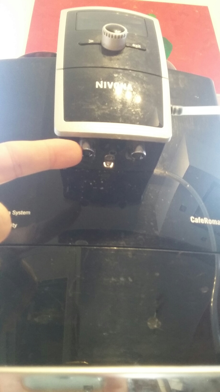

      Aber jetzt noch eine weitere Frage:
      Kann mir jemand helfen und kurz erklären wie ich den verschiebbaren Auslauf abmontieren kann?
      Muss ich dazu die ganze Maschine aufmachen oder lässt der sich von außen/vorne öffnen, um an den Auslauf aus dem der Kaffee fließt, zu kommen?
      Falls ich mich nicht ganz fachmännisch ausgedrückt haben sollte, habe ich ein Foto angehängt damit ihr wisst, was ich genau meine.
      Danke schonmal.
        308,94 kB, 918×1.632, 469 mal angesehen

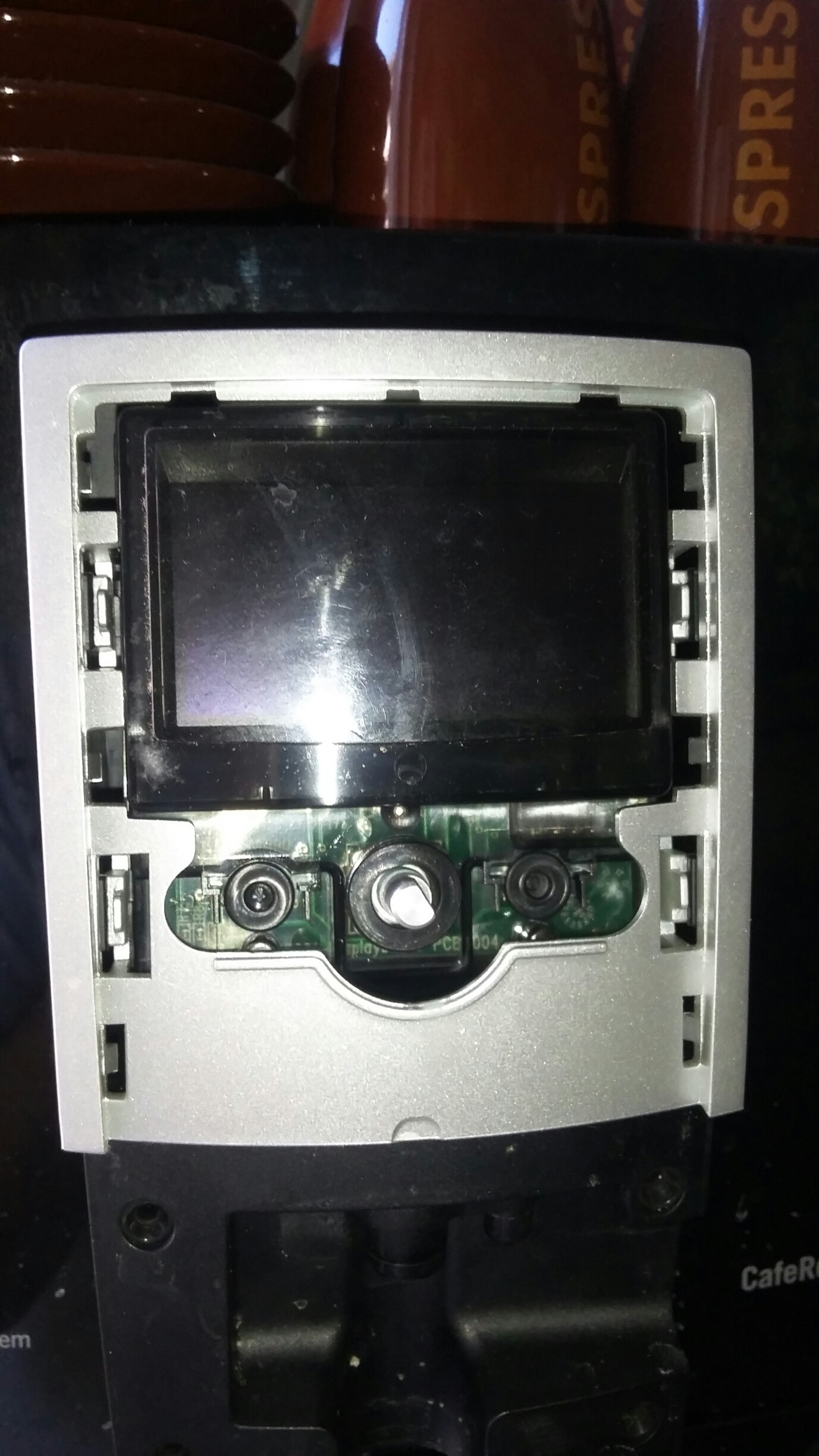

    • Schade, dass Du auf den Bildern nichts erkennen kannst.
      Dein Problem kann ich jedoch nicht richtig nachvollziehen.
      Zum Einen ist das Wasserzeichen so durchsichtig, dass
      ich auch unterhalb der Buchstaben jede Kontur und jede
      Schattierung erkennen kann und zum Zweiten, da es auch
      so platziert wurde, dass die angesprochenen Nasen in allen
      Bildern von keinem Buchstaben des Wasserzeichens über-
      lagert werden und frei sichtbar sind.

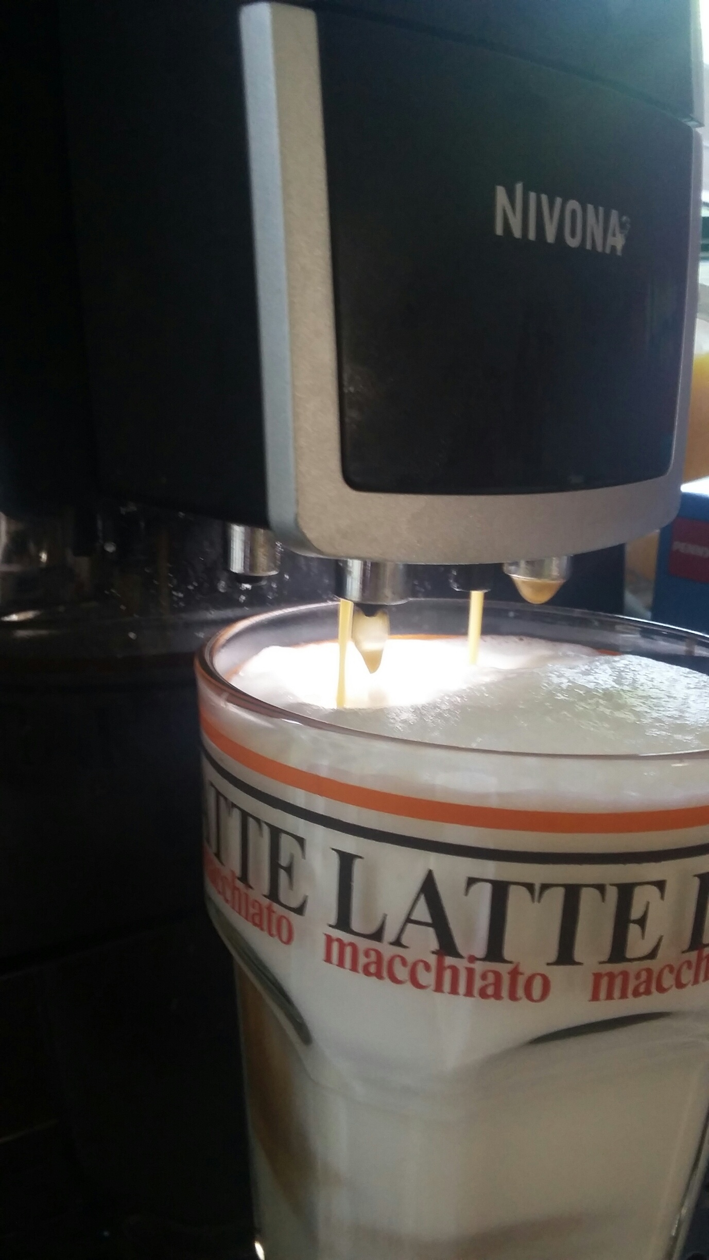

    • Hallo BS,
      heute mal wieder ein kleines Problem...
      Seit vorgestern kommt mein Kaffee so gut wie gar nicht aus dem Ablauf sondern aus zwei Löchern dahinter (siehe Bilder)
      Ich habe am Freitag die Maschine 5 mal mit einem Kaffeereiniger für Industriemaschinen gereinigt und den Auslauf ca. 30 mal gespült. Es kam beim jeweils letzten Reinigungs-/Spülvorgang trotzdem noch eine braune Brühe und auch relativ große Brocken Kaffeetrester mit raus.
      Ich habe auch die beiden Ausläufe mit einem Zahnstocher versucht frei zu bekommen aber der Kaffee tröpfelt nur noch aus dem Auslauf und kommt eben statt dessen aus diesen beiden hinteren Öffnungen.
      Hast Du oder auch jemand anderes eine Idee dazu?
      Danke schon mal.

      hier dürfte tatsächlich "nur" der Auslaufverteiler
      mit Kaffeerückständen verschmutzt sein.
      Ich hoffe Du findest irgendwo im Netz etwas wie
      man das bei dem Gerät ausbauen kann um es
      gründlich zu reinigen.

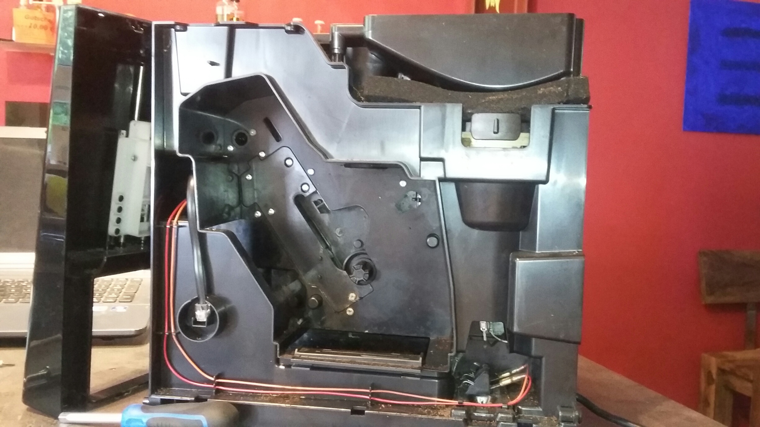

    • Hallo BS,
      vielen Dank!
      Der Link hat zwar nicht direkt geholfen aber er hat mich ermuntert meine Maschine mal ordentlich auseinander zu bauen.
      Ich habe es geschafft und den Auslaufverteiler getauscht!!! Und das geht bei diesem Modell NUR von innen.

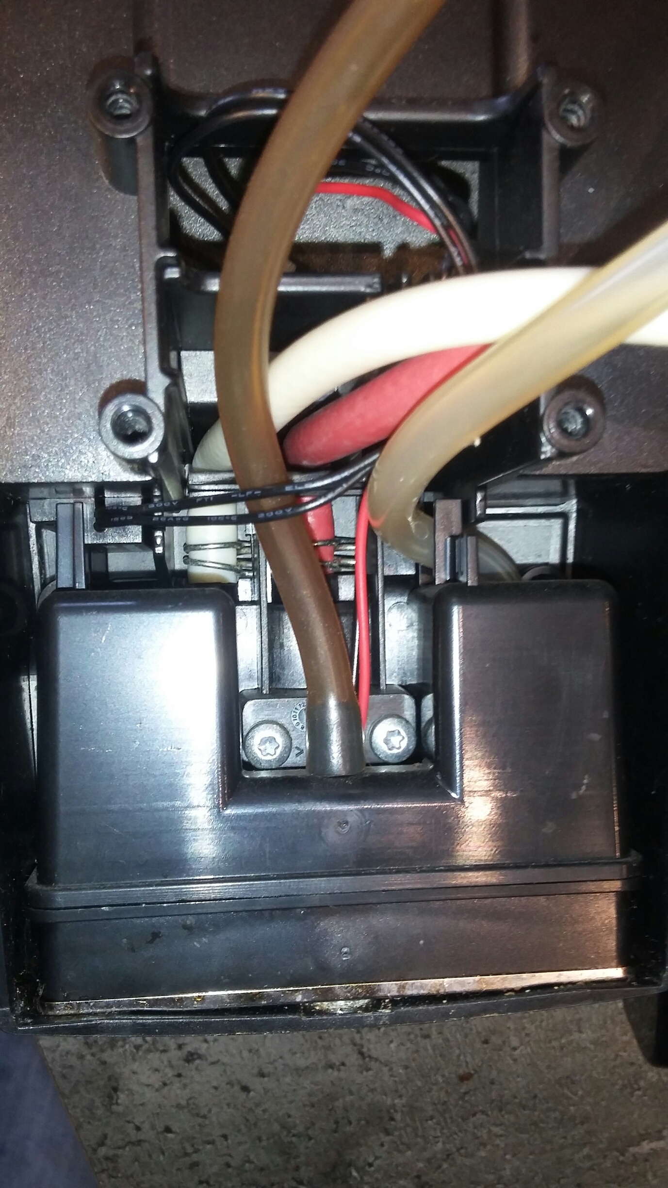

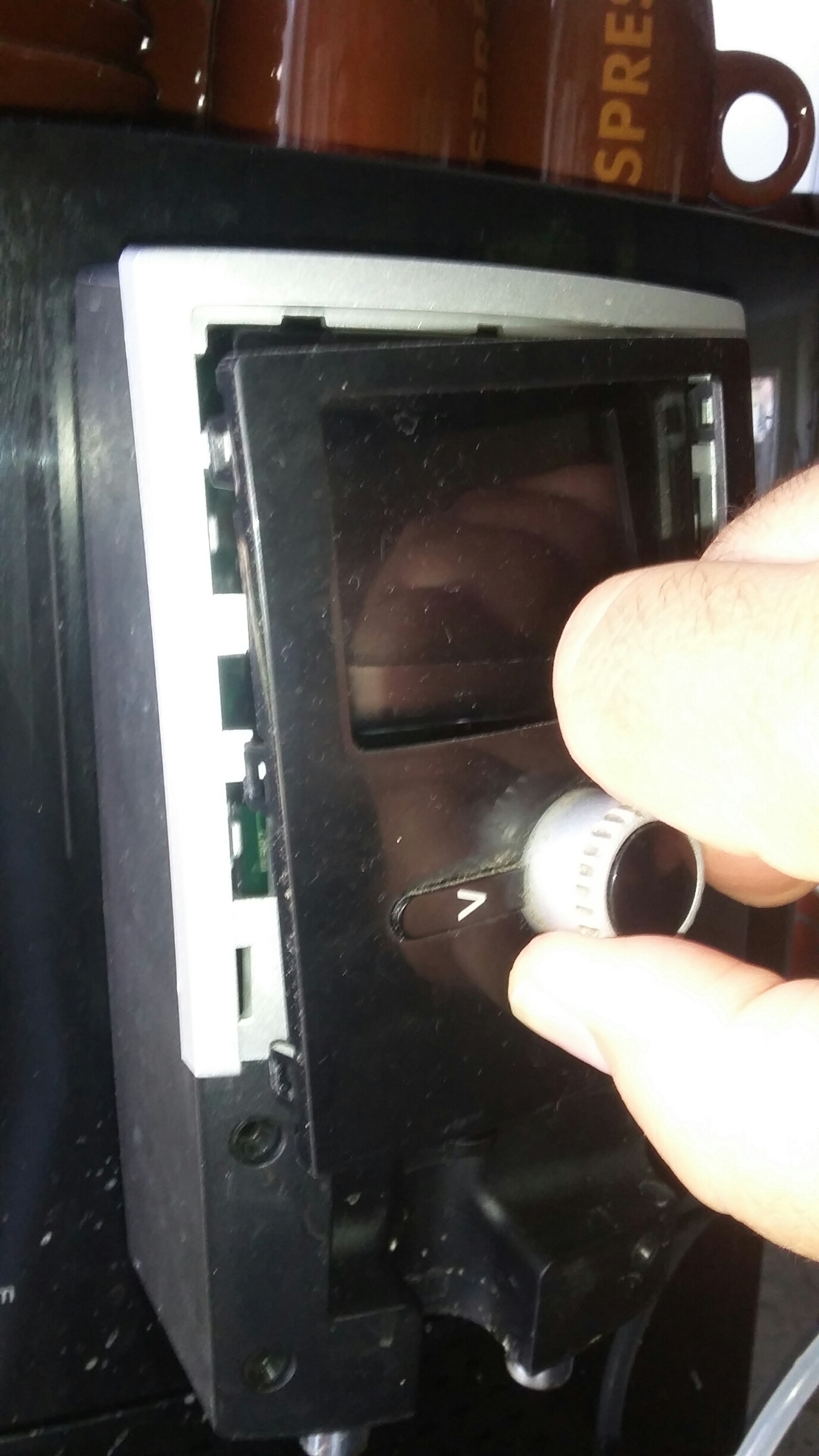

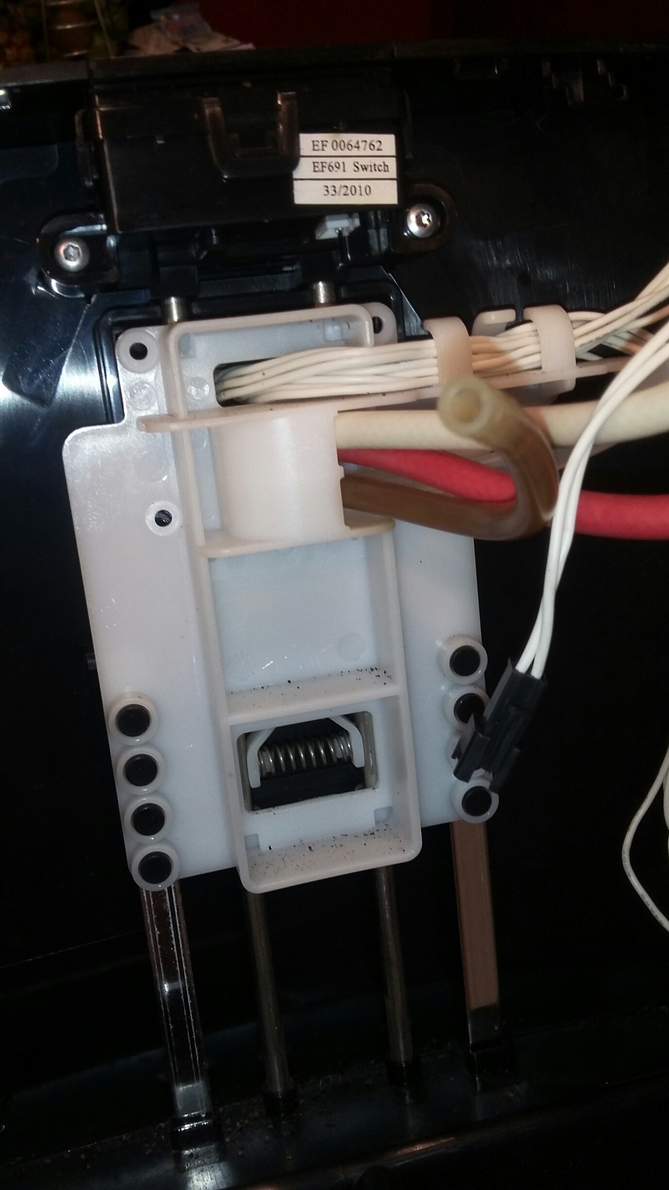

    • So, ich versuche mal zu dokumentieren wie man an der NICR 830/831 den Auslaufverteiler ausbaut bzw. tauscht.
      1. Stecker ziehen
      2. Brüheinheit ausbauen
      3. Aufschäumerabdeckung abziehen
      4. Aufschäumer abziehen
      5. Vorsichtig das Drehrad abziehen. Es geht die Displayabdeckung automatisch mit weg
      6. Den silbernen Rahmen an den Plastiklaschen links und rechts lösen und abziehen
      7. Das Display vorsichtig heraus"noddeln" und die Kabel hinten abziehen
      8. Die drei Schrauben der Front lösen (links und rechts unten, in der Mitte oben)
      9. Die hintere Abdeckung lösen (sechs Schrauben)
      10. Die seitlichen Abdeckungen lösen (in den Öffnungen die Plastiklaschen vorsichtig ausdrücken. Die seitlichen Abdeckungen an der Frontabdeckung müssen nach oben ausgehängt werden - ohne Gewalt)
      11. Jetzt Frontabdeckung nach vorne ziehen
      12. Am Keramikventil die drei Schläuche entfernen plus den durchsichtigen Schlauch, der zur Brüheinheit führt
      13. Das obere weiße Kabel abziehen
      14. Die Frontabdeckung vorsichtig mit den Schläuchen und Kabeln abziehen
      15. Den Schieber von innen mit den vier Schrauben lösen
      16. Die beiden durchsichtigen Schläuche am Auslaufverteiler abziehen und den Verteiler vorsichtig herausziehen
      17. Dieses Teil unten am alten Auslaufverteiler abziehen und am neuen befestigen
      Jetzt alles wieder in der umgekehrten Reihenfolge zusammenbauen
      Ich hoffe, ich konnte mich revanchieren für die Hilfe, die ich auch hier schon bekommen habe.
