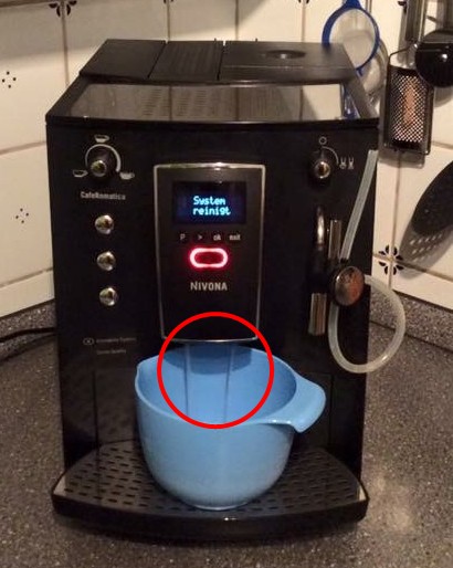

      Nun hat die gute nur noch ein Problem: Der Auslauf vorne ist ungeichmäßig (siehe Bild) - links kommt deutlich mehr Kaffee raus, als rechts. Ich habe gestern schon versucht, das zu reinigen, hab den Schlauch von innen durchgeblasen, die Düsen mit Pfeiffenreiniger saubergemacht (war sehr dreckig!!), hat ein bisschen was gebracht, aber noch nicht befriedigend.

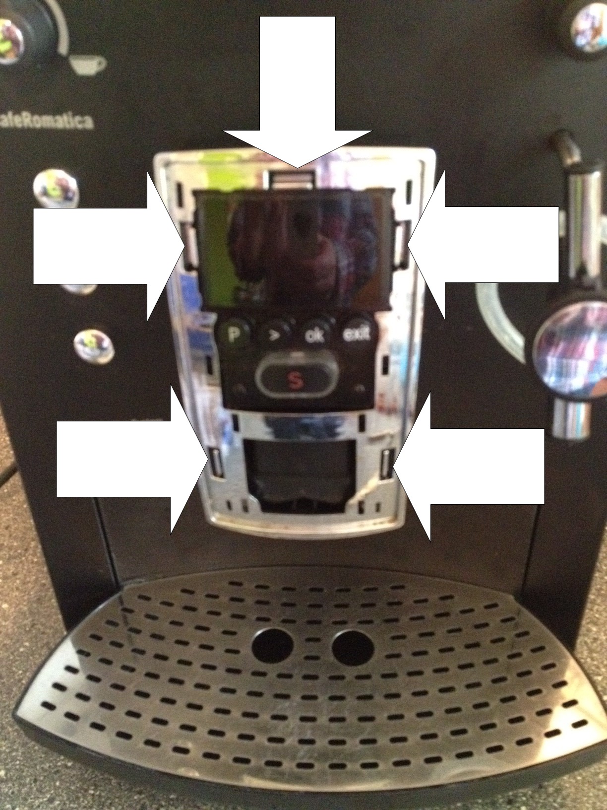

      1. Kunststoffblende (auf der NIVONA usw. steht) vorsichtig abhebeln (ich hab's mit den Fingernägeln gemacht)
      2. Daruntersitzende verchromte Blende mit Schraubenzieher (je zwei Befestigungen auf jeder Seite) abnehmen (auf dem Bild mit weißen Pfeilen markiert)

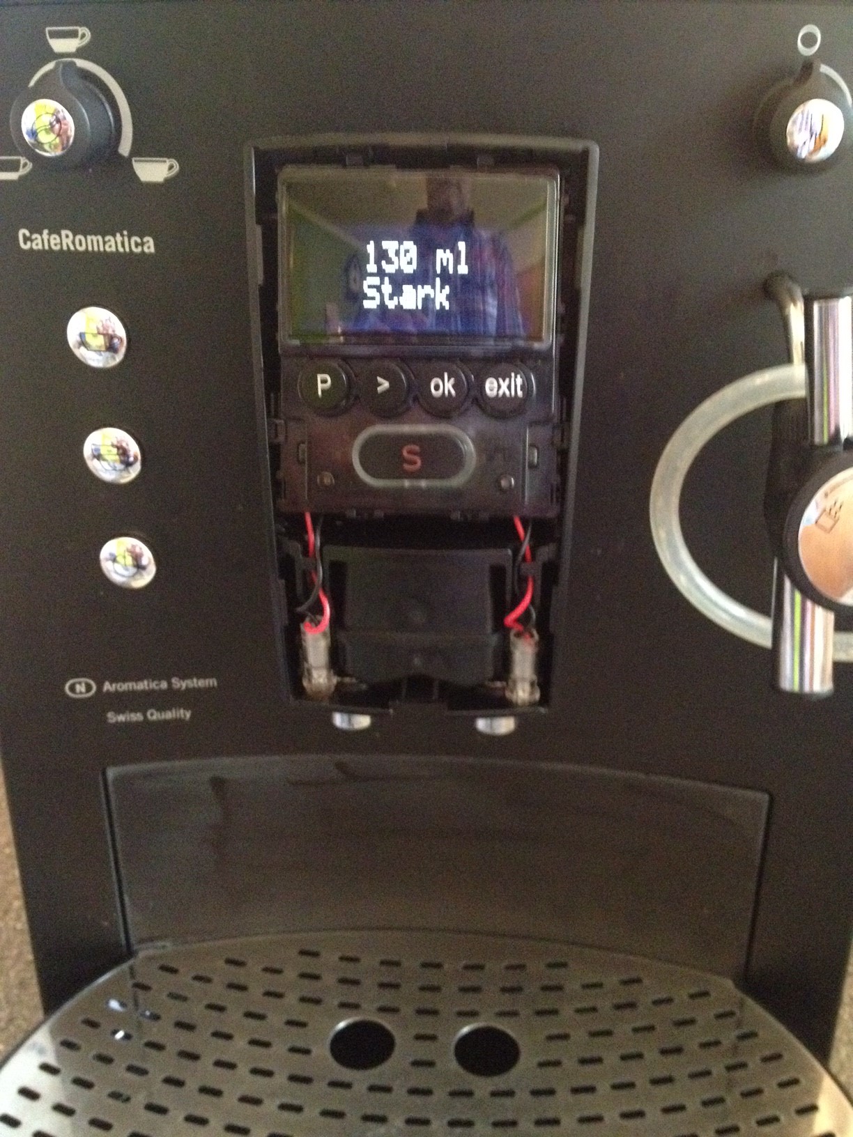

      3. Displayeinheit raushebeln (ist nur eingeklickt)

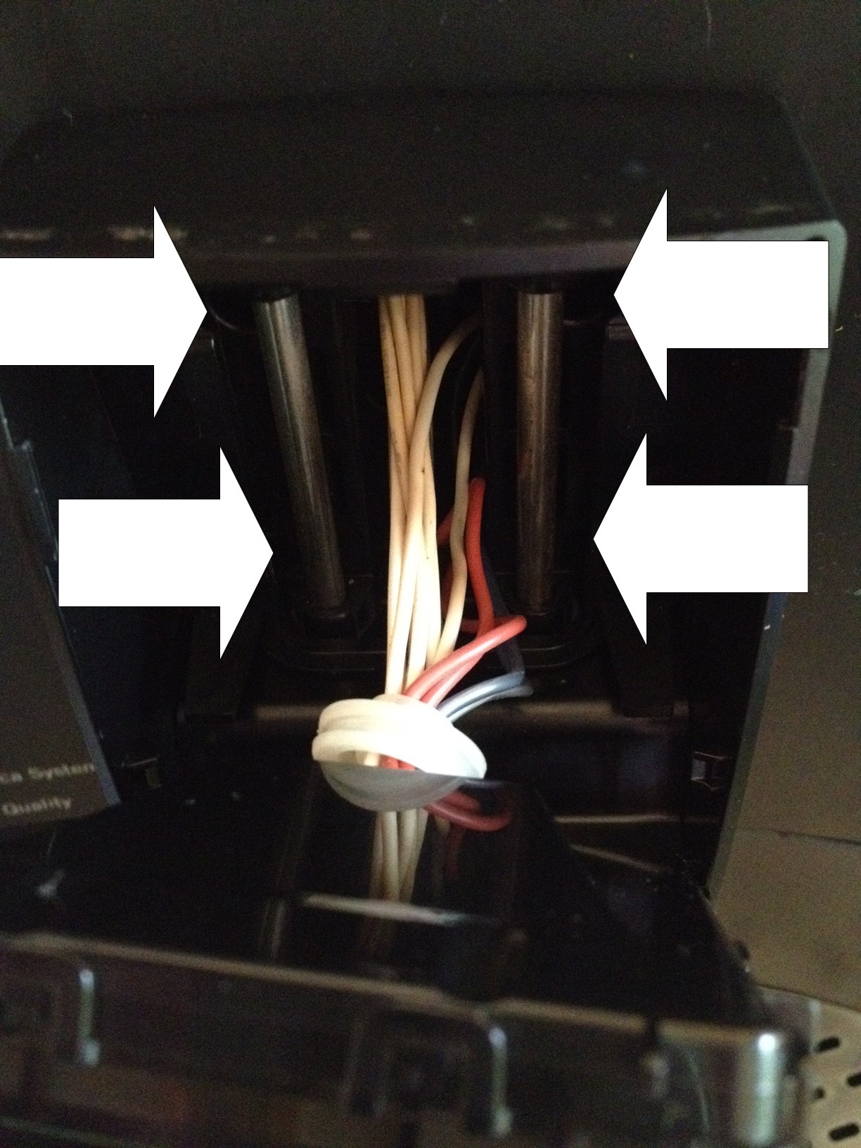

      4. 4 darunterliegende Schrauben (Torx) lösen (zwei davon sind mit der vorderen Wand verschraubt, die beiden anderen mit dem ganzen Gehäuse, also ohne die zu lösen bekommt man auch die vordere Wand nicht ab), so ist der Auslauf lose (auf dem Bild mit Pfeilen markiert)

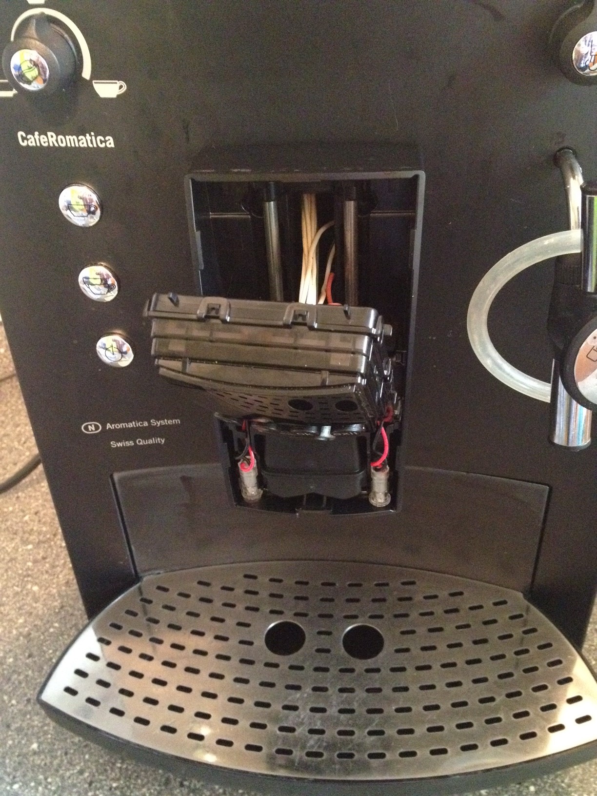

      5. Gerät öffnen, innen Elektro-Steckverbindungen und Schlauch lösen
      6. Auslauf komplett abnehmen
      7. weiter zerlegen (alles nur eingeklickt)

    • Alles klar, ich hoffe das passt so.
      Sorry für die nicht ganz so gute Bildqualität, war mit dem Smartphone bei schlechter Beleuchtung ohne Blitz, aber ich denke das wichtigste ist zu erkennen.
