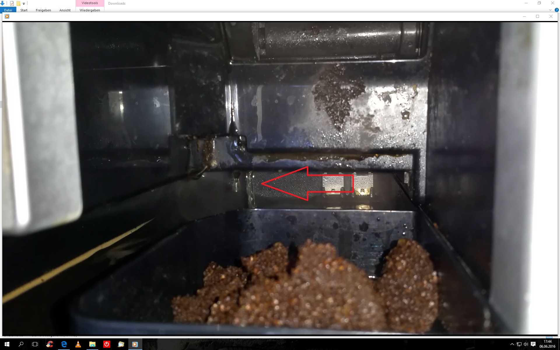

    • Sorry BS
      War nicht böse gemeint.
      Also:
      - Mahlen OK
      - Pressen, hört sich an wie immer
      Hab mal ein Video gemacht und anhängendes Bild rauß gezogen.
      Das wasser kommt anscheinend nicht oben im gepressten Kaffee an. Es läuft reines Wasser unten rauß.
      Seitlich an der Brüheinheit ist ja der Auslass (Oder?) Der sich ja nach oben schiebt.
      Da läuft es scheinbar rauß. Die Brüheinheit ist auch nass da (Wasserdampf usw.).
      Gruß Danny

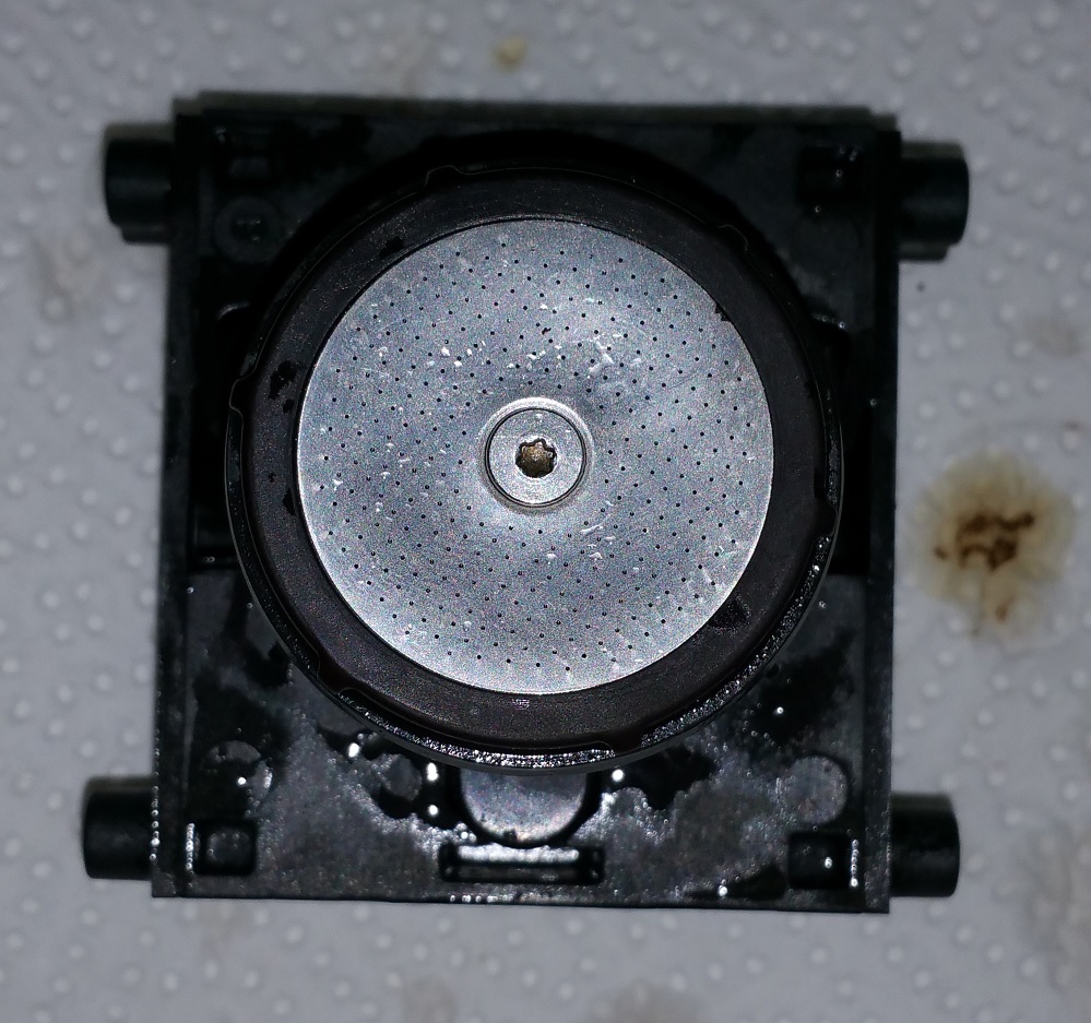

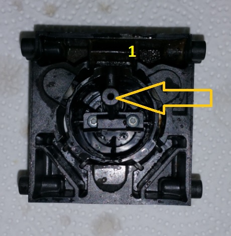

    • Das zweite scheint normal - obwohl da bei mir das Bild nicht funktioniert.
      Schaue mal, ob am Zulaufstutzen der Brüheinheit alles in Ordnung ist.
      Entweder da oder doch am Drainageventil. Anders kann da wie bei Bild 1
      eigentlich kein Wasser rauskommen.
    • Hallo BS
      Hab jetzt das "Ventil" draußen gehabt. Da war was zu. Aber jetzt ist es so: Wenn ich auf Auslauf Spülen gehe, regnet es in der Maschine, also über dem Satzbehälter.
      Das Sieb ist alles sauber, kann man durchblasen. Hab sogar das Ventil (1) draußen gelassen. Hätte ja sein können das Dieses hängt. regnet trotz allem.

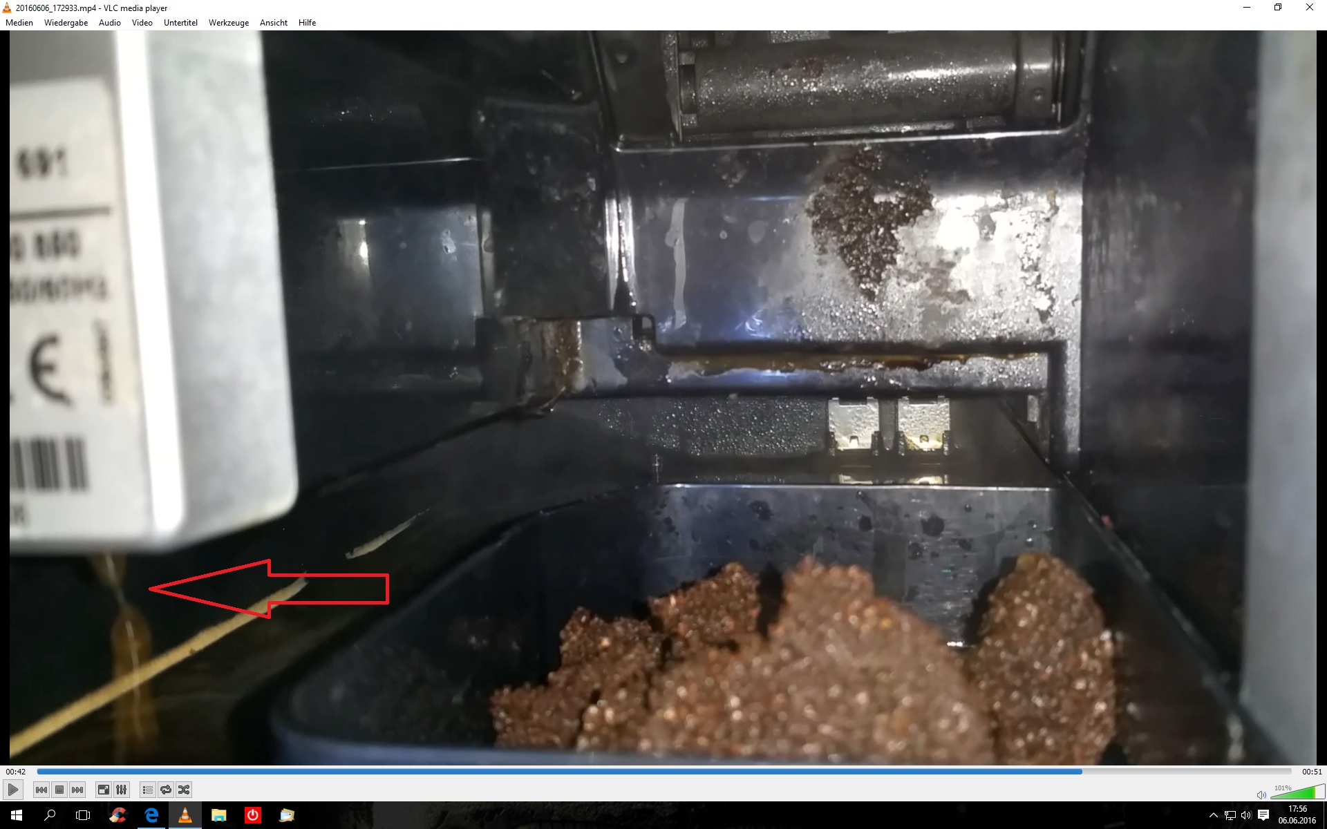

    • Sooooooooo
      An dem Teil läuft das Wasser (Kaffee) vorbei. OBWOHL alles sauber ist (gefühlte 10 mal gereinigt / überprüft).
      Das System selber bis zum Auslauf ist auch frei, kommt super Luft durch.
      Ich weiß jetzt keinen Rat mehr. Bestelle mir ne neue Brüheinheit.
      Gruß Danny
        282,74 kB, 999×937, 2.387 mal angesehen
      das Cremaventil muss montiert sein, sonst kann die Brüheinheit
      nicht funktionieren. Hört sich komisch an, ist aber so.
      Nur wenn das Cremaventil montiert ist, baut sich in der Brüheinheit
      ein ausreichender Druck auf, dass sich der Kolben entsprechend
      anhebt um oben das Entlüftungsloch zu verschließen. Ohne den
      Vordruck bleibt oben das Loch am Steigrohr offen und es läuft
      dort das Wasser raus.
      Die Druckverhältnisse bei diesen Maschinen sind sehr tricky, so
      dass da alles top in Ordnung sein muss - und man auch nichts
      zum tricksen eingreifen kann.
