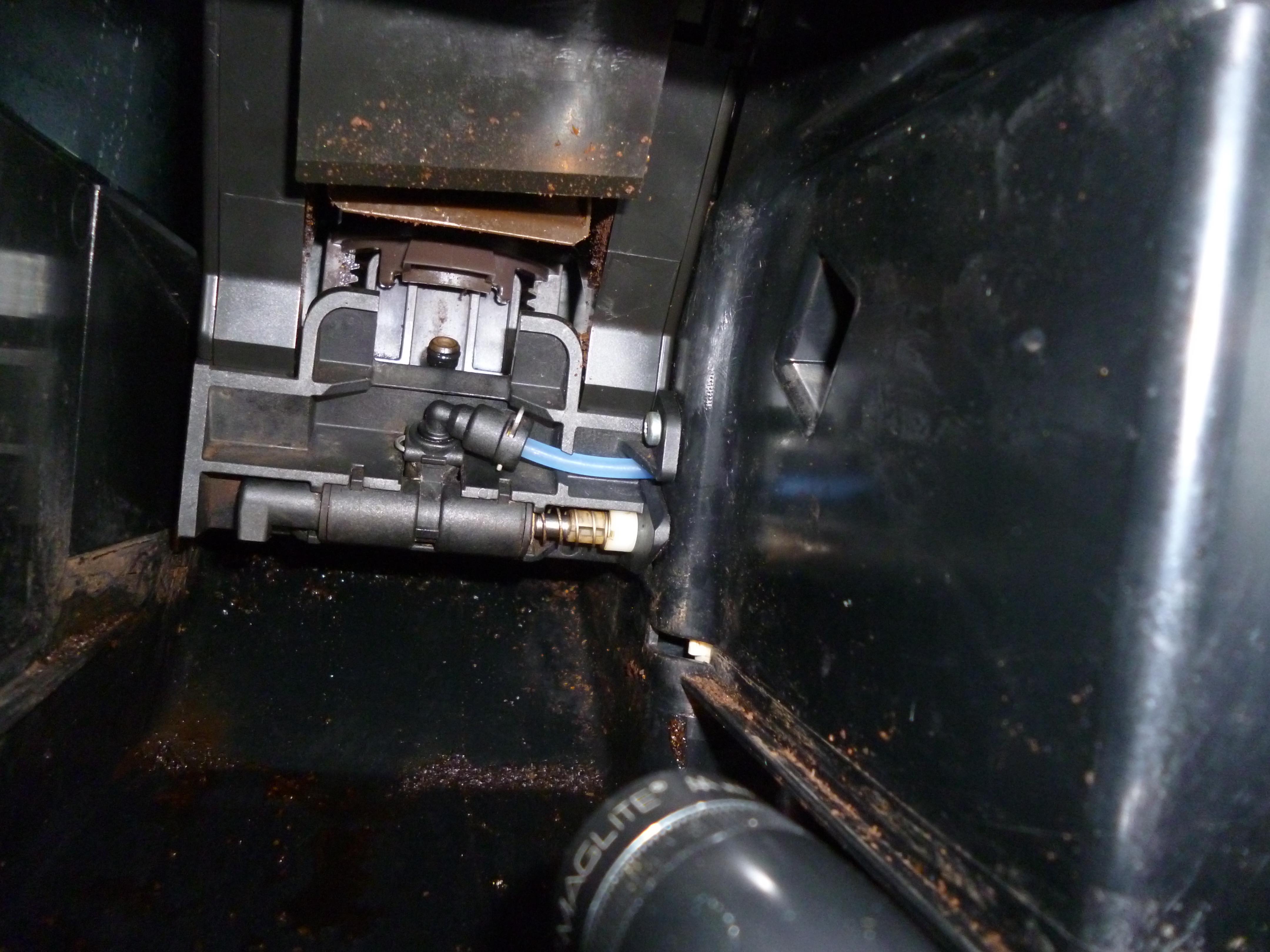

      Aus unserer Jura Impressa C9 bekommen wir keinen Kaffee mehr. Das Wasser landet in der Auffangschale. Wenn man die Auffangschale weg lässt und sich den Brühvorgang ansieht, sieht man daß das Wasser beim Drainageventil aus dem Auslauf direkt in die Auffangschale läuft. Ich habe eben das Drainageventil ausgebaut, gereinigt und neue Nutringe eingesetzt. Habe die Maschine wieder zusammengebaut. Leider läuft das Wasser noch immer direkt aus dem Auslauf in die Auffangschale.
      Beim Zusammenbau des Drainageventils hatte ich das Gefühl das der Ventilstift nur schwer bewegt werden kann. Wenn man jetzt auf das Drainageventil sieht, sieht man das der Ventilstift steckengeblieben ist und aus der Kunstoffhülse gerutscht ist.
      Was ist jetzt zu tun? Ein überholtes Drainageventil (10436) einbauen, ein neues Venit (63577) einbauen, oder nur die Hülse gegen die Messinghülse (10652) austauschen?

    • @ Chickart: Der TE hat ja geschrieben, dass die Kappe am DV defekt ist...
      @ Arrifana24: Wenn das DV ansonsten in Ordnung ist, sollte es ausreichen, nur die Kappe zu erneuern. Gab hier im Forum zuletzt einige Bastler, die offenbar Probleme hatten, die Messinghülse unfallfrei auf den Stößel zu kloppen. Da ein DV auch nicht die Welt kostet, wärst Du mit einem Komplettaustausch auf der sicheren Seite...

    • Typisches Fehlerbild wenn die Plastikkappe gebrochen ist. Einfach eine neue Plastikkappe besorgen und das Problem ist Geschichte. Wenn du für die Zukunft Ruhe haben willst, dann nimmst du wirklich eine Alu oder Messingkappe und streichst den Stößel ganz leicht mit Silikonfett ein. Hat bei mir schon bei unzähligen Drainageventilen funktioniert. :thumbsup:

    • Hallo Chickart,
      Hier ist deutlich zu sehen das der Stößel nicht mehr in der Plastikhülse sitzt. Habe die Messinghülse (10652) geordert. Zur Sicherheit habe ich ein überholtes Drainageventil (10436) dazu bestellt. Ich melde mich wenn der Einbau erfolgt ist.

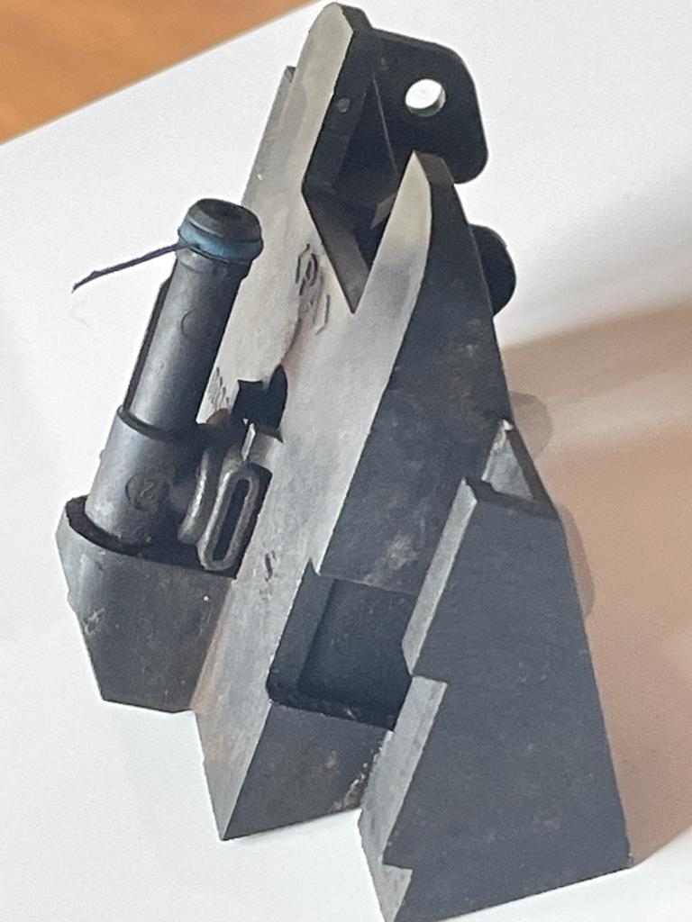

    • Hallo Zusammen,
      ich hatte vor ca. einem 1/2 Jahr die Dichtungen (Inspektionsset PREMIUM (XXXL) an meiner C9 ausgetauscht.
      Die Maschine verrichtete mehrmals täglich einen super Job.
      Dann musste ich feststellen, dass ca. 30 ml in der Tasse fehlten.
      Beim auseinander nehmen, stellte ich fest, dass der O-Ring am Drainageventil abgeschert ist.
      Kennt das jemand?
      Habe ich den falschen O-Ring verwendet?
      Welche Größe gehört hier drauf?
      Muss man hinsichtlich Konzentriät Brühgruppe/Drainageventil etwas beachten?
      Besten Dank für Eure Unterstützung im Voraus,
      Tobi
    • Hallo Jönne,
      da hast Du recht, hier war eine Dichtung eines Druckschlauchs drauf.
      Damit ich den richtigen aus meinem XXXL-Set wähle, was hat der genau für eine Größe.
      Mit den Bilder ist das immer so eine Sache.
      Ich hätte gesagt, der folgende sieht ganz gut aus: 4,5mm Innendurchmesser x 1,5mm Schnurdurchmesser
      Ist das der richtige?
      Und noch eine Frage zum Ventil selbst:
      Ich nehme an das Ventil hat 2 Stellungen: betätigt und unbetätigt
      Wann gibt es Durchgang zur Drainage? im betätigten Zustand oder unbetätigten?
      vielen Dank, viele Grüße,
      Tobi

    • Damit du eine richtige Tendenz bekommst:
      Die Dichtung ähnelt der Druckschlauchdichtung sehr, allerdings ist der Schnurdurchmesser geringfügig schmaler.
      Ich habe Mal ein Bild von beiden Dichtungen angefügt.
      Wenn du hier errätst, welches die Dichtung für den Einlaufstutzen ist, wirst du das für dich auch heraus finden.
      In deinem XXXL Set ist davon m.W nur 1 enthalten.
      Das Ventil leitet das Wasser im betätigten Zustand in die Auffangschale.
      VG Jönne
