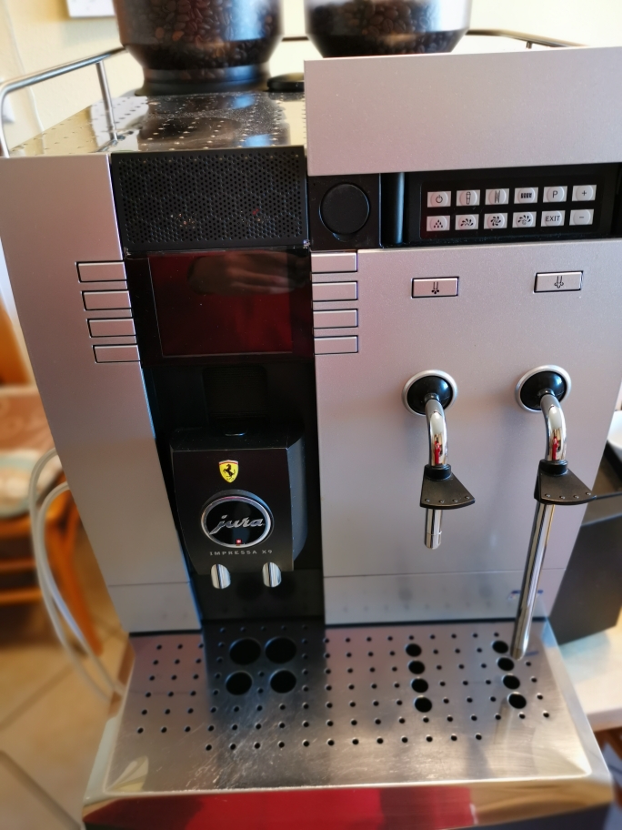

      Moin,
      ich habe mich das erste Mal an einer Brühgruppen- und Drainageventil-Revision versucht, daraus haben sich Fragen ergeben:
      In der Anleitung von Komtra steht, dass man einen O-Ring am Einlaufstutzen montieren soll. Kommt an die Gegenseite dieses Stutzens auch ein O-Ring oder nicht? (Also dorthin, wo er hineingesteckt wird. Ich habe beides versucht und dann saß das Ventil "zu" stramm.)
      Wie "dicht" ist eine Brühgruppe? Habe die Maschine wieder in Betrieb genommen und beim Kaffeebezug scheint aus der Brühgruppe in Richtung Kaffeeauslauf ein wenig Kaffee auszutreten. Reste im Tresterbehälter sind nicht auffallend nass.
      Bei der Inbetriebnahme hat die Maschine einen ungewohntes Fiepen von sich gegeben. Das passierte nur einmal. Ich bin nicht sicher, ob es bei der ersten Aktion der Brühgruppe war – ging zu schnell. Klingt so eine "entgleiste" Dichtung?
      Vielleicht mag das jemand mit mehr Erfahrung kommentieren?
      Danke,
      Peter

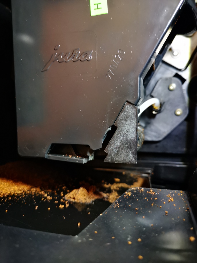

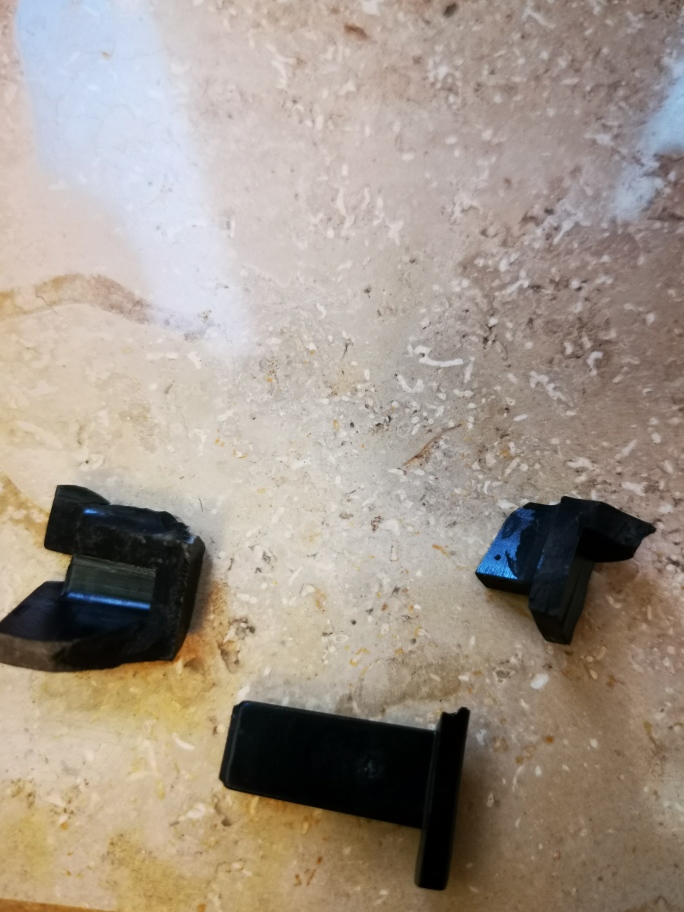

    • Jura ist einfach nicht mehr die Qualität, wie früher. Man braucht sich nur Mal die aktuelle Z10 an zu sehen :/ Da kann man die elektrischen Serienfehler schon nennen, die Einbaulage der Keramikventile ist auch nicht besser geworden, im Vergleich zur Z6/8.

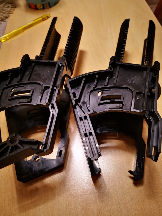

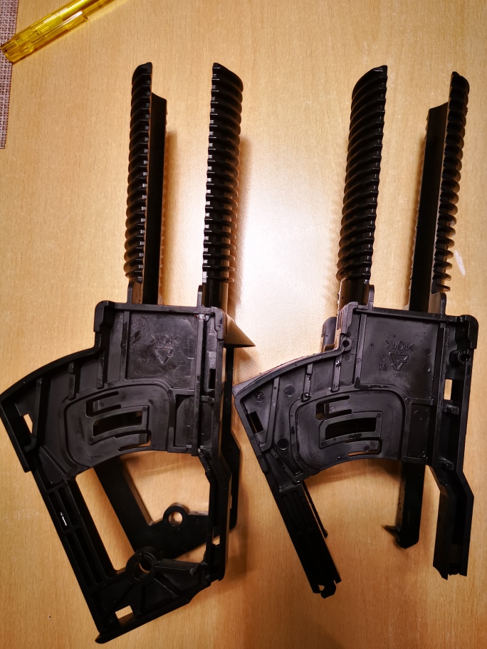

      Gebrochene BG Rahmen hat man schon häufiger gehabt, eher bei älteren Maschinen, die auch noch mit einem Claris Filter betrieben worden. So eine neue BG habe ich auch noch liegen, aus einer Avantgarde die regelmäßig beim Service war, so richtig hat sich der Laden nicht mit Ruhm bekleckert.
      Wenn der Kunststoffbäcker einen schlechten Tag hatte, die Zutaten nicht gepasst haben, die Temperaturen/Drücke etc nicht gepasst haben, dann kann/wird sowas auch passieren.
      Ich habe persönlich, vorläufig mit Jura abgeschlossen und mache noch Nivona/Melitta.

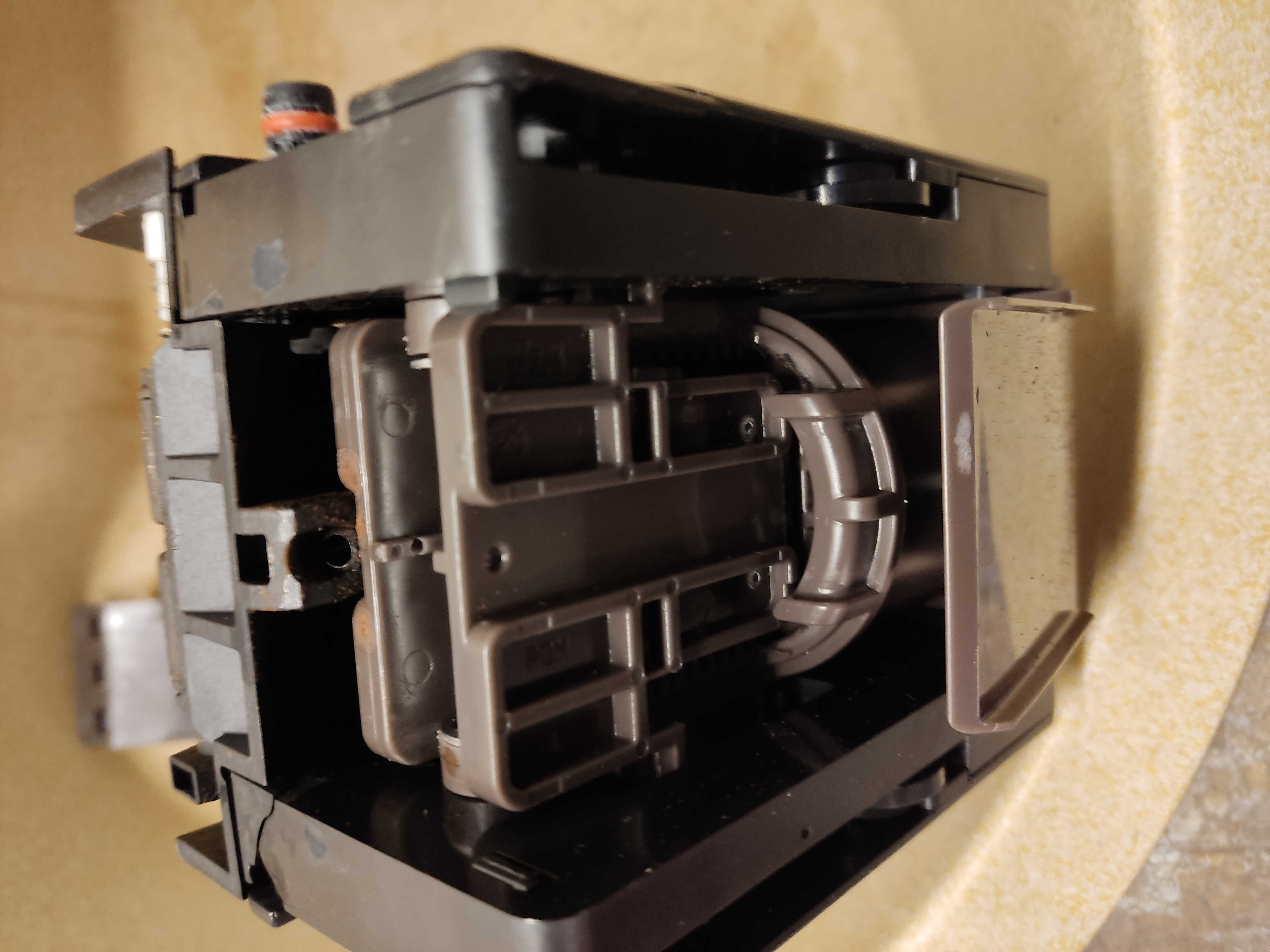

    • Bilder vom Innenleben gibt es schon und zwar hier. Dazu muss man eigentlich nichts erklären. Geht das obere kaputt, wird es das untere (Motor) abräumen. Geht die Kappe am unteren kaputt, kauft man es komplett neu, weil die Feuchtigkeit in die Schalter und den Motor läuft.

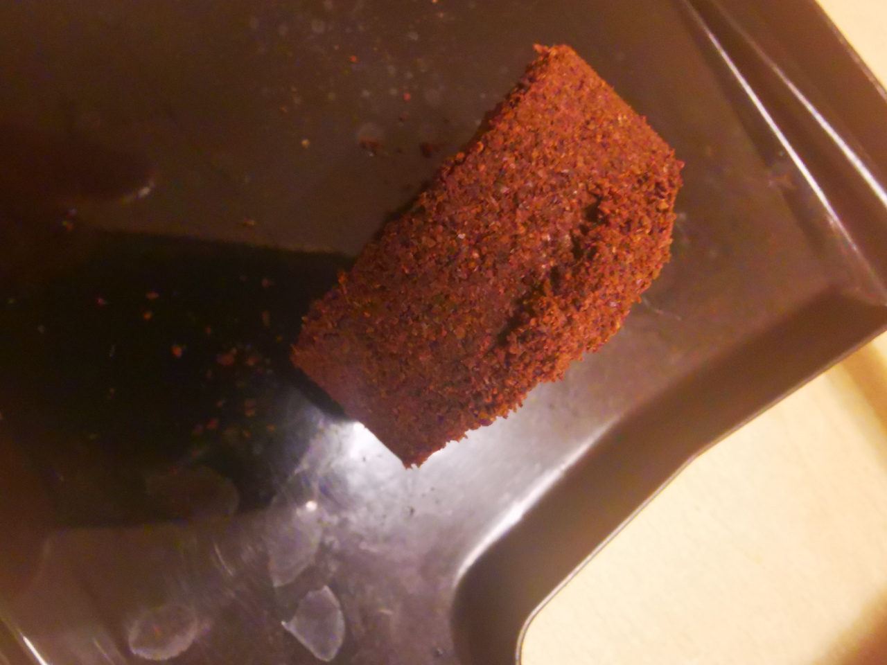

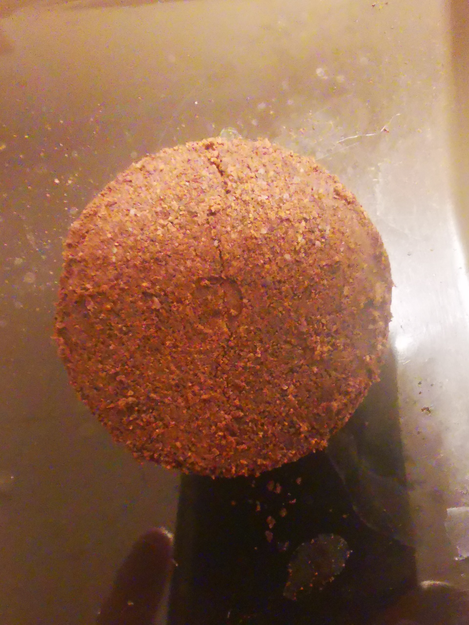

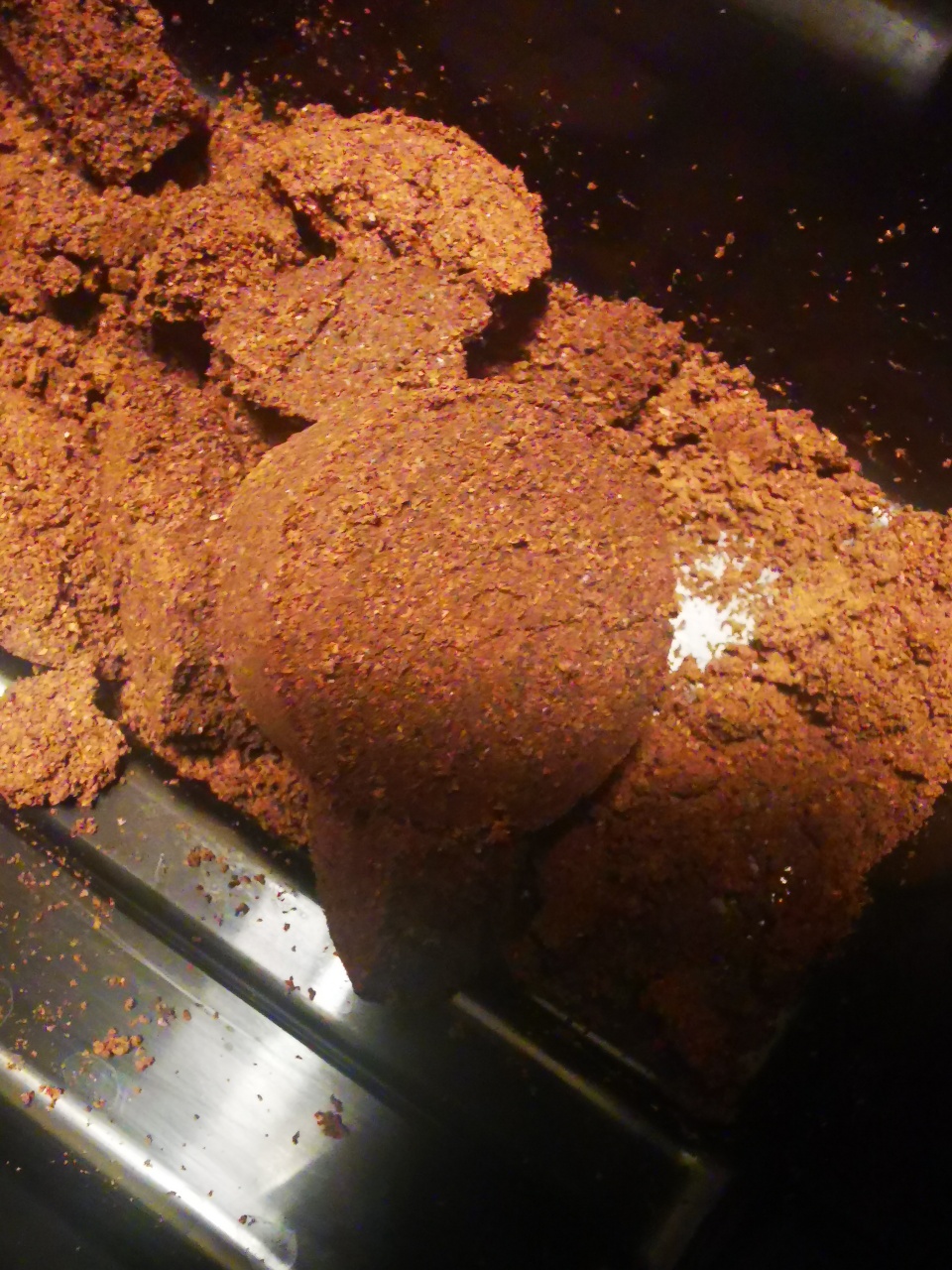

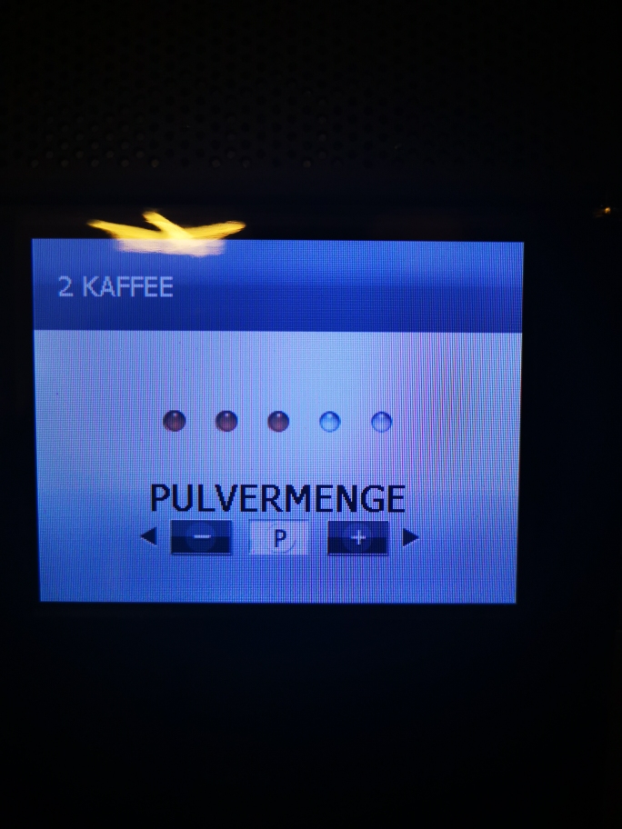

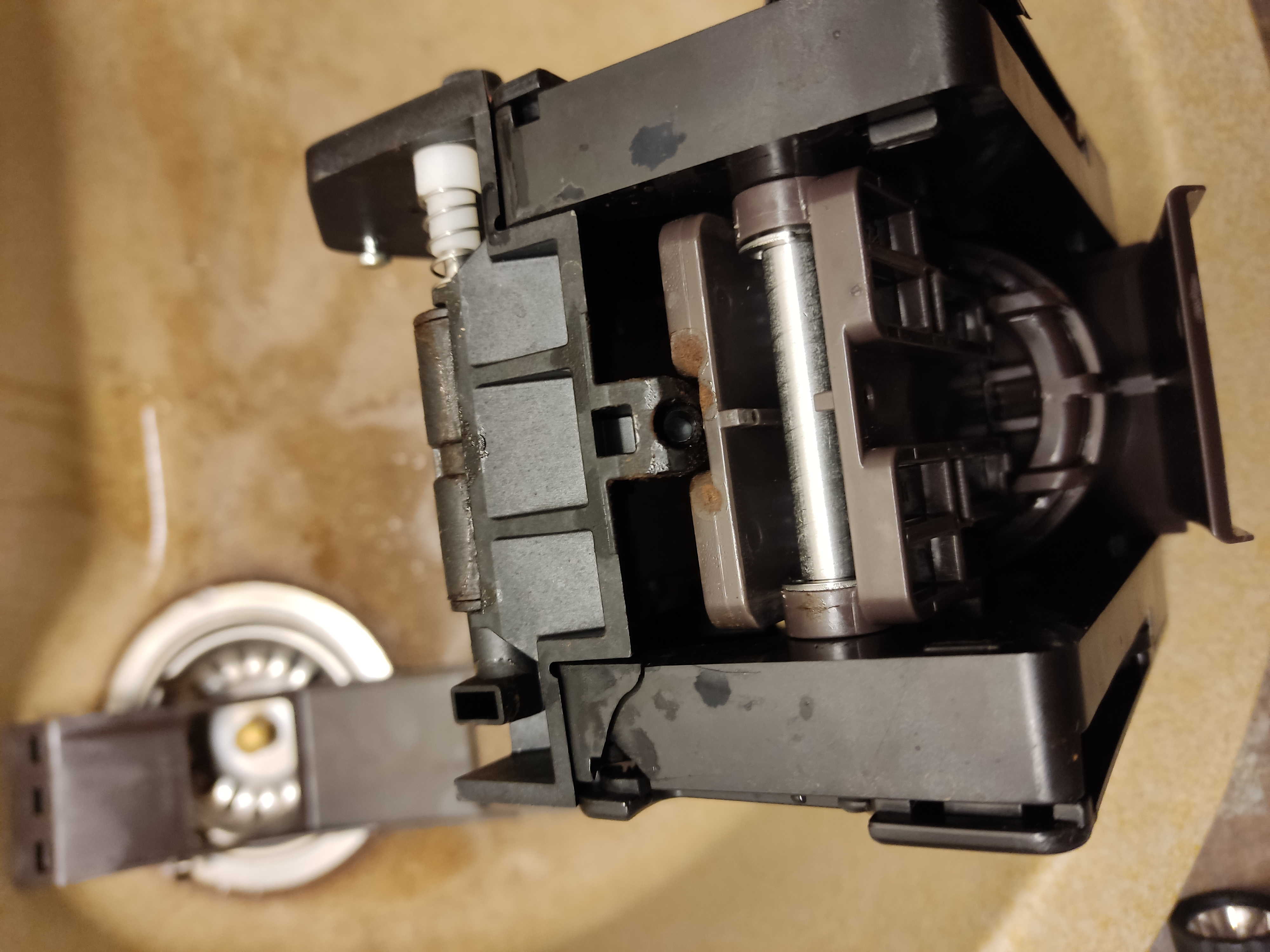

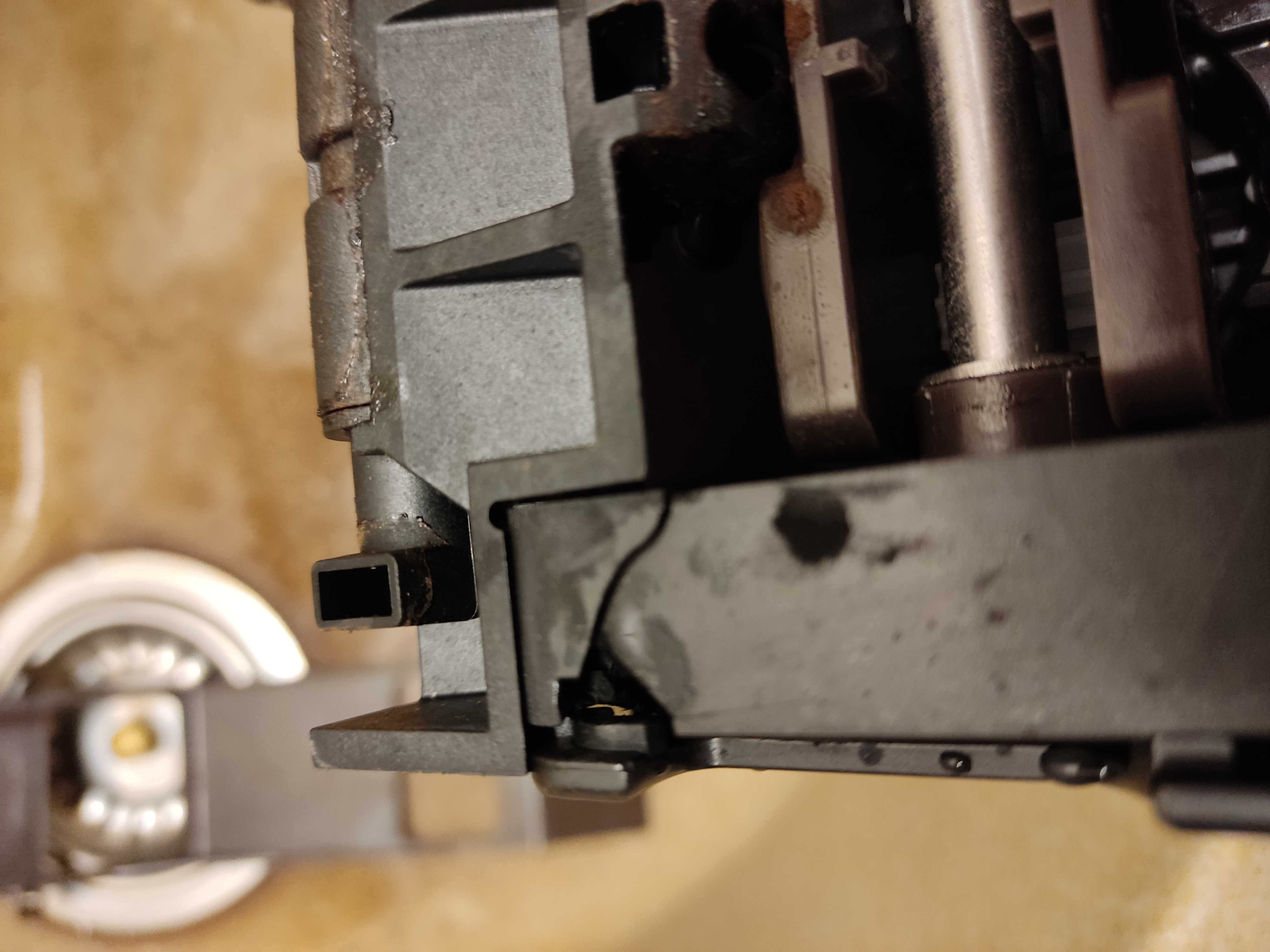

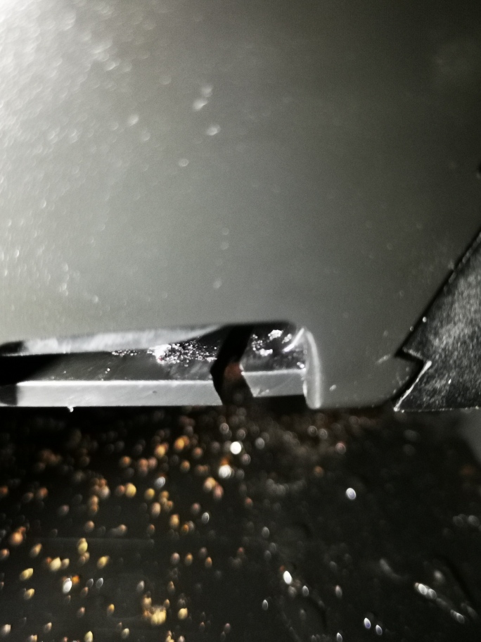

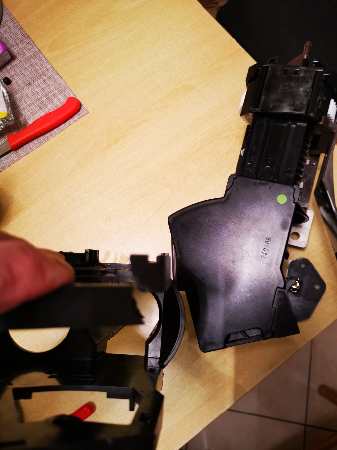

    • Also, ich muss das Thema wieder aufgreifen! Ich bitte um Hilfe! Es ist jetzt die dritte Brühgruppe in Einzelteile zerfallen. Ich steig nicht dahinter. Fakt ist: es wird zuviel Kaffee gemahlen. Die Brühkammer läuft über. Mahlgrad hin und her. Kaffeemenge geändert. Kaum Besserung. Zerhaut es mir die Brühgruppen durch zuviel Kaffeemehl? Das kann ich mir nicht vorstellen. Ich bin am Ende mit meiner Kenntnis. Die Mahlwerke sind keine 2 Jahre alt. Vom Fachhändler revidiert. Encoder hatte ich auch gewechselt. Ich mach gleich das Fenster auf. Gibt es noch eine Idee????
