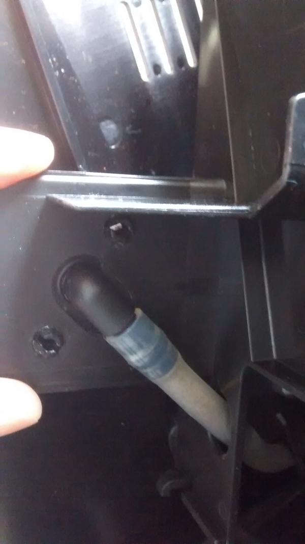

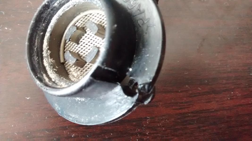

      Beim Kaffeebezug bzw. beim Reinigen tritt ein wenig Wasser vorne rechts aus.
      Ich hatte zuerst auf den Membranregler getippt, weil das bei meiner E 75 auch der Fall ist.
      Kann aber leider keinen Membranregler entdecken.
      Ich habe im geöffneten Zustand mal Kaffee bezogen und gesehen dass das schwarze Teil (siehe Bild 2 im Anhang) unten ein bisschen leckt.
      Woran könnte das liegen?
      Verkalkung?
      Vielen Dank im Voraus

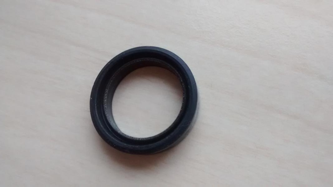

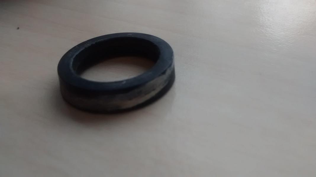

    • Also ich hab das jetzt auseinandergenommen. Ich nehme an, dass ist die Dichtung, oder?
      Lag im Sieb drin.
      Bei genauem hinschauen sieht man schon den verschleiß am rand bzw. auch am Innenring.
      Blöderweise war ich am Anfang etwas unsanft und hab die darunterliegende Plastikkappe leicht beschädigt (nur an einer kleinen Ecke). Sitzt diese fest im Gerät
    • Du kannst den Ventilöffner komplett aus dem Gerät entfernen.
      Das sind so einer Art Spreizdübel. Den Stift in der Mitter vorsichtig mit einem flachen Gegenstand (Teelöffel) heraus drücken.
      Habe es jetzt nicht genau vorm Auge. Das sollte aber schon alles sein. Du erkenst auch einer Art Tunnel, der zur Maschinenmitte führt (zur Tresterschublade).
      Wassertank auf Ventilöffner mit Dichtung (in der Hand ml halten) und den Ausgang zum Flowmeter hin mal verstopfen (Kaugummi ;) ) und mal außerhalb des Gerätes stehen lassen (in einem tiefen Backblech z.B.)
      Nun solltest Du erkennen, wenn dort Wasser ausläuft. Könnte vielleicht länger dauern. Ich weiß ja nicht wie viel Wasser bei dir unter der Maschine war.
