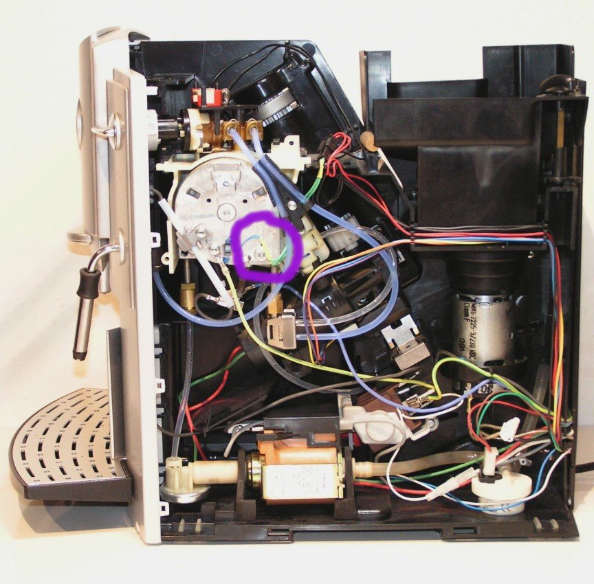

    • Hallo BS,
      danke für die Antwort, leider tritt der Fehler auch auf, wenn die Maschine über Nacht nicht am Strom angeschlossen war - also komplett kalt ist - werde mal versuchen den NTC durch zu messen - dies ist doch der Temperatursensor am Thermoblock - oder ?
      Markus
      der NTC ist auf dem Bild umkreist.
      Ein Anleitung zum Tausch gibt es keine.
      Ist nur eine Schraube und ein Stecker.
    • Super BS,
      Vielen Dank - ich habe gestern den NTC durchgemessen - auf den ersten Blick alles IO - habe dann versuchsmäßig das Teil getauscht - und jetzt funktioniert alles wieder - zu mindestens dieser Fehler ist weg - leider hat sich jetzt durch das lange Versuchen und auch die längere Standzeit der Kaffeeauslas zugesetzt :S - da ich die Maschine eh schon auf hatte habe ich von oben die Abdeckung und das Rohr ausgebaut, bin dann aber leider "hängen" geblieben -
      Würde gerne den Auslass komplett ausbauen um ihn gründlich zu reinigen, dürfte eigentlich auch nicht mehr allzu viel Arbeit sein (möglicherweise noch ein Clip oder eine Rastnase?) habe aber leider nichts finden können - kannst du mir vielleicht sagen was ich als nächstes machen muss und das Teil auszubauen?
