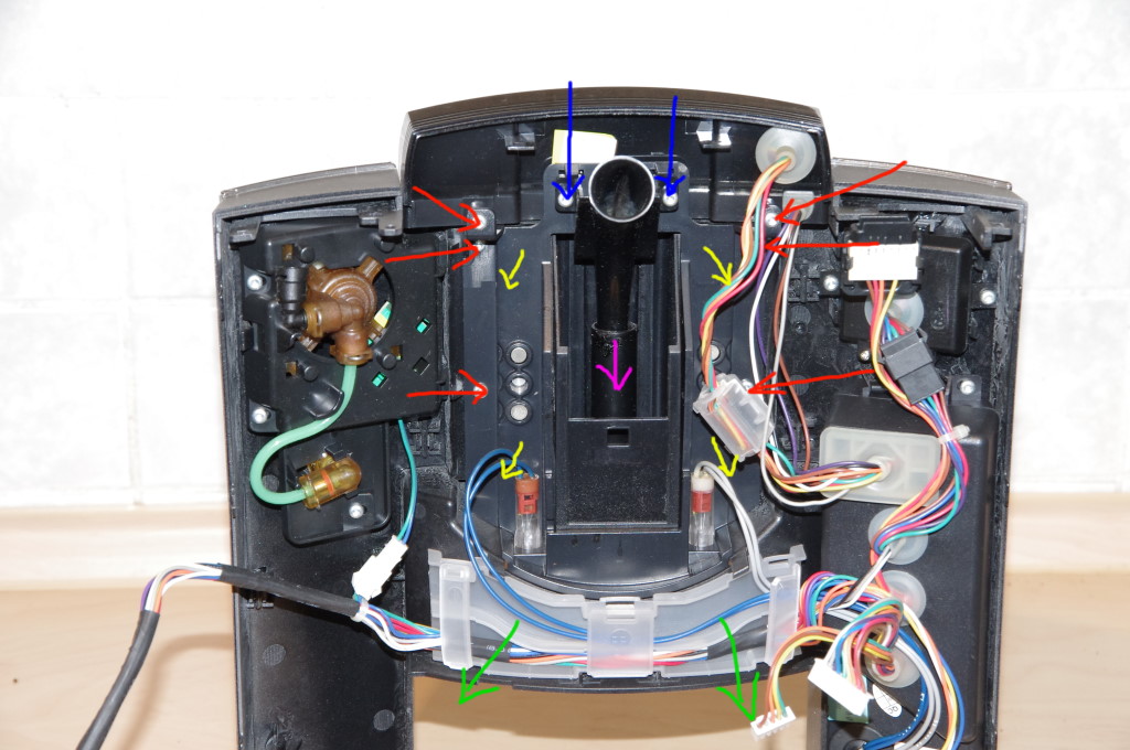

    • Jura F-Serie Auslaufschieber Reinigen/Ausbau
      Hier noch ein Bild zur Ergänzung - Text von oben gilt nach wie vor:
      Erst den Auslauf nach unten schieben (lila Pfeil)
      Dann die zwei Schrauben blauer Pfeil lösen und Auslaufrohr wegklipsen und nach oben rausziehen.
      Dann die Kabelführung (grüne Pfeile) ausklipsen und etwas wegziehen
      Die 6 Schrauben (rote Pfeile) herausschrauben
      Nun kann der Einsatz (gelbe Pfeile) vorsichtig ein wenig weggezogen werden
      Jetzt kann vorne der Auslaufschieber nach unten herausgezogen werden
      wenn die Magneten schon ein wenig schwach sind, sollte man mit dem
      Fettfilm vorsichtig sein. Ich hatte schon mal eine, bei der der schwere
      Auslauf der F90 dann von alleine runtergerutscht ist. Bei dem leichten
      Auslauf der C-Serie sollte es das Problem nicht geben.
