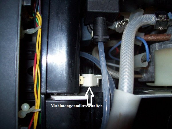

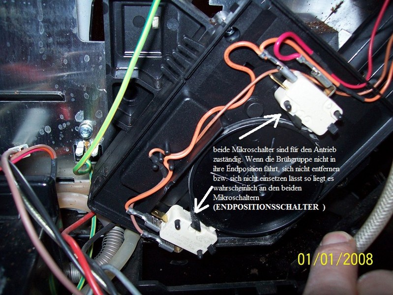

      Zu den Microschaltern, hättest du mal eventuell ein Bild dazu, ich finde nämlich keine?

    • Hier 2 Bilder
      die beiden Mikroschalter an der Kurvenscheibe befinden sich hinter dem Deckel der Mittelwand.
      Von der Seite des Wasserbehälter`s aus gesehen.
        94,31 kB, 600×450, 382 mal angesehen
        168,87 kB, 799×600, 406 mal angesehen
    • Wahnsinn, danke danke und noch mal danke ....
      Ich habe gerade die beiden Microschalter mal schnell ausgebaut und den rechten mit dem linken getauscht und was soll ich sagen die Maschine geht wieder. Mal sehen was die Kosten und dann tauschen...
