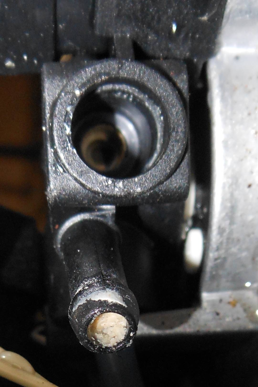

    • heute habe ich mal wieder an meiner Maschine rumgebastelt :)
      ich habe das Durchpusten probiert wie du BS geschrieben hast das ging aber als ich den Schlauch von dem Keramikventil abgemacht habe hab ich gesehen das innen alles total mit Kalk zu ist,dann wird es daran liegen was meint Ihr?
      im Anhang habe ich ein Foto
      vielen Dank an Mario und BS für eure Hilfe
