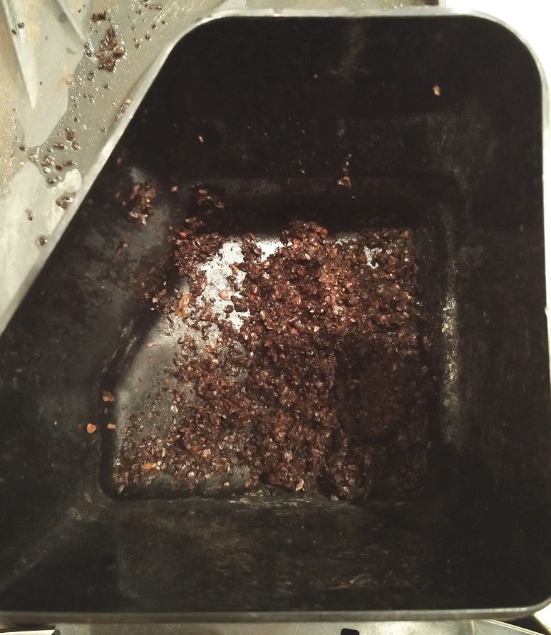

    • Lt. Zähler hat die Maschine 7000 Bezüge ausgegeben, gehe mal davon aus das das Mahlwerk nicht hinüber sein sollte. Ich habe heute noch mal entkalkt, mit Reinigungstab gereinigt und die Brüheinheit ausgebaut und sauber gemacht, allerdings im zusammengebauten Zustand. Bin mir nicht schlüssig was für Schrauben das sind um die zu zerlegen? Torx? ?(
      Kaffee schmeckt immer noch wässerig :/
      Anbei ein Bild vom Kaffeetrester :rolleyes: Richtig gepresst sieht das nicht aus. Was für ein Problem hat unser Maschinchen? ;(

      der Kaffeetretser ist recht grob und sehr wenig.
      Scheint doch ein Problem am Mahlwerk vorzuliegen.
      Wenn das Mahlwerk vernehmlich "leiert" ist es der
      Mühlenmotor, ansonsten eher die Mahlsteine.
    • Stimmt, jetzt wo Du es sagst sieht es wirklich nicht gut gemahlen aus ;(

      bevor Du hier irgendwelche Mahlsteine bestellst, schau erst einmal nach welchen Mahlwerkmotor Du überhaupt hast. Sollte es sich um ein Johnson Mahlwerksmotor handeln empfiehlt es sich hier das ganze MW zu ersetzen. Wie BS schon schrieb neigen diese dazu das sie anfangen zu leiern. Von daher macht es keinen Sinn in neue Mahlsteine zu investieren. Dann besser ein revidiertes MW mit Domel Motor´inkl. neuen Mahlsteinen kaufen.
      Hier mal Bilder wie der Trester aussehen sollte.
      Das Bild von Deinem Trester erinnert eher an Bahntrassenschotter außerdem sieht es nach sehr wenig aus.
