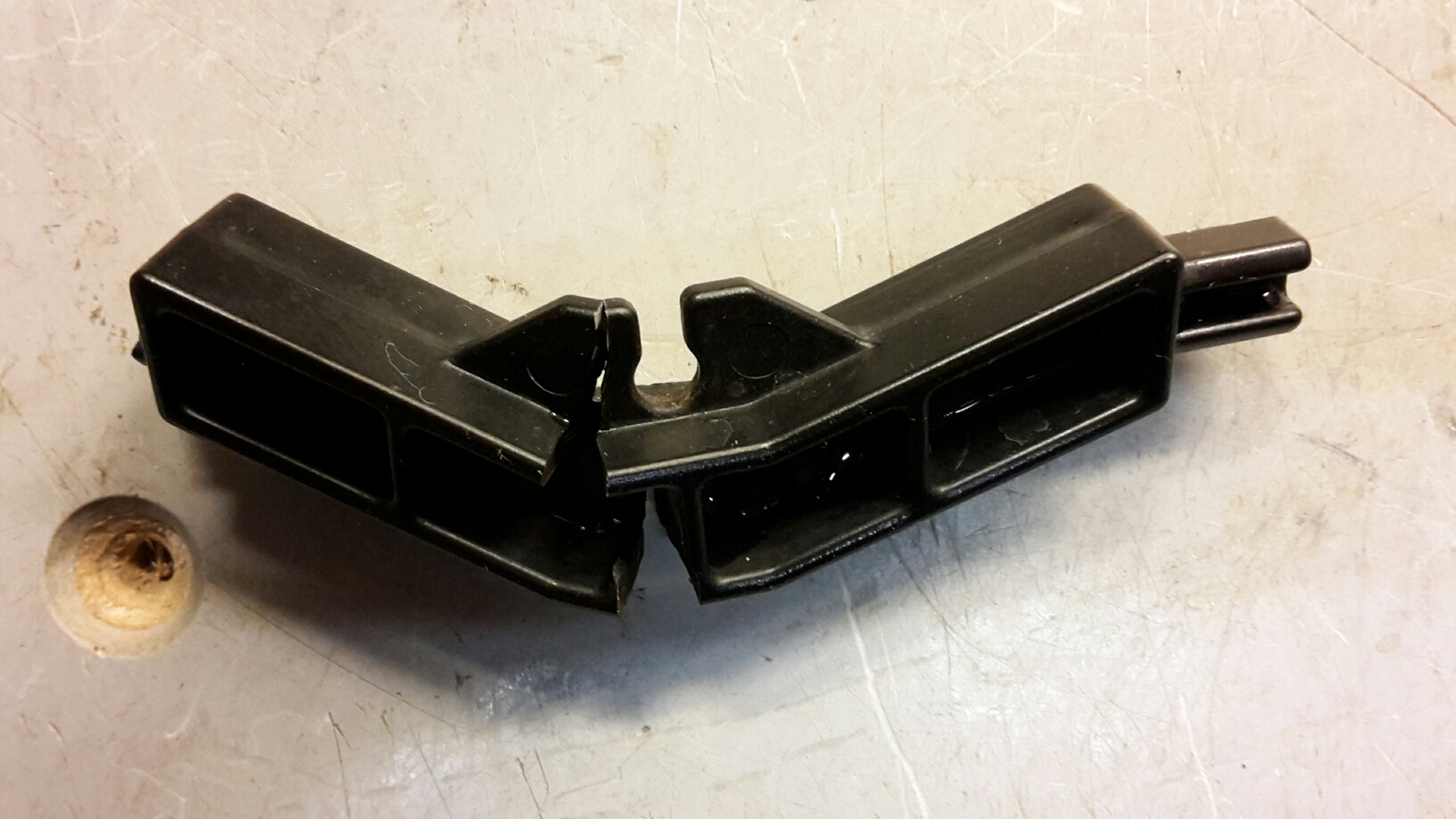

    • Mario schrieb:
      der Niederhalter wirkt auf das Cremaventil im oberen Kolben. Wenn der Niederhalter defekt ist entsteht keine anständige Crema.
      Ich hoffe ich habe es richtig erklärt, ansonsten kann BS evtl. etwas dazu sagen.
      Mario
      Hallo in die Runde!
      Bedanke mich herzlich für die Beiträge. Ich habe meine TK68/571 Einbau ca. 10 Jahre mit ca. 18000 Bezügen. Mehrere kleinere Reparaturen dank Eurer Hilfe und den Ersatzteilen von Komtra. Nach der letzten Reparatur war der Kaffee wieder prima, alles passte, aber der Tresterbehälter voll ""Suppe""! Habe mir wohl beim Einbau den Niederhalter oberhalb vom Cremaventiel "versemmelt"" (in der Mitte durchgebrochen), der aber schon sehr spröde war. Kann mir jemand sagen ob dieses Teil einzeln erhältlich ist, oder ist nun eine neue Brüheinheit fällig?
      Habe erst einmal ne kleine Schraube in die Öffnung zum abdichten eingeschraubt, damit bis ins neue jahr der Kaffeegenuss weiter geht!
