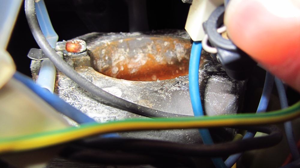

      ich habe ein Problem mit meiner Jura S9. Anfänglich flog zuweilen der FI. Zwischendurch funktionierte die Maschine wieder. Dann flog der FI ständig. Als das Problem zuerst auf die Küche und dann auf die Kaffeemaschine eingegrenzt war musste ich feststellen, daß der Verdampfer tropft. Das ging bisweilen soweit, daß der darunterliegende Thermoblock innen komplett mit Wasser gefüllt war. Dementsprechend sieht er jetzt auch aus.
      Wer hat hier Erfahrungen ? Ist der Verdampfer undicht oder könnte es noch etwas anderes sein ?
      Bin gespannt auf Eure Rückmeldungen!

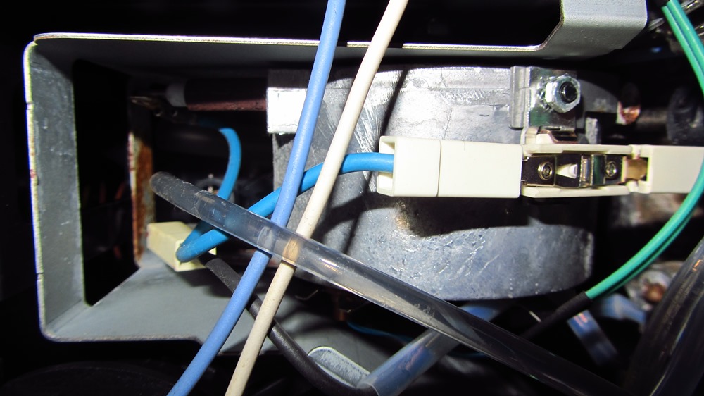

    • Alle bisherigen Undichtigkeiten bei mir am Dampferhitzer waren ausnahmslos undichte Verschraubungen. Und da immer die Schlauchanschlüsse. Überprüf mal alle Schlauchanschlüsse und Verbindungen in der Nähe. Bei den Mengen müsste man ja sehen wo es tropft.
    • Der Erhitzer auf dem Bild hat nicht die Verschraubungen, sondern die noch schneller
      undicht werdenden Kunststoffsteckverbinder - ist also das neuere/aktuelle Modell.
    • auf dem Bild hat nicht die Verschraubungen
      Ich bewundere deine Fähigkeiten der optischen Interpretation :D
      Ich hab bei den Makroaufnahmen nichtmal erkannt ob es da überhaupt Anschlüsse gibt. Wäre es dann auch möglich das die Einbaulage vom Verdampfer nicht wie gezeigt horizontal, sondern wie üblich vertikal ist? 8o
      Aber wenn es Steckverbinder sind sollte man ja gut sehen können wo es tropft...
    • :D Jap. Dann gehe ich davon aus das die Bilder 90 Grad verdreht sind. Dann sieht es wie üblich aus. Kann dann eigentlich nur noch der linke (obere) Anschluss sein oder die Schlauchverbindung die darüber zum Keramikventil führt, oder?
