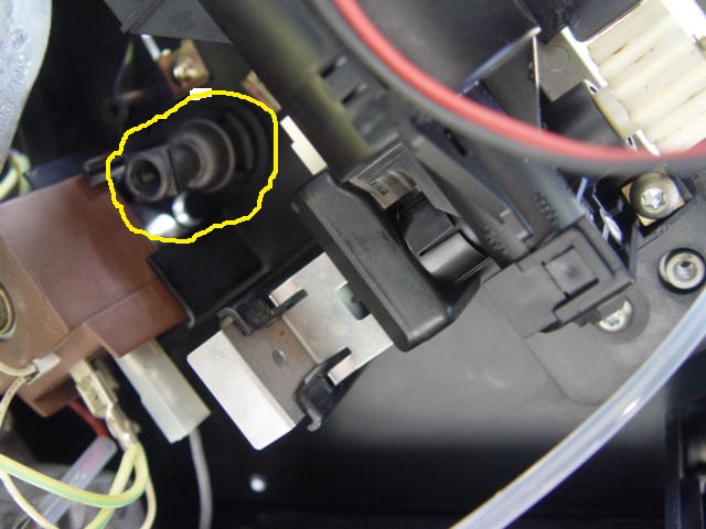

      Hallo ich habe ein jura impressa x9 in der maschine tropf wasser nachdem richtig schauen habe ich die teile gefunden diese teile befindet sich unter getriebemotor und verbindet sich mit einem schlauch zu auslaufventil diese teile tragt wasser zum auslaufventil zum brühgruppe aber das problem ist dass ich die teilename nicht weiss und wo ich kaufen kann ich konte die teile im form nicht gefunden hier ist ein bild von teile wenn sie helfen können bedanke ich mich euch
      lg für alle[img]computer[/img]

    • ...da ist nur eine Dichtung drin.
      Auf der anderen Seite sitzt die Brühgruppe.
      Sicher, dass es genau DA tropft???
      Das Teil gibts nicht einzeln.

    • Diese Kupplung wird von der Brühgruppenseite durchgesteckt und auf der anderen Seite mit einem "Ring"
      aus Kunsstoff arritiert. Den Ring finde ich jetzt nicht. Ich konnte die alte Kupplung nicht ausbauen ohne den Ring zu
      zerstören. Kostet aber auch nur 1 Euro glaube ich.
      Du brauchst auf jeden Fall auch diesen Ring.
      Viel Erfolg!
