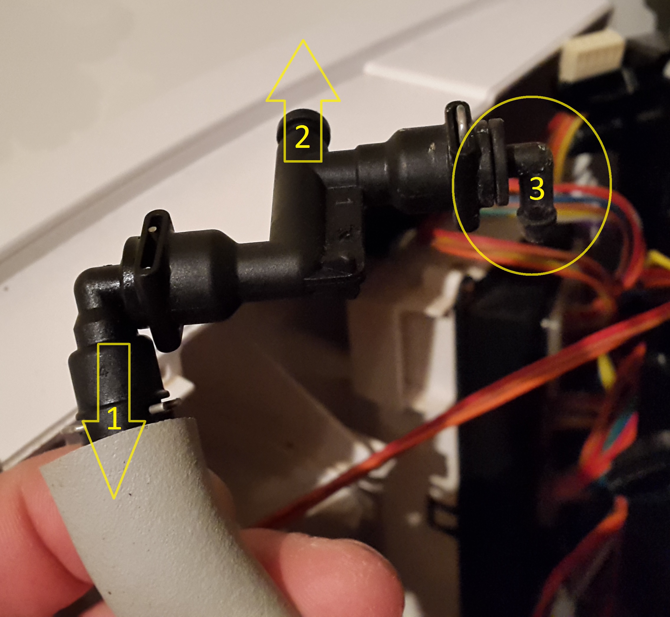

      zu dem Verbindungsstück habe ich Euch mal ein Foto angehängt.
      Die mit 1 markierte Verbindung führt zum Dampfrohr, die mit 2 markierte Verbindung wird in den Ausgang des Magnetventils gesteckt und zu dem mit 3 markierten "Nippel" weiß ich nicht wo dies angeschlossen werden muss. Wie gesagt, laut Wasserlaufplan sollte dies zum "Überdruckventil" führen.
      Vielleicht kann mir jetzt jemand mit meinem Problem helfen. Vielen Dank im Voraus!

      Der neue Winkel wird OHNE Gummiteil geliefert ! Du musst von dem Alten Teil das Gummitüllchen raus machen und in den neuen Winkel rein machen. Die Tülle befindet sich unter dem 90° Winkel/Nippel. )Nr.3 auf deinem Bild)
      Dieser zeigt in ca. 50° Richtung Gehäusemitte.
      Beim Dampfbezug würde sonst der ganze Dampf aus diesem Nippel kommen..
      Hatte das Problem schon und der Shop sollte eigentlich darauf hinweisen.
      Und ein wenig Geduld beim Einbau..ist ein wenig fummelig mit dem Zusammenbau.

      ich hatte heute ein wenig Zeit mich um meine Kaffeemaschine zu kümmern. Ich habe den Verbinder getauscht und die alte Gummitülle in diesen eingesetzt. Danach habe ich das Gehäuse wieder zusammengesetzt. Jetzt funktioniert der Kaffeebezug zwar wieder, aber bei Wasserbezug tropft das heiße Wasser aus dem 90° Winkel mit der Gummitülle. Könnte die Gummitülle eventuell defekt sein oder habt ihr eine andere Idee? Nochmals danke!

    • Also dieses Teil kannst Du hier heraus bauen:
      Teil 1
      Alternative:
      Teil 2
      Die Tülle aus dem Autocap. ist von den Abmessungen her kleiner.
      Von den Jura Luftansaugstutzen der ist etwas größer.
      Also damit hat bei mir alles wieder funktioniert.
      Evtl. ist der transparente Kunstoffschlauch oder dein Dampfrohr etc. noch verkalkt und somit der Gegendruck zu hoch, das es diesen über das "Schnatterventil" abbaut ?!
      Ansonsten gibt es keine Möglichkeit.
      Die "Lippen" müssen in die Bohrung des Verbinder voran hinein gesteckt werden. Der Bund sitzt dann auf der Bohrungsfläche.
      Normal sollte da nichts herausfallen, wenn man das vorab in der Hand Zusammenbau und das montierte Teil dann samt Magnetventil in die Maschine baut.
