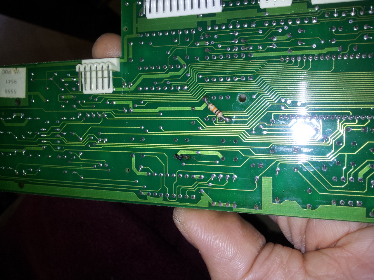

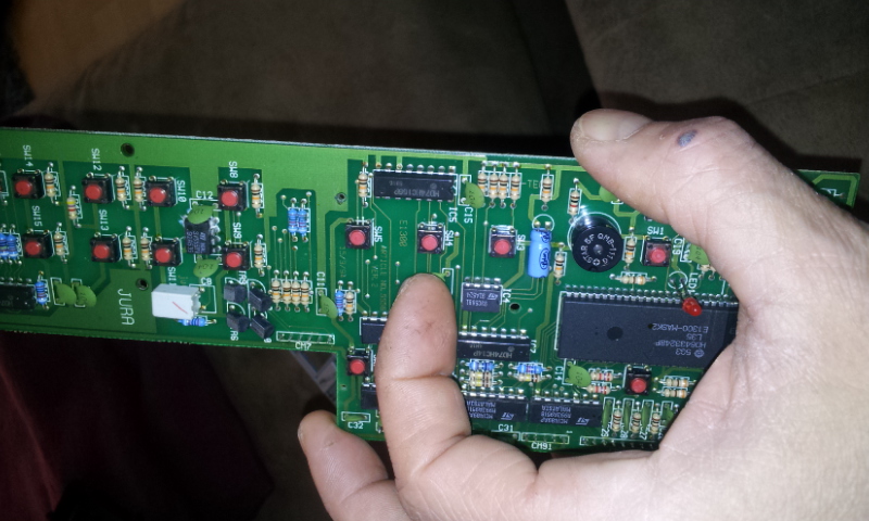

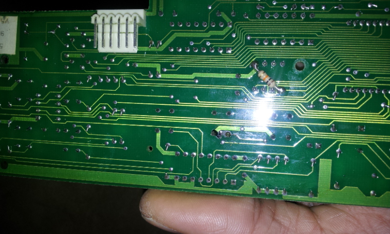

      Die Leistungsplatine hat definitiv einen weg, der Drucktaster für den Kaffeebezug ist auf der Lötseite ganz verkokelt...
      Habe mal ein Bild mit geschickt

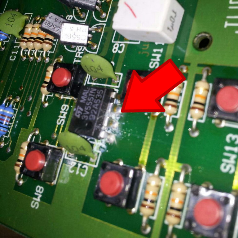

    • So, das Problem ist nun gelöst! :)
      Es lag letzt endlich an Korrosion an den IC Beinchen. Die hat wiederum einen Übertragungswiderstand erzeugt. Alles gereinigt, die Kontakte nachgelötet und die Platine präventiv gegen Feuchtigkeit geschützt. Ich hab da so ein Zeug zum Versiegeln von Platinen. Jetzt rennt die Oma wieder wie in alten Zeiten.
      Kosten: 0€
      Sehr schön, wieder ein JURA Herz gerettet! ;)
